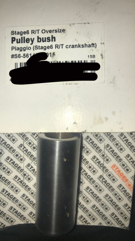

Bonjour, pourrais-tu m’aider s’il te plaît ? J’aimerais débrider mon Aprilia aussi, mais je ne sais pas comment procéder vu que la bride est soudée au canon
Bonjour,
Si tu parles de la bride du canon de variateur, tu es obligé de la remplacer par un canon lisse que tu peux acheter en concession piaggio ou sur internet.
Mais cette opération ne sera pas suffisante pour débrider ta machine.
Il est indispensable de changer le pot (et de le débrider également) et de changer de gicleur.
Le 19/11/2019 à 21:11, Geof78 a dit :
Bonjour,
Bonjour ,moi j’ai acheté un canon de variateur Stage6 R/T pour soie 16mm Piaggio ZIP / NRG , j’ai essayé mais ça ne marche pas , car le canon est trop gros à ce que j’ai compris, du coup je vais acheter un variateur complet (79€ ) je vais aussi équiper ma machine d’un pot d’échappement( n’importe lequel) car mon pot d’origine est mal soudé et j’ai pas envie d’avoir ce pot d’origine ... sinon les gicleurs c’est vraiment important ou je peux m’en passer ?
merci d’avance
