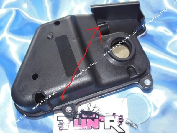

0 jimmy@ Posté(e) le 23 mars 2019 Signaler Partager Posté(e) le 23 mars 2019 vire le tube d'arrivé d'air derriere la boîte et agrandis un peu le troue, plus d'air seras admi. Lien vers le commentaire Partager sur d’autres sites More sharing options...
0 dirty62 Posté(e) le 23 mars 2019 Auteur Signaler Partager Posté(e) le 23 mars 2019 j'ai déjà enlever le tube si j agrandi de 5 mm le trou sa serai assez ? Lien vers le commentaire Partager sur d’autres sites More sharing options...
0 jimmy@ Posté(e) le 23 mars 2019 Signaler Partager Posté(e) le 23 mars 2019 un troue de 1.5/1.8 cm serai bien. Lien vers le commentaire Partager sur d’autres sites More sharing options...
0 dirty62 Posté(e) le 23 mars 2019 Auteur Signaler Partager Posté(e) le 23 mars 2019 d accord donc j augmente le trou de 1.5cm de plus que celui d'origine donc le gicleur sera sûrement a changer ? merci pour tes réponse en tout cas Lien vers le commentaire Partager sur d’autres sites More sharing options...
0 jimmy@ Posté(e) le 23 mars 2019 Signaler Partager Posté(e) le 23 mars 2019 le diametre du troue 1.5/1.8 cm , oui il faudras sûrement augmenter de 2 ou 4 points. Lien vers le commentaire Partager sur d’autres sites More sharing options...
0 dirty62 Posté(e) le 23 mars 2019 Auteur Signaler Partager Posté(e) le 23 mars 2019 (modifié) ha ok c'est la taille total que tu donne ok je v faire sa alors voir ce que sa donne sinon mais autre réglage j'ai mis ressort embrayage bleu et pousser bleu en polini avec galet 4.5 g tu pense que c'est a peut prés correct ? je viens de vérifier avec un pied a coulisse le diamètre du trou et il fais 20mm donc la je suis perdu .... Modifié le 23 mars 2019 par dirty62 Lien vers le commentaire Partager sur d’autres sites More sharing options...
