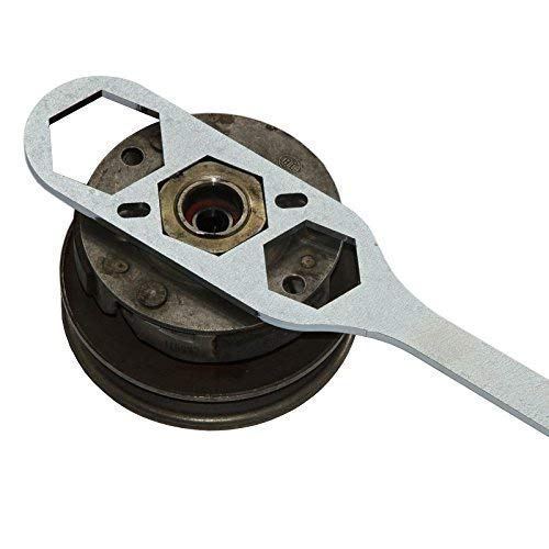

Salut
Si j'ai bien compris, tu as un souci pour démonter ton embrayage, te conseille d'acheter cette clé pour enlever l'ecrou :
https://www.amazon.fr/gp/product/B071K33X9L/ref=ppx_od_dt_b_asin_title_s01?ie=UTF8&psc=1
Pour le variateur utilise un bloc variateur plutot qu'un bloque-piston, c'est plus safe pour ta culasse.
