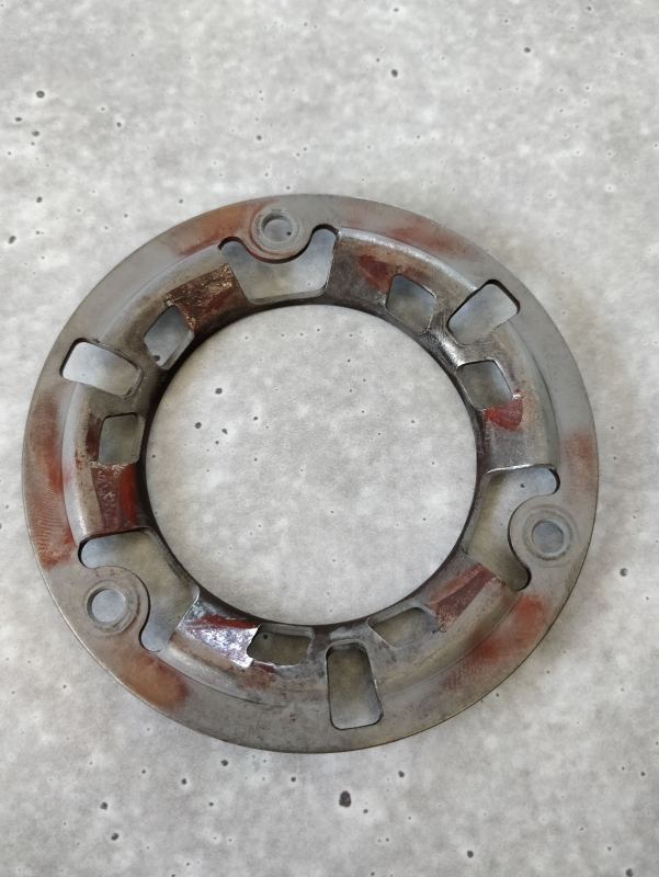

Actualisation du post : Je viens de m'apercevoir que la bride que j'ai mis en photo dans mon premier post est celle du variateur !!! :P plus qu'une bille en mécanique... Je pensais que c'était une bride au niveau du pot d'échappement ! Du coup, y a t'il une amélioration a apporter au pot d'origine pour booster ses performances ?

Sur ce modèle de pot, le fait de le débrider ne changera pas grand chose (5km/h au mieux), le pot Sito apportera un bon gain de perfs.

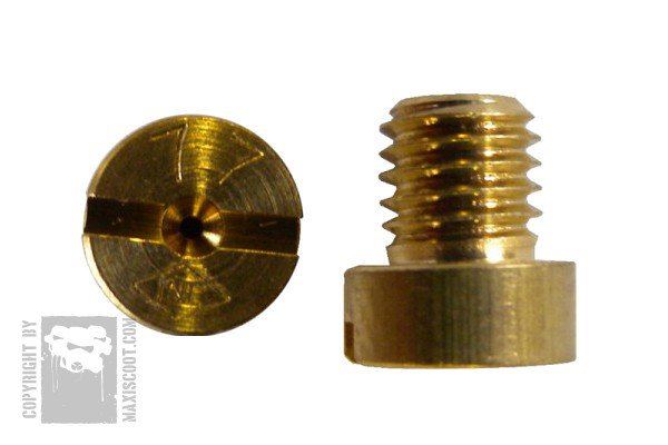

Par avance, le gicleur principal se trouve derrière la cuve du carburateur, une fois les vis de la cuve dévissés tu l'apercevras ça ressemble à ça
le-gicleur-principal-du-carburateur-dell-orto-6mm.jpg.2413031c85cacce8d67d5b45f0a4bc53.jpg

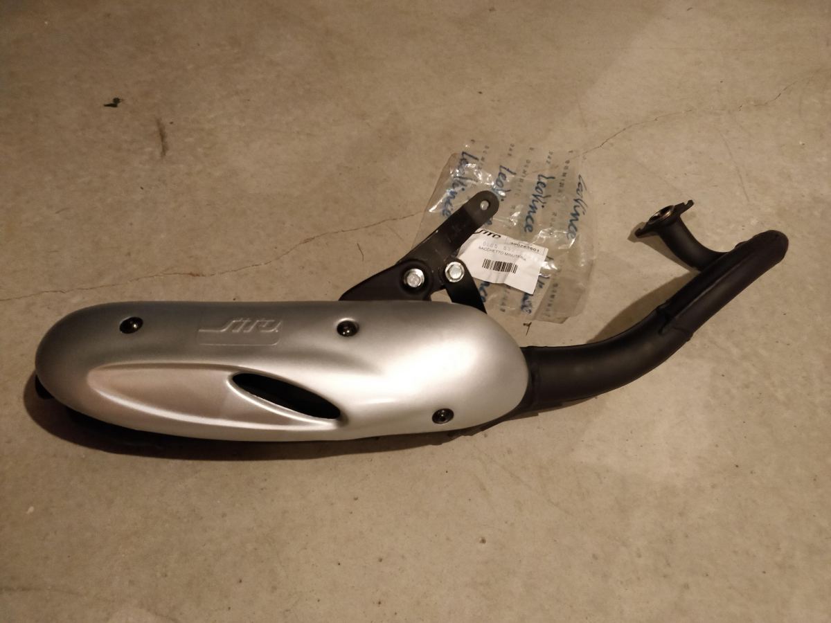

J'ai tenté de changer le pot, mais impossible de placer le Sito, j'ai l'impression qu'il n'est pas adapté :
Voici le modèle que j'ai acheté :
https://www.maxi-pieces-50.fr/product/Pot-d-échappement-plus-pour-Ludix-Blaster-Jet-force-C-Tech-après-2005
C'est portant bien précisé : Citystar 50
Si je positionne bien le pot à la sortie cylindre, impossible de le fixer au niveau des pattes...
Si je positionne bien au niveau des pattes, le pot ne tombe pas correctement en face de la sortie du cylindre !!!
Avez-vous une idée du problème ?

Le mieux est qu' il soit bien fixé au cylindre et modifier les fixations.
Envoi une photo ensuite on verra quoi bidouiller et comment.

Par contre, impossible de monter le pot Sito Plus, mon pote a eu la même difficulté que moi, il a réussi à le positionner mais le pot est décalé de 25 cm par rapport au scoot... du coup, obligé de remonter le pot d'origine
Voici le lien sur lequel j'ai acheté ce pot : https://www.maxi-pieces-50.fr/product/Pot-d-échappement-plus-pour-Ludix-Blaster-Jet-force-C-Tech-après-2005
Me conseillez-vous de conserver le pot d'origine ? sachant qu'il a été modifié : les entrées d'air sont maintenant pincé.

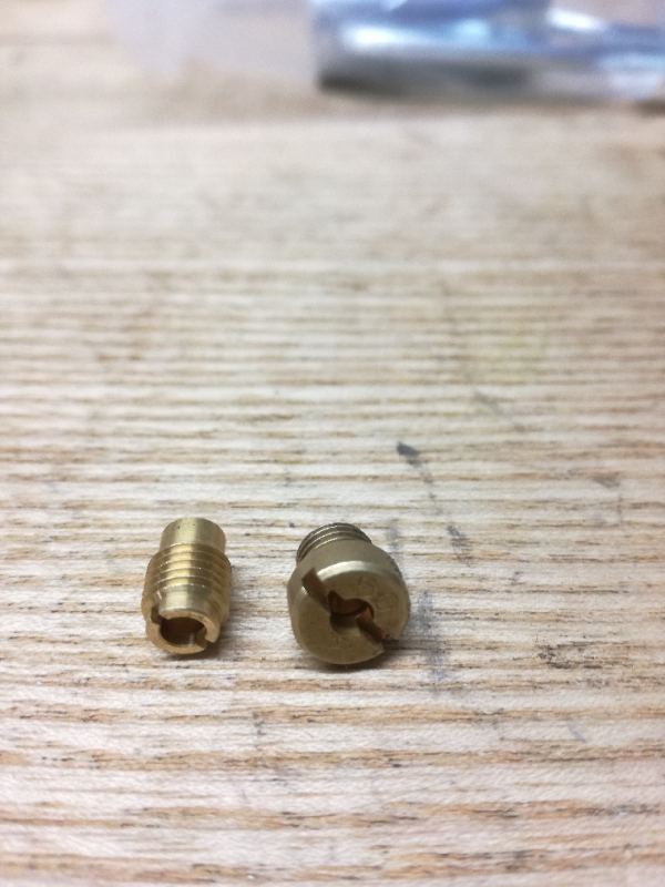

Sur l'image jointe : à gauche celui fourni et à droite le gicleur d'origine du Citystar - c'est un 60. Reste a changer le gicleur par un 75, je vais suivre le conseil de donkishock qui propose d'augmenter de 15 points par rapport au gicleur de base.

Tu as eu un gicleur de Dell orto en 6 MM il te faut des gicleurs de gurtner ;).
Tu devrais augmenter ton gicleur niveau perf cela ira mieux et tu évitera de serré .
On peut avoir une photo du pot car sur celle du site sa ira pas c'est sur.
Tu as reçu le bon pot au moins ?
Modifié par Bader
Salut !
Voici le pot que j'ai acheté. Sur le sachet, il est noté Sito 300723601
Difficile de savoir s'il est bien compatible avec le citystar 50, j'ai du mal a m'y retrouver avec toutes ces références !

Salut c'est bizarre que le pot sito ne t'ai rien fait gagner en perf par rapport au pot d'origine.
Normalement tu devrais gagner beaucoup en accélération et reprise et un petit peu en pointe.
C'est un pot qui se règle avec des galets légèrement plus léger que l'origine. Et gicleur un peu plus gros.
Il y a 9 heures, airness006 a dit :
Salut,
c'est normal pour le sito, ce n'est pas un pot pour 70cc, ce n'est pas en accord avec cette cylindré, du coup ça bride comme un origine.
Il y a 15 heures, Freemuse a dit :
Bonjour à tous,
Voici mon retour d'expérience après les quelques modifications réalisées sur mon citystar et + de 1200 Km réalisé :
- Kit perf 70 : Réel gain, vitesse de pointe GPS Waze : 83 Km/h avec une vitesse de 75 Km/h sur du plat. Seul bémol, lorsque le scooter passe sous les 65 Km/h en côte, il a du mal a se relancer, il donne l'impression de s'étouffer...
- Pot Sito Plus : Après avoir galéré à l'installer, aucune amélioration mise à part un bruit du diable !!! J'ai donc repositionné le pot d'origine
- Gicleur 75 en remplacement du 60 : Perte totale de puissance à l'accélération et dans les montées, j'ai donc changer pour un gicleur de 70, c'est mieux mais le scooter a du mal a démarrer et j'ai parfois des gros trous quand je remets les gaz. J'envisage donc de remettre le gicleur de 60 qui ne me provoquait aucun désagrément.
Pour ma part, le seul changement que j'aurai effectué est le changement de cylindre... J'ai à l'heure actuel des galets de 8 grammes, je pense les alourdir pour gagner en vitesse de pointe, de plus le scooter me donne la sensation de "mouliner" au décollage.
Bonne soirée
bonjour,
le gp 75 ne passe pas, mais as tu rouvert plus ta baa pour qu'il y ai assez d'air pour un gp plus gros?
