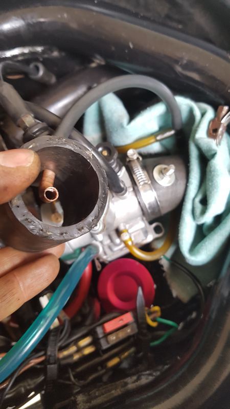

Alexandra2 Posté(e) le 10 juin 2019 Signaler Partager Posté(e) le 10 juin 2019 (modifié) il y a 7 minutes, FRJMT a dit : Bon demain je te fais le paint... mais le truc est simple, la mise à l'air (agrandie...) de la cuve est branchée sur une sonde pitot juste avant la boîte à air, pour éviter les pulsations. Donc dans la cuve, il y a une pression légèrement plus haute qu'à la sortie du turbo. Pour éviter un excès de pression dans la cuve j'ai branché le trop-plein (diamètre négligeable) directement sur la boîte à air. La soupape de décharge est impeccable, à la moindre pression turbo, dès qu'on coupe les gaz, pchhhhhhh !... elle est connectée par une prise de pression/dépression que j'ai installée juste devant le boisseau du carburateur (côté culasse...). vi mais ton schweppes est-il réglé sur ta pression ? La cuve, comment peux tu être sur qu'il y a plus de pression dans la cuve alors que l'ecoulement laminaire devrait dire le contraire. j'attends ton paint <prepare son fouet pour demain> <hypnotise encore Bader> Modifié le 10 juin 2019 par Alexandra La peau de vache 1 Lien vers le commentaire Partager sur d’autres sites More sharing options...

FRJMT Posté(e) le 10 juin 2019 Auteur Signaler Partager Posté(e) le 10 juin 2019 C'est l'effet d'une sonde pitot de diamètre un peu supérieur à la normale et qui obstrue un peu le passage des gaz... La décharge ne génère aucune perte de boost, sauf quand on coupe les gaz... C'est sûr qu'une injection ce serait mieux ! Mais c'est trop cher une paramétrable... 1 Lien vers le commentaire Partager sur d’autres sites More sharing options...

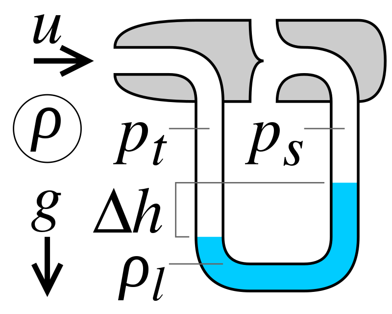

Alexandra2 Posté(e) le 10 juin 2019 Signaler Partager Posté(e) le 10 juin 2019 (modifié) Dans notre cas ce qui importe c'est la pression stagnante, celle statique, et la pression totale avec un fluide egal , la velocité n'est qu'un resultat, la on va regarder la relation p stagnante et celle statique en premier... pour corriger le problème de montée de carburant. Parce que si t'as assez de carburant tu profites de l enthalpie de l'essence, et donc tu vas refroidir ton moteur. DONC si tu refroidis ton moteur avec le mélange tu sais en deduire une fonction par rapport a celle de ton turbo , et t'en approcher avec des valeurs laminaire pour obtenir le bon gicleur ... j ajoutes que le fait que ce soit pas proprement régulé niveau cuve doit bien être emmerdant par rapport a ça sachant que le gicleur change pas de taille mais le reste oui XD Modifié le 10 juin 2019 par Alexandra La peau de vache 1 Lien vers le commentaire Partager sur d’autres sites More sharing options...
FRJMT Posté(e) le 10 juin 2019 Auteur Signaler Partager Posté(e) le 10 juin 2019 (modifié) Conpran pas ché koi préchion chtagnante é préchion chtatique... ... Tous les blogs de prépa turbo avec carburateur en blow thru disent que la sonde pitot fait bien le bouleau, au point que certains n'ont même pas besoin de toucher aux gicleurs ( carbus à dépression). Moi, c'est la merde parce que j'ai un pwk... peut-être que je devrais remettre le carburateur d'origine à dépression !?... Modifié le 10 juin 2019 par FRJMT Lien vers le commentaire Partager sur d’autres sites More sharing options...
Alexandra2 Posté(e) le 10 juin 2019 Signaler Partager Posté(e) le 10 juin 2019 à l’instant, FRJMT a dit : Conpran pas ché koi préchion chtagnante é préchion chtatique... ... Pt= pression stagnante ,PS = pressions statique, pi = densité de fluide , U velocité de gaz. ET donc a force tu comprendra, ou pas que U stable est pas egal a debit fluide. mais simplement a ps a un temps donné. Et donc plus tu monte dans ton régime et plus celui ci se stabilise, plus tu perds en differentiel de pression et donc que tu perds en pression cuve, et donc que tu perds en richesse il y a 7 minutes, FRJMT a dit : Conpran pas ché koi préchion chtagnante é préchion chtatique... ... Tous les blogs de prépa turbo avec carburateur en blow thru disent que la sonde pitot fait bien le bouleau, au point que certains n'ont même pas besoin de toucher aux gicleurs ( carbus à dépression). Moi, c'est la merde parce que j'ai un pwk... peut-être que je devrais remettre le carburateur d'origine à dépression !?... He ben les blogs de prépa turbo, ils ont un réservoir pressurisé ou une pompe qui reagit en fonction de la pression donc va falloir intercaler ça quelquepart:P sinon c'est des blogs de menteurs 1 Lien vers le commentaire Partager sur d’autres sites More sharing options...

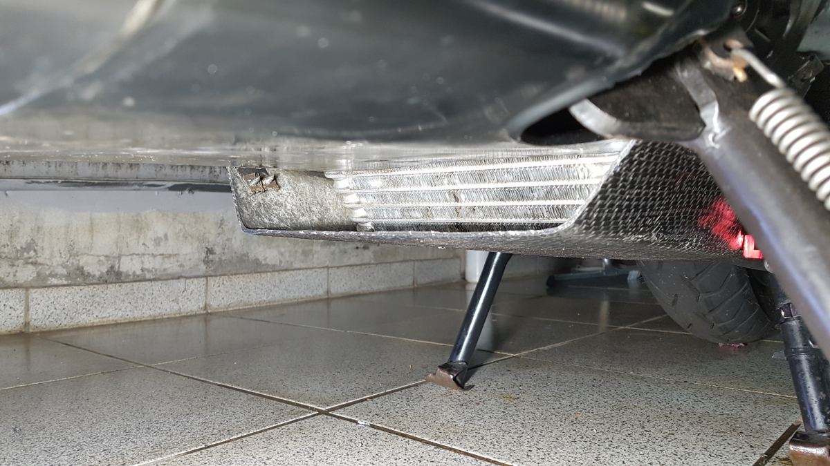

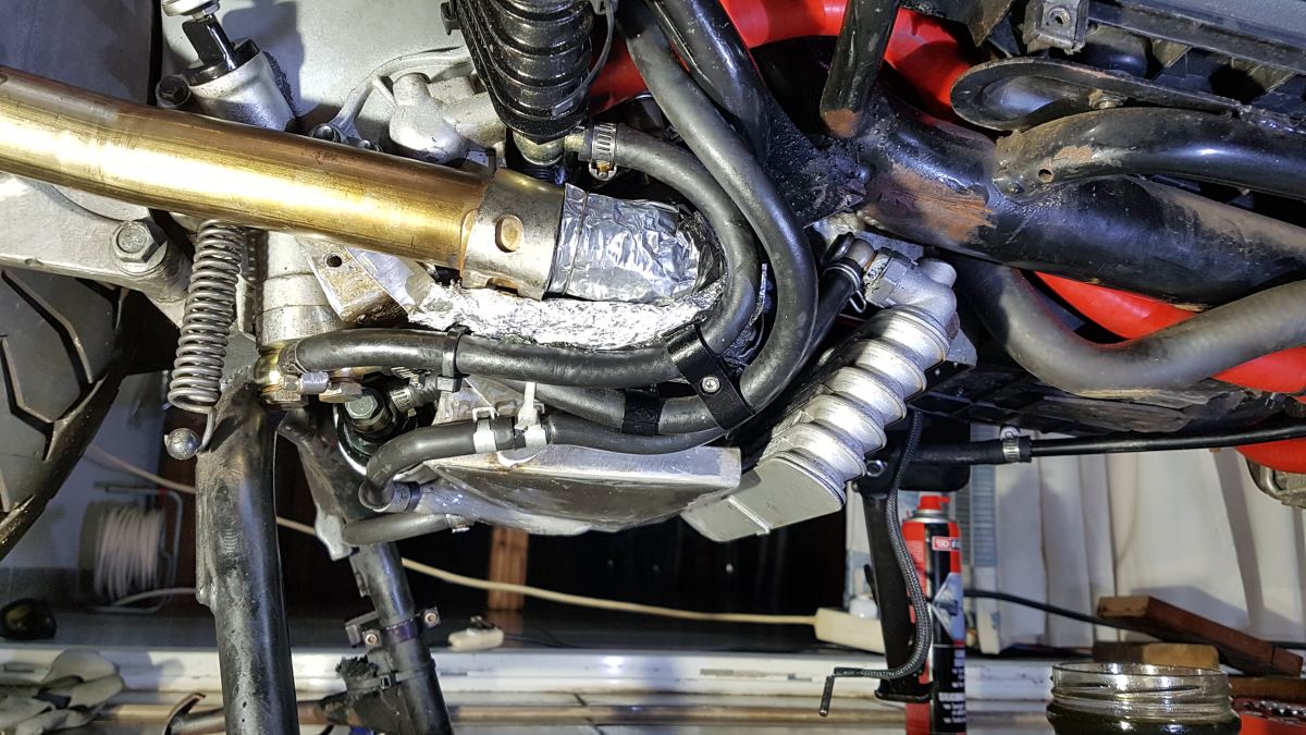

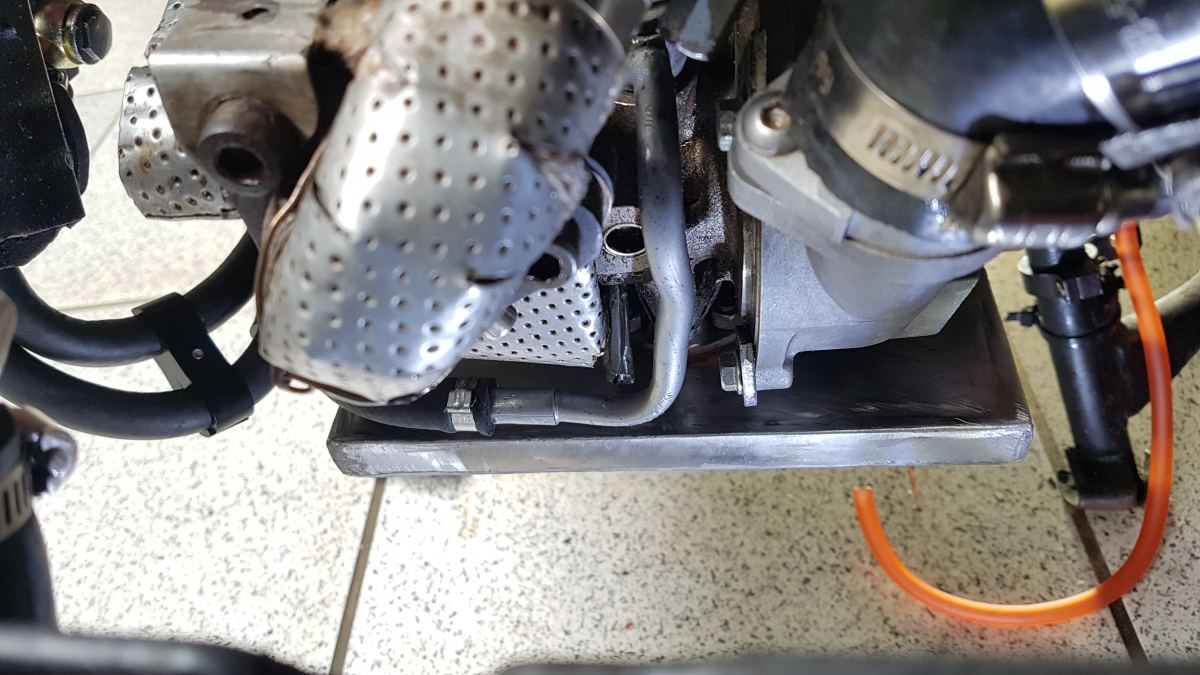

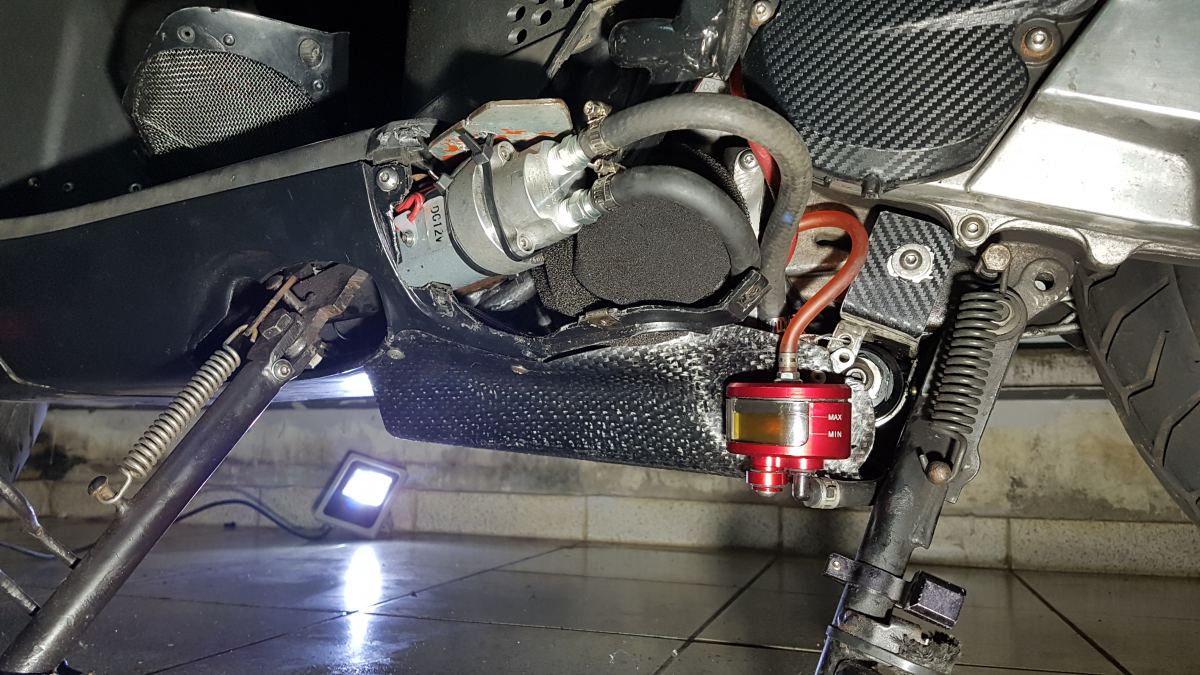

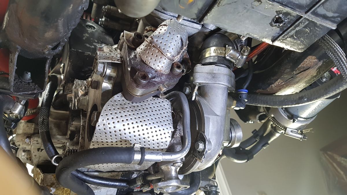

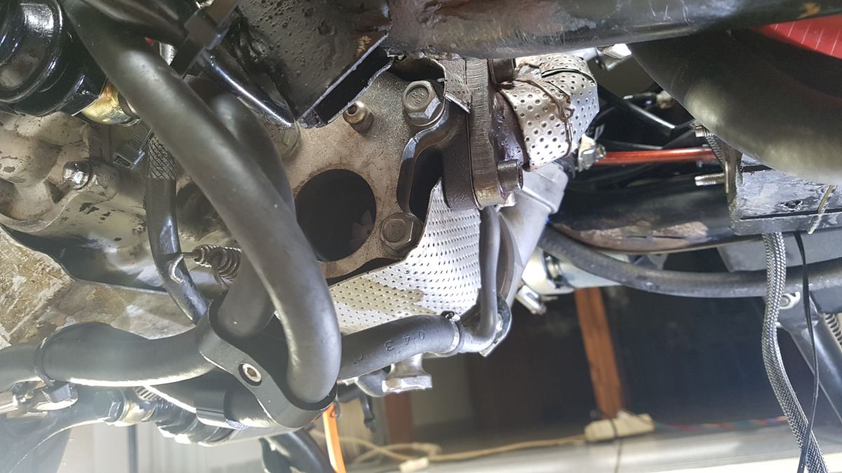

FRJMT Posté(e) le 11 juin 2019 Auteur Signaler Partager Posté(e) le 11 juin 2019 (modifié) Bon le travail d'hier : Remontage du réservoir... et des galères... j'ai dû le remonter 2 fois à cause de la durite de refroidissement liquide (impossible à monter avec le réservoir...) et le retour d'huile de l'oil catch can sur la bride du réservoir (la vache, il s'est débranché tout seul lors du plein d'huile... au moins ça a graissé le carrelage !...) Vue avant remontage, on voit bien le tube d'arrivée d'huile pour te turbo (j'ai protégé le tuyau avec de l'aluminium)... Le foutu retour d'huile, tuyau noir (qui part aussi sur le dessus du niveau d'huile, tuyau rouge). Le petit bout de tuyau noir n'a pas tenu malgré le collier... donc je l'ai viré, j'ai cintré légèrement le tube acier, et j'y ai mis un petit bout de durite silicone rouge avec 3 colliers... non, ma petite tu ne te barrera plus !!! Le tout est bien isolé avec de l'aluminium épais + du fin... pareil, on voit la durite d'eau avec un super collier inox Là, branchement du retour d'huile/reniflard de surpression turbo sur l'oil catch can. J'y ai ajouté un collier. Le reniflard principal du réservoir d'huile passe juste devant (il me sert de remplissage d'huile) et est connecté à la prise reniflard du carter moteur... Vue côté échappement du turbo... Mise en place du réservoir... Côté pompe à huile... le tuyau rouge, c'est pour la mise à l'air du niveau d'huile... Entre le radiateur et le réservoir... 2mm... 1000€ le mm carré.... chère la place... Vive l'aluminium de cuisine : plusieurs couches de fin et une couche d'épais (plat de gâteau...), le tout tenu par du fil inox ( piqué sur le mag...)... histoire de pas cramer les 4 tuyaux d'huile + 2 de reniflards qui passent à côté !... Le pot remonté, un petit coussin d'alu fin en plus, histoire de pas transformer le scoot en torche roulante... pour la vidange le tuyau de sortie de crépine (le plus bas...) est emmanché sur un tube laiton avec 2 colliers... par contre faudra toujours démonter le radiateur... Remontage filtre à air, carter carbone et niveau d'huile... pour l'instant, la pompe à huile est tenue par 2 colliers plastiques... Vue du carter carbone avec le radiateur d'huile... Tout remonté côté échappement... dommage le tuyau rouge qui traîne... l'alu ne se voit pas en position debout... Et l'autre côté... on voit bien la pompe à huile derrière la grille inox, elle sera bien refroidie !... Résultats : pas de fuite et 65 psi (4.3 bars) de pression d'huile permanente... plus qu'à rouler un peu et affiner la carburation. Modifié le 11 juin 2019 par FRJMT Lien vers le commentaire Partager sur d’autres sites More sharing options...
Alexandra2 Posté(e) le 11 juin 2019 Signaler Partager Posté(e) le 11 juin 2019 Ouh oui ça m'a l air bon j adores le radiateur d huile 1 Lien vers le commentaire Partager sur d’autres sites More sharing options...
FRJMT Posté(e) le 11 juin 2019 Auteur Signaler Partager Posté(e) le 11 juin 2019 Aujourd'hui, petite sortie et... 5min pour démarrer, et au dessus de 3 psi... pchhhhh.... Mince ! J'ai tellement insisté sur le réservoir d'huile (qui marche à merveille......) que j'ai oublié de serrer le collier du manchon à la sortie du tuŕbo...... j'ai pu finir sans problèmes ma tournée, avec le voltmètre de la lambda à 0.5v... trop pauvre pour le coup... mais ischio parfaite ! C'est fou comme un simple coup de tournevis peut améliorer votre quotidien !... Je viens aussi de recevoir la sonde type K à 3€... j'attends un capteur plus long (1m) commandé séparément, et je serai ok au niveau capteurs et manos. Lien vers le commentaire Partager sur d’autres sites More sharing options...
Alexandra2 Posté(e) le 11 juin 2019 Signaler Partager Posté(e) le 11 juin 2019 il y a 1 minute, FRJMT a dit : Aujourd'hui, petite sortie et... 5min pour démarrer, et au dessus de 3 psi... pchhhhh.... Mince ! J'ai tellement insisté sur le réservoir d'huile (qui marche à merveille......) que j'ai oublié de serrer le collier du manchon à la sortie du tuŕbo...... j'ai pu finir sans problèmes ma tournée, avec le voltmètre de la lambda à 0.5v... trop pauvre pour le coup... mais ischio parfaite ! C'est fou comme un simple coup de tournevis peut améliorer votre quotidien !... Je viens aussi de recevoir la sonde type K à 3€... j'attends un capteur plus long (1m) commandé séparément, et je serai ok au niveau capteurs et manos. Wow , un colis qui est arrivé a dos de dauphin ! 1 Lien vers le commentaire Partager sur d’autres sites More sharing options...
FRJMT Posté(e) le 11 juin 2019 Auteur Signaler Partager Posté(e) le 11 juin 2019 Il y a 6 heures, Alexandra La peau de vache a dit : Ouh oui ça m'a l air bon j adores le radiateur d huile Avec ce radiateur d'huile énorme, même moteur en surchauffe, j'ai jamais dépassé 70°C à sa sortie... matos de Ducat' ! 1 Lien vers le commentaire Partager sur d’autres sites More sharing options...
