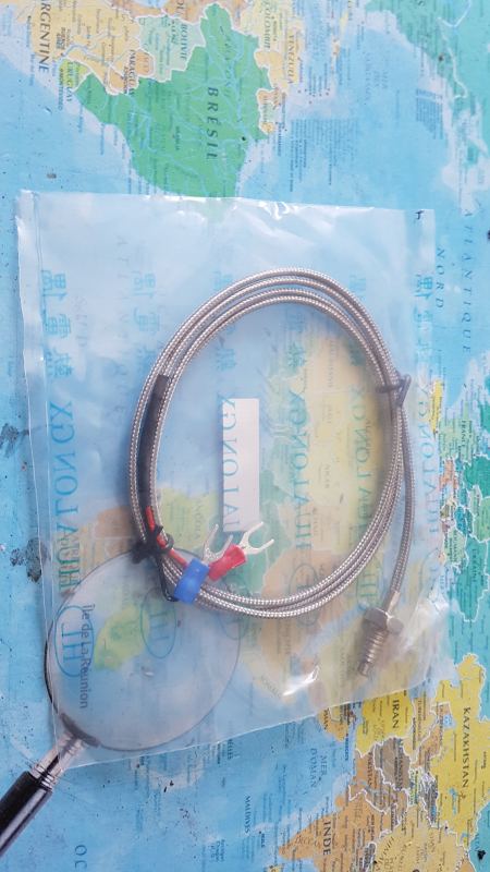

FRJMT Posté(e) le 14 juin 2019 Auteur Signaler Posté(e) le 14 juin 2019 Il y a 1 heure, Bader a dit : LOL... Eh Bader, tu en dis quoi de mes problèmes de variation ??? Ça y est, j'ai reçu le capteur type K de 1m ! Je vais pouvoir le monter et faire un test de vitesse en restant safe !

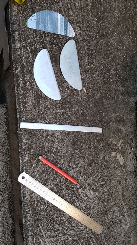

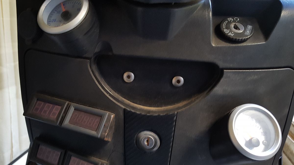

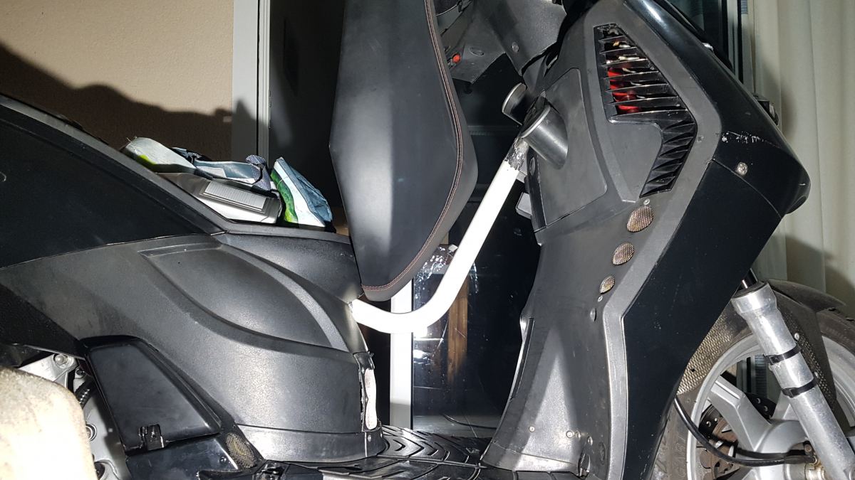

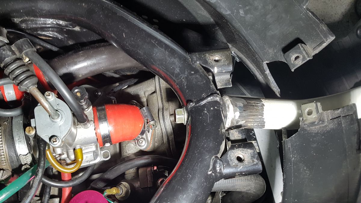

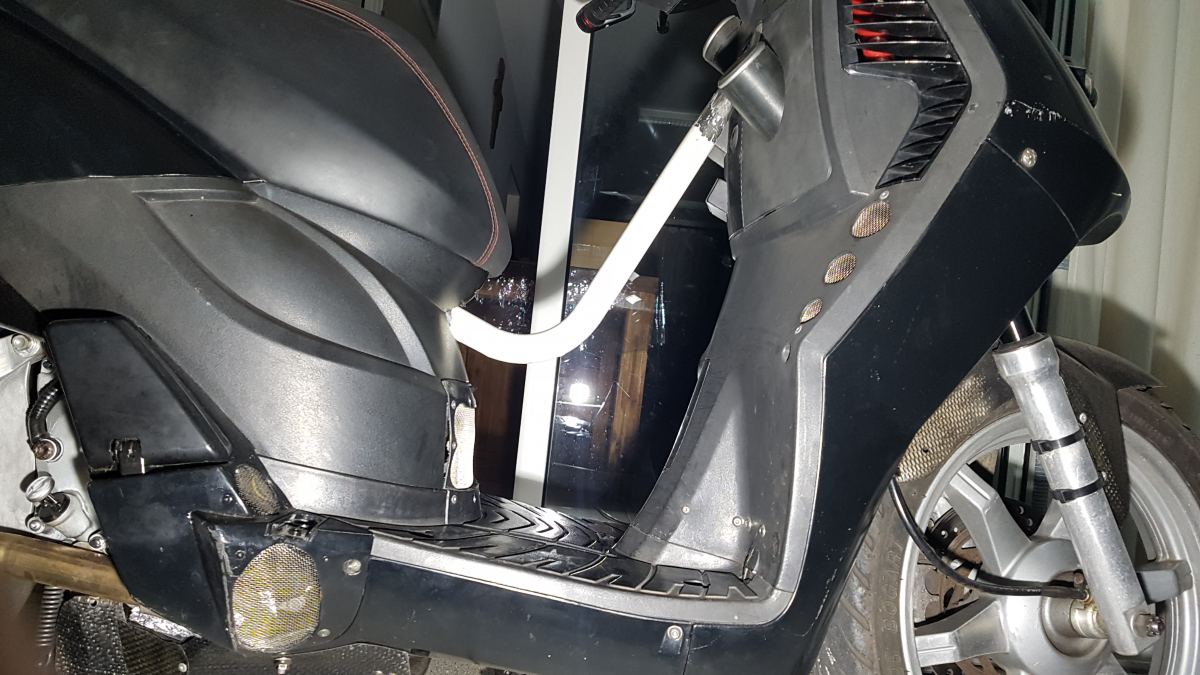

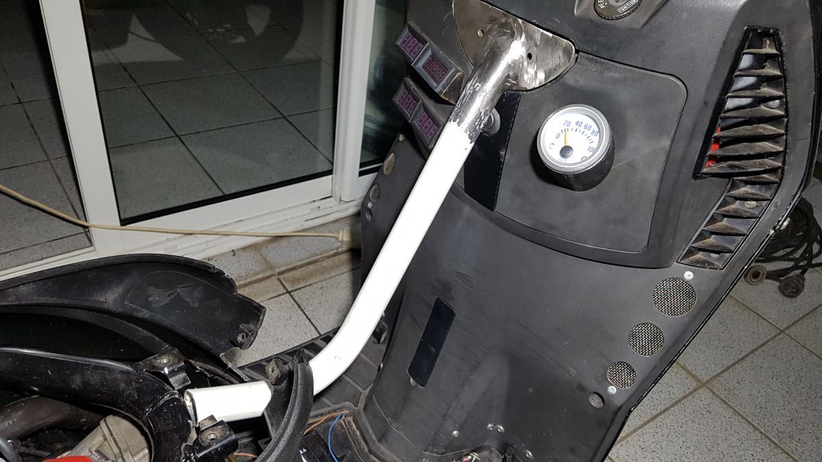

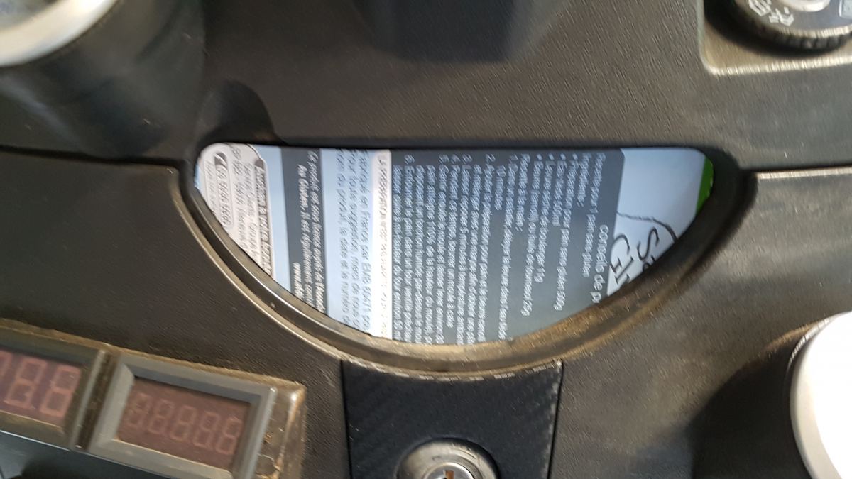

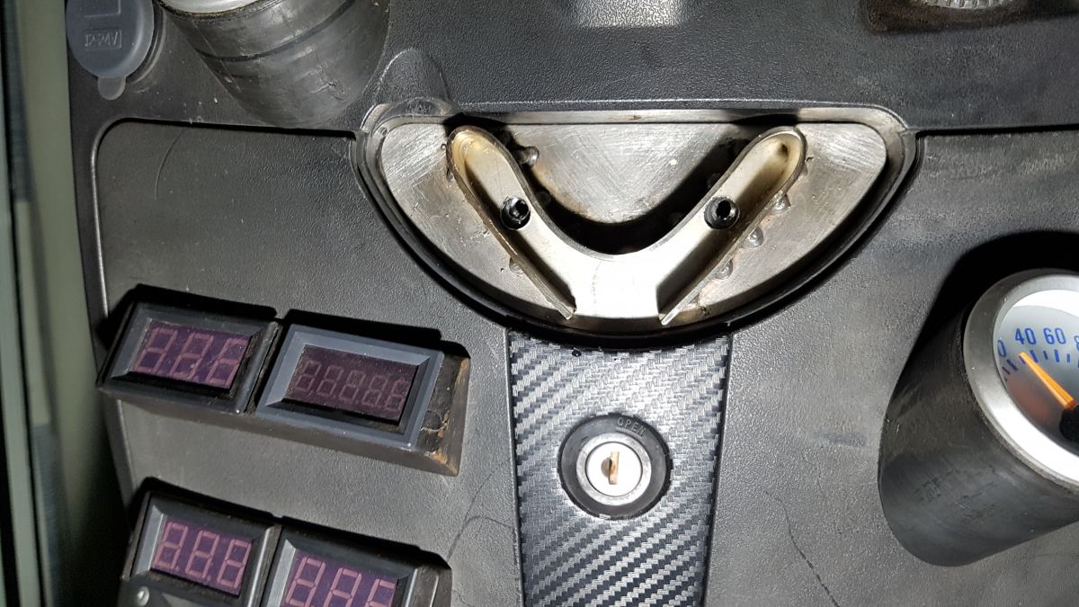

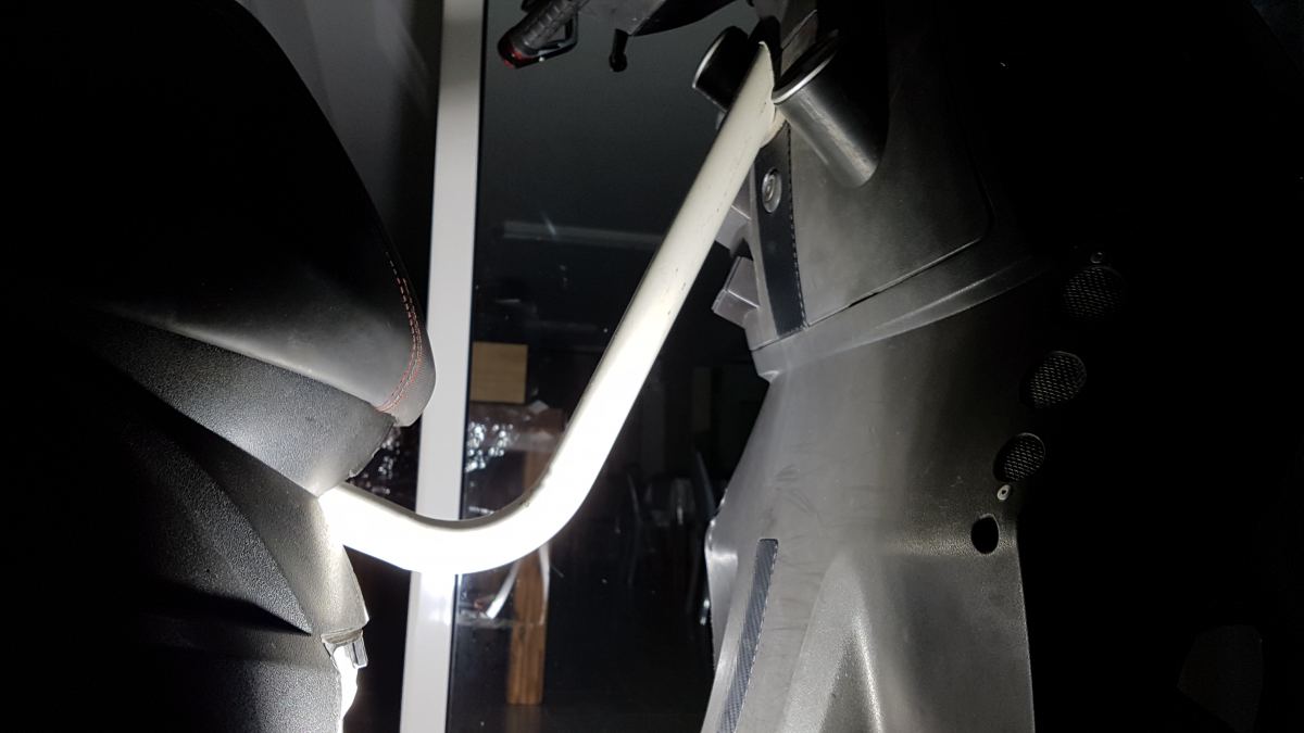

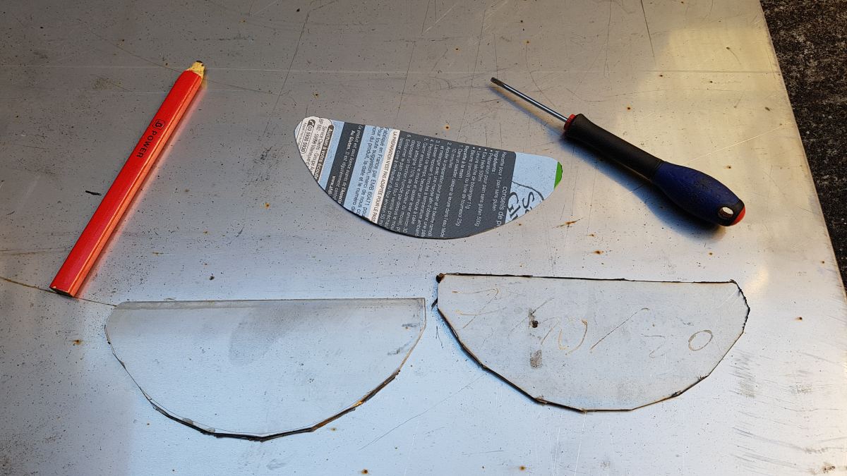

FRJMT Posté(e) le 16 juin 2019 Auteur Signaler Posté(e) le 16 juin 2019 Allez, aujoird'hui, j'ai fait la barre centrale... voici le point d'accroche... Du carton... Découpé à la bonne taille... Puis découpe dans la tôle 2mm inox... Meulage.... Pliage et soudage au mag inox de la tôle intermédiaire... Soudage de la 2ème tôle... Mise en place de la barre (sans blague, c'est un bout de lit d'd'hôpital.... pour conjurer le sort...) et perçage dans le carénage... Soudure de la tête de la barre au mag inox... Soudure d'un écrou de 10 derrière une rondelle de pied de lit d'hôpital... si si !!! Et soudure sur le bas de la barre, puis perçage du cadre... comme ça, la vis met de la tension... Remontage... Et test selle ouverte... par contre le petit coffre devant est condamné... et zut !!! Ma carte grise aussi !!! bon, pas grâve !... elle est démontable facilement... Sa principale fonction est d'empêcher que le cadre "s'ouvre" quand je freine fort, ce qui faisait des à-coups et la roue avant frottait un peu sur mon radiateur secondaire devant en bas. Maintenant, non seulement c'est rigide, mais en vissant bien, ça a avancé un peu la roue avant... Si un ami a encore de la résine, je vais la couvrir de carbone... 2
Bader Posté(e) le 16 juin 2019 Signaler Posté(e) le 16 juin 2019 C'est vraiment prévu pour du full power tout ça 1

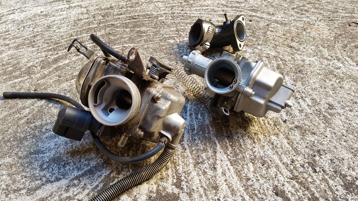

FRJMT Posté(e) le 16 juin 2019 Auteur Signaler Posté(e) le 16 juin 2019 Demain, je monte la sonde type K, et j'essaie le carburateur pz27... En fait le carburateur à dépression d'origine est un 22×26mm mais il ne rentre pas entre la boîte à air et la pipe d'admission... trop long... tant pis... il y a 3 minutes, Bader a dit : C'est vraiment prévu pour du full power tout ça YESSSSS !!!
