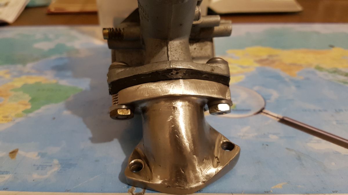

FRJMT Posté(e) le 24 juin 2019 Auteur Signaler Posté(e) le 24 juin 2019 Le 18/06/2019 à 22:16, Alexandra La peau de vache a dit : ah oui ça brule pas sauf si t'as une energie d'activation suffisante et un comburant suffisant mais ça brule quand même wikimerdia en parle : Le liège est un produit de faible densité, antistatique, isolant thermique, acoustique et vibratoire. Il résiste relativement bien au feu et également à l'eau grâce à la subérine qui imprègne les cellules. Contrairement à la croyance populaire, le liège est inflammable au même titre que tout composé ligneux. Il est souple et se décompose lentement. On distingue deux types de liège : « naturel » et « expansé » : le liège expansé est chauffé à haute température, gonflé d’air, ce qui le rend plus léger et plus performant en résistance thermique ; le liège brut ne subit aucun traitement, excepté l’ébouillantage, c’est pourquoi il est qualifié de « liège naturel » à l’inverse du « liège expansé ». Dis-moi, je ne retrouve pas ma cale du pz27 en bakelite... c'est possible d'utiliser du plexiglas ?
Alexandra2 Posté(e) le 24 juin 2019 Signaler Posté(e) le 24 juin 2019 nope pas du plexi mais de la bakelite tu trouves souvent ça en plaque dans les vieux tableaux électrique de marine. 1

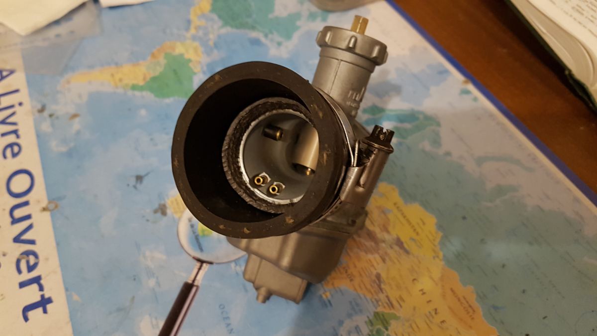

FRJMT Posté(e) le 24 juin 2019 Auteur Signaler Posté(e) le 24 juin 2019 (modifié) J'ai cherché dans du vieux matos électrique... que dale !! Donc en attendant, j'ai fait une cale dans une grosse durite silicone renforcée épaisseur 5mm (comprimée). Ça fera le taf en attendant de trouver le sésame... j'ai aussi isolé les vis inox avec des rondelles téflon... Pareil, pour accorder le carburateur pz27 avec la boîte à air (l'entrée est plus petite que le pwk28), j'ai découpé un bout de durite silicone de bonne qualité avec la forme qui va bien pour pas massacrer l'effet venturi... et puis j'ai coupé le bouchon, puis taraudé pour mettre une tête passe-câble réglable et mieux gérer l'étanchéité... On peut voir aussi un futur powerjet à la place du volet de starter. Un petit gicleur de ralenti vissé dedans, et hop ! Je l'ai déjà utilisé pour vaporiser de l'eau lors des grandes chaleurs, et ça marchait impec ! Le moteur et le pot ont été totalement décalaminés... Modifié le 24 juin 2019 par FRJMT 1
Alexandra2 Posté(e) le 24 juin 2019 Signaler Posté(e) le 24 juin 2019 C'est pas plus mal des turbulences en admission pour le venturi en fait pas mal la durite silicone pas mal, faut voir a l'epreuve si elle tient lors des accélération/decel 1
FRJMT Posté(e) le 24 juin 2019 Auteur Signaler Posté(e) le 24 juin 2019 il y a 7 minutes, Alexandra La peau de vache a dit : C'est pas plus mal des turbulences en admission pour le venturi en fait pas mal la durite silicone pas mal, faut voir a l'epreuve si elle tient lors des accélération/decel Celle qui fait office de cale a l'air vraiment costaud... elle est même difficile à compresser ! L'autre, je vais la coller à la néoprène sur la grosse durite de la boîte à air, histoire que ça ne se déboîte pas Il me tarde de le tester ce carburateur ! 1
