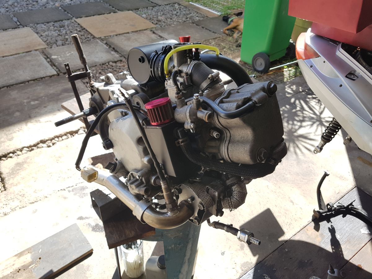

FRJMT Posté(e) le 29 avril 2019 Auteur Signaler Posté(e) le 29 avril 2019 (modifié) Aujourd'hui, j'ai calé 4x au démarrage... comme une machine de course, il faut le faire chauffer à 4000 t/min. Dès que c'est chaud, c'est nickel. Ensuite en roulant, j'ai eu plusieurs fois le trou à mi-régime, presque comme une coupure moteur. Trop riche. Là je suis obligé de réaccélérer tout doucement. Passé les 7500 t/min, le monstre rugit. Le voltmètre de la lambda m' indique plus de 0.9v. L'idéal c'est 0.85 v sur les 3/4 de la plage, et 0.9v à fond... Donc, j'ai baissé de 3 points le gicleur principal à 152. J'ai gardé le ralenti à 32 avec 1 tour 1/4 de vis d'air, et laissé l'aiguille tout en bas. Je le dompterai ce foutu variateur à 20 balles !!! Voici la photo du carburateur modifié : la tête du diffuseur est fraisée pour une meilleure émulsion (j'ai vu ça chez Bidalot), et on voit derrière le tube de rallonge du powerjet, lui aussi fraisé. La mise à l'air de la cuve est agrandie et directement branchée sur la sonde pitot. Le trop plein de cuve est connecté lui à l'airbox. 2 photos aussi du nouvel accès au radiateur d'eau : alu anodisé, inox et carbone. Test demain avec remplacement des galets de variateur. Modifié le 30 avril 2019 par FRJMT Doublon

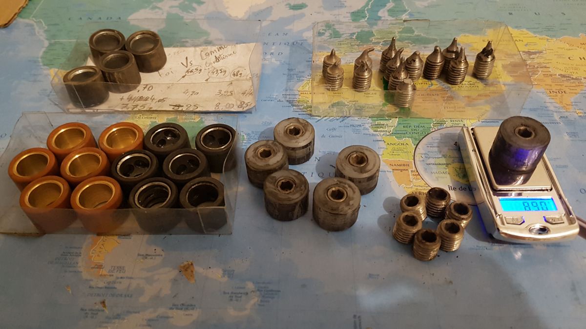

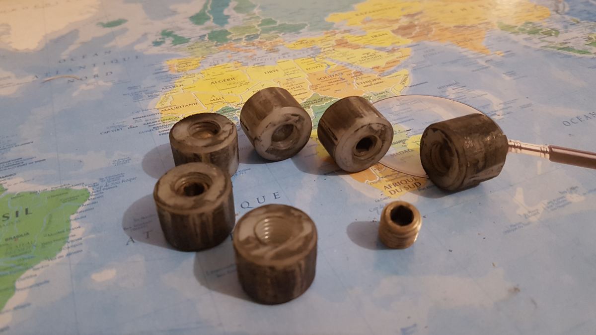

FRJMT Posté(e) le 30 avril 2019 Auteur Signaler Posté(e) le 30 avril 2019 Les galets maison usinés dans du téflon de récup, et avec un coeur dévissable en inox. Passage de 7.7g à 8.9g à 0.04g près ! La balance à 3-4 €... c'est du pro/ ultra low cost. Ou le plaisir de faire au mieux au maximum par soi-même. 1
