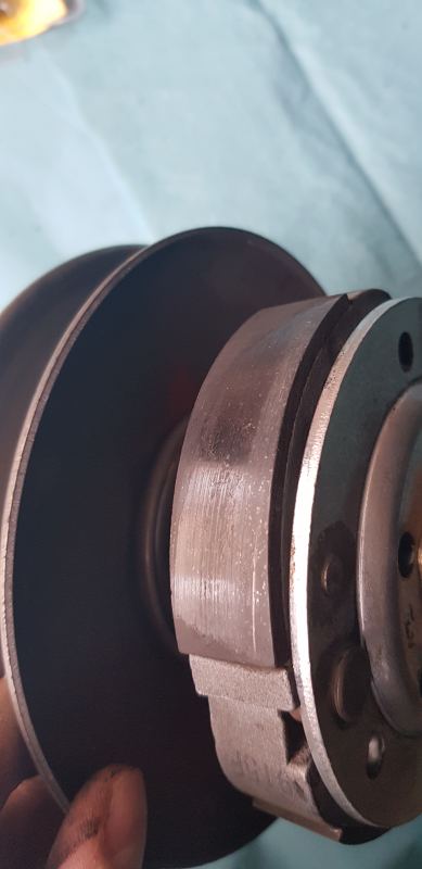

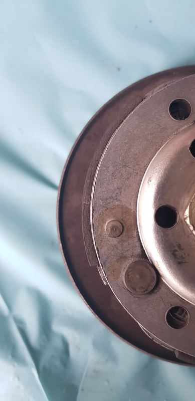

seawave Posté(e) le 4 mai 2019 Auteur Signaler Posté(e) le 4 mai 2019 (modifié) Bonjour à tous, Je viens donc d'installer des galets de 5,5Gr de marque malossi, remplaçant donc mes anciens 6.1Gr mais c'est encore pire le démarrage est encore plus long J'ai regarder mes mâchoires d'embrayage également, et je pense qu'elles sont à changer, je vous est pris des photos pour que vous me le confirmiez au cas où ! J'ai nettoyer l'interieur de la cloche d'embrayage avant de le remonter, ai-je fais une erreur ? peut-être que le nettoyage à rendu la cloche plus lisse et donc l'accroche ce fait encore moins bien qu'avant ? Je vous laisse checker ma vidéo de démarrage pour vous faire une idée, ainsi que les 2 photos de mes mâchoires d'embrayage. En espérant que vous pourrez m'aider, car la on à empirer le problème semble t-il ^^' Merci tout de même d'être la pour m'aider, tout seul j'aurais abandonner >< Vidéo : ___________________________________________ Je songe à remplacer mon embrayage par un malossi Fly Clutch, si je me tient au grille des ressorts d'embrayage fourni par malossi, il faudrait que je prenne la référence M298746 adapté pour le Fly Clutch, si j'en crois ce que je lis dessus, il faudrait choisir les Vert pour que ça convienne à la même plage de Trs/min (5000-7000) que les M297454 Jaune adapté à l'embrayage d'origine que je possède actuellement, seulement les vert du Fly Clutch sont plus fins. (Diam.1,7 comparé au Diam.2 des ressorts actuel si je ne dit pas de bétises) Etant donner que les M297454 Jaune adapté à l'embrayage d'origine peuvent également être monté sur le Fly Clutch, est-il préférable de conserver les mêmes qu'actuellement adapté a l'origine, ou mieux vaut choisir les vert prévu pour le Fly Clutch ? N'ayant pas de kit, n'ayant que des pièces prévu pour de l'origine etc ... ayant juste un full débridage sur moteur d'origine, n’était-il pas plus prudent de ce contenter de conserver les même ? existe t-il un risque pour mon moteur si je mets ceux prévu pour le Fly Clutch ? Merci pour vos renseignements, j'aimerai qu'il roule ! pourquoi pas même mieux qu'avant, mais je tient à ne pas faire n'importe quoi... j'y tient à mon scooter et j'en ai besoin x') Modifié le 4 mai 2019 par seawave
Greg95 Posté(e) le 4 mai 2019 Signaler Posté(e) le 4 mai 2019 Le fly de malossi est bien je l'ai sur mon scooter. En ressort d embrayage tu peux prendre tous les ressort embrayage de la marque malossi tu n aura aucun soucis. La couleur dépend de ton régime moteur à laquelle l embrayage va s ouvrir puis coller à la cloche. Nettoyer la cloche de ton embrayage ne peux lui faire que du bien.. nettoie la avec du nettoyant frein. Sinon tes garnitures d embrayage sont en fin de vie je pense. En attendant passe un coup de papier de verre dessus pour enlever le brillant (glaçage).
