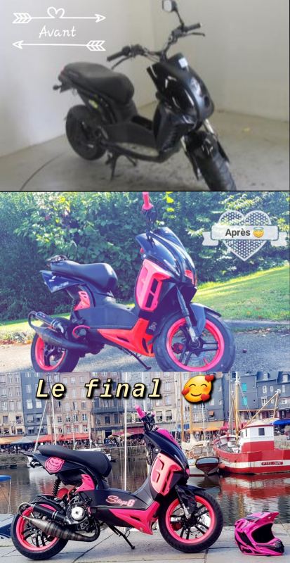

c'est moi le propriétaire du luxtro et j'ai pousser l'évolution encore plus fort et encore plus unique je vous laisse voir par vous-même
configuration sur bas moteur ludix non nitro sur la dernière évolution ---->
70RT Piaggio modif sorti liquide monter sur cale maison 5mm
bielle longueur90 de nitro adapter sur vilebrequin Stage6 HPC ludix
pot 70RT nitro modifier
allumage Doppler DD
clapet vl14 nitro monter sur cale 5mm
pipe Stage6 piaggio
carburateur 32 pwk RT
variateur RT piaggio sur Canon polini ludix
joue fix RT
courroie Stage6 pro belt grande plage
correcteur MHR piaggio ressort rouge
embrayage Stage6 ressort rouge
cloche RT 530Gr
transmission polini 16/44
esthétique :
roue 13 pouce speedfight4
disque 230mm
étrier sur cale
carrenage full bcd
garde boue avant rocket
garde boue arrière speedfight 4 motorkit
levier motorkit
tirage et commodo Stage6
peinture a la bombe
l'évolution continue avec l'arrivée d'un cache easy boost dune fourche Doppler d'un amortisseur Doppler d'un étrier Stage6 et dune peinture en carrosserie

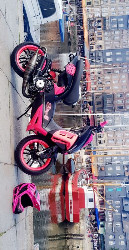

allumage Doppler DD
pipe Stage6 piaggio
joue fix RT
cloche RT 530Gr
esthétique :
disque 230mm
étrier sur cale
carrenage full bcd
levier motorkit
peinture a la bombe

Sympa mais bonjour quand même.
