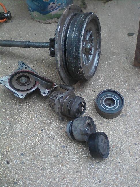

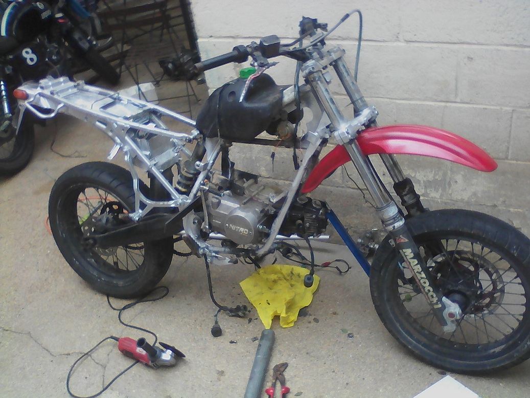

Alexandra2 Posté(e) le 10 mai 2019 Signaler Posté(e) le 10 mai 2019 Alors que je vous expliques, j'ai eu pendant très longtemps un derbi senda R 1998, une vrai fusée... tout le bordel était en racing mais bon... maintenant j'ai des problèmes avec la conduite 2 temps... méme en 80 elle était sujette au problème lié au transfer entre 60 en agglo et 50 en agglo , et depuis que c'est 45 ben c'est pire. Alors du coup, Satan est venu et a parlé a mon oreille et j'ai echangé mon euro 2 godlike contre deux moteurs FMI de brin, pourquoi ? Parce que je le vaux bien ! Mon chassis après quelques decoupes et adaptation de berceau, sera capable des les acceuillir sans soucis, et pourra aussi acceuillir un supercharger, parce que bon les petites cylindrées valent pas le coup niveau souffle pour les turbaliser, et donc, je vais avec vous tenter l expérience tout dabord avec un supercharger typé " compression centrifugale ", et puis après je vais utiliser ce que j'ai déjà fait auparavant : de la compression rotative via une pompe de depollution mecanique de bagnolle. bien sur, ces pauvres (victimes) moteurs auront certainement leurs ames emportées avant obtention d'un resultat, mais je suis pas si sure vu les diplomes a la noix que j'ai pu glaner dans ma vie. Alors messieurs, voici la "derbi senda malediction" en FMI 124cc de chez nitro et son debut, ainsi que les pieces que je vais devoir chaudronner et qui viennent du ferailleur ! 1

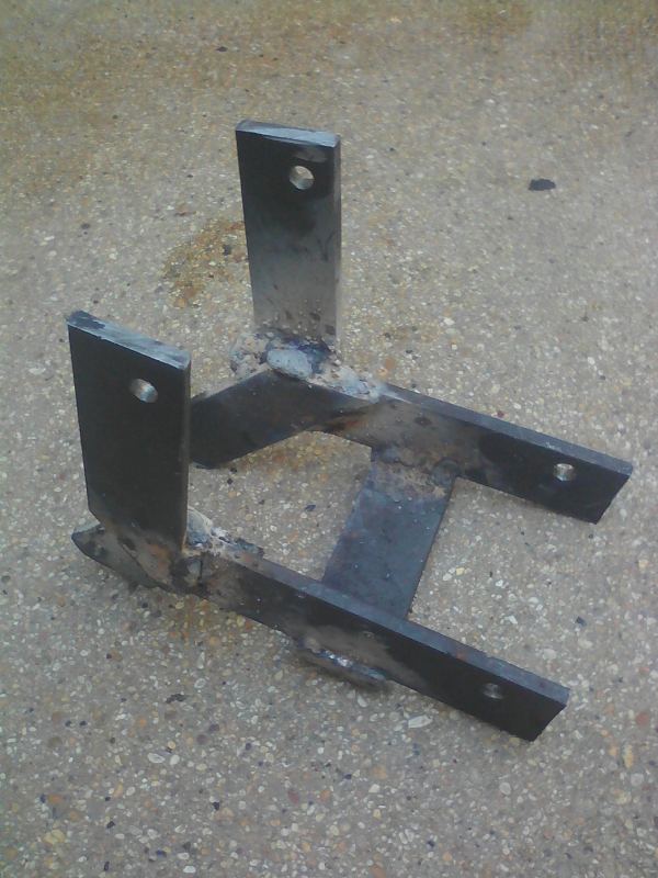

Alexandra2 Posté(e) le 11 mai 2019 Auteur Signaler Posté(e) le 11 mai 2019 (modifié) Le berceau du démon est né ! Ouai je sais j'aurais pu faire mieux pour aujourdhui, mais bon, je ne suis qu'une faible femme et mon ballon d'eau chaude a explosé alors qu'il est au deuxieme etage. Alors j'ai du tout faire moi méme ( en gros balancer l ancien par la fenetre et remonter l autre, changement de groupe securité blablabla , heureusement que j'ai aussi un diplome la dedans ). après ce preambule, les choses moins serieuses. j'ai donc relevées mes cotes entre couronne et psb et fait un peu de trigonometrie pour obtenir une fixation moteur qui déplace le centre de gravité de 7 cm vers le haut par rapport au nouveau moteur ( ouai je sais faudra en faire une nouvelle quand le turbo sera en place mais bon, il y a aussi une différence entre réservoir plein et vide hein les gars ). alors deux photos : en premier, le "truc" brut, qui rendrait l assemblage indémontable , et en second , un peu de polissage et peinture antirouille ( mattez moi cette feniasse, j'ai même pas pris le temps de virer les projections de soudure ) Au passage, vu que je suis pas a l'atelier mais chez moi, j'ai soudé au fil fourré hein C'est du plat de 10 d' épaisseur, le tout remeulé a 60 et 30 degres... bref ça rentre dans le chassis comme dans du beurre. Modifié le 11 mai 2019 par Alexandra la vielle faute de syntaxe 1 1

Alexandra2 Posté(e) le 11 mai 2019 Auteur Signaler Posté(e) le 11 mai 2019 pignon de sortie de boîte en effet si je mets mon psb en dehors d'une geometrie "saine", il est probable que ma chaîne explose dans le cas ou ma suspension arriére est fléchie au maximum... donc , et comme c'est une adaptation d'un moteur a un autre, il est de bon aloi de faire ces ptis jeux geometriques pour eviter des casses futures. 1

Alexandra2 Posté(e) le 11 mai 2019 Auteur Signaler Posté(e) le 11 mai 2019 (modifié) Bon demain, montage des deux moteurs a la suite, pour voir si ces cochonneries fonctionnent. La personne a qui je les ai eus a essayé de me parler de magie vaudou concernant une "boîte tournante hyper rare" genre PM 1 2 3 4 PM, mais faut pas me prendre pour une conne, je suis sure d'avoir le meilleur moteur des deux mal remonté avec une fourchette tordue ou cassée et l'autre avec un vilebrequin félé. Youpi ! je penses que je vais encore engraisser nivea tellement mes mains seront crades. Modifié le 11 mai 2019 par Alexandra la vielle 3
