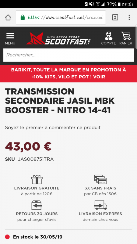

Re j aimerais savoir car j'ai du mal a comprendre je mis connais en rien du tous niveau transmission
Cette transmission 14/41 secondaire se compose en 2 partie
Je compte l achetez mais quelque chose d important me travaille j'ai pu lire un peu partout qu il faut démonter sur ma transmission ses 2 éléments et les presser en remplacement par ceux fourni
Si quelqu un peu me dire car impossible de joindre scootfast par tel
