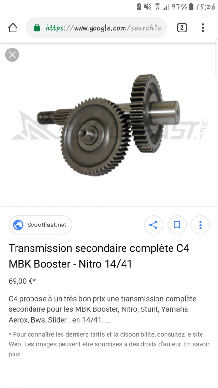

du coup on m as conseiller de changer ma transmission secondaire mais les avis sont mitigés
Prendre une 15/41 ou 16/41 (d après MXS 20chv j en suis loin) alors avant d acheter quoi que se sois et eviter de faire de la daube je viens encore solicite votre aide précieuse

Salut semtex la question que j aimerais savoir ne sachant pas l etat de ma transmis d'origine
Pourtant Noux as raison il me faut bien une 14/41 secondaire d après les renseignement que j'ai eu
Le seul bemol pour ca j insiste c si je prend la jasil il faut démonter celle d'origine pour les remplacer
Pourtant j'ai un doute si c vraiment fesable sans engendrer des soucis mm minim sois t il
D autre parts peut être encore une question bete de ma part mais sachant que j'ai achetez
Un pack overrange la transmission secondaire 15/41 irais dans ce cas la ou pas du tous?
T en pense quoi stp @noux

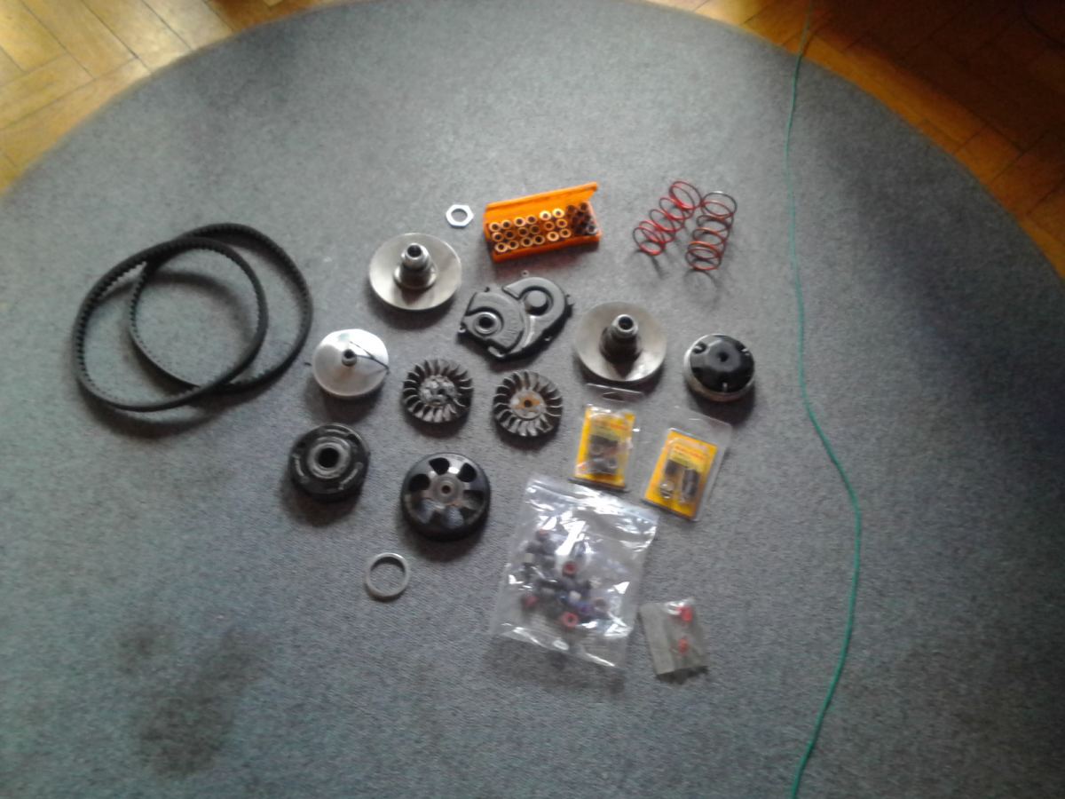

Sinon je viens d acheter ça pour 250€ manque plus que la 14/41
2 pack overrange dont un qui n as pas les pions au correcteur tous le reste est parfait juste a bien nottoyer
Embrayage sx86 avec sa cloche nikel
Carter nardo replica nikel

J avais vu cette annonce sur lbc il y a tous nikel à part les pions qui manque sur 1 correcteur tous le reste est parfait
Je remercie d ailleurs noux car je lui en avais parler et il mas dit jpe prendre et il avais raison c nikel
En mode dremel maintenant pour eclater les nervure histoire que ça passe puis virage du système démarrage électrique
