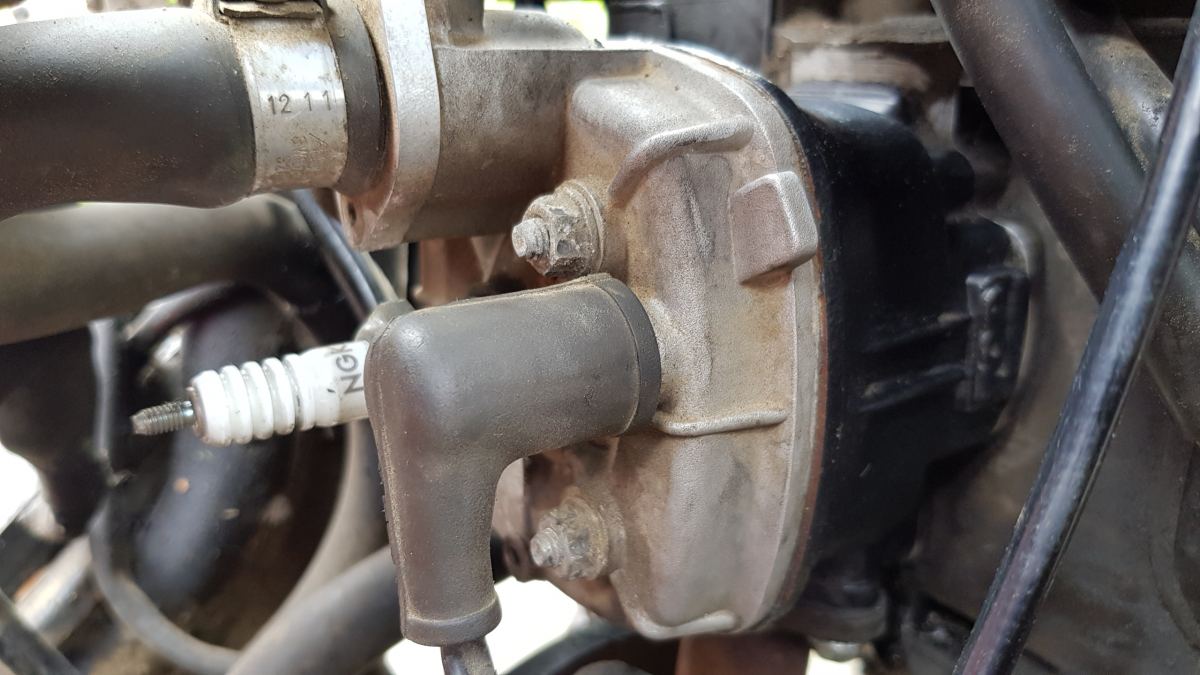

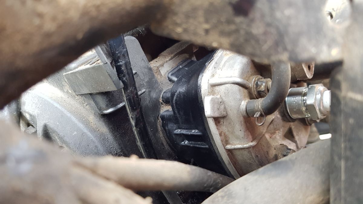

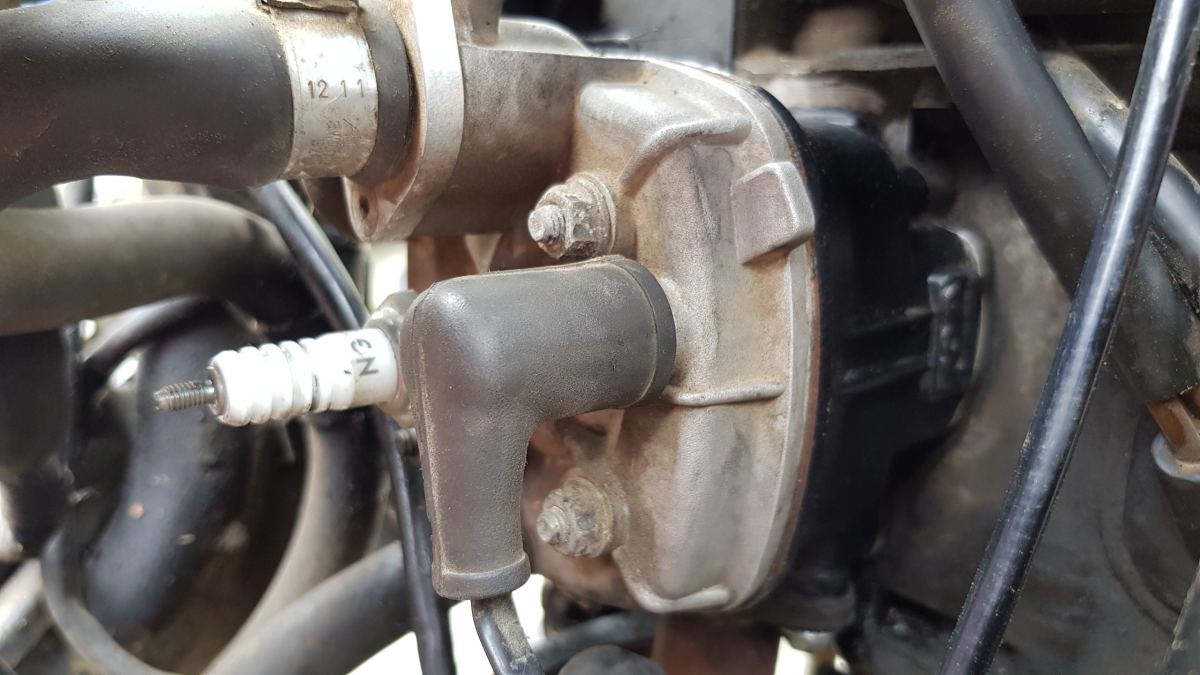

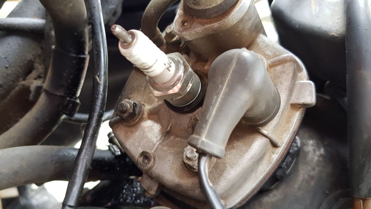

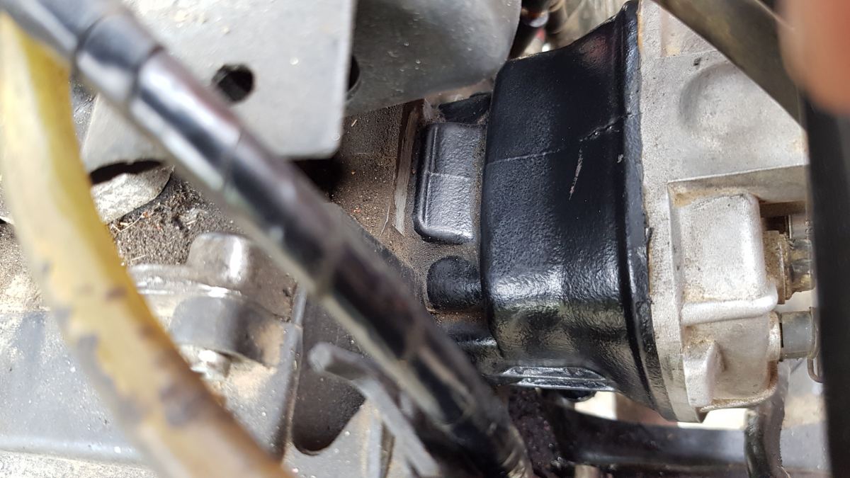

Bonjour à tous,
Je suis un peu pommé, même beaucoup...:blink:
j'ai acheté il y a quelques mois un Piaggio NRG 50cc C45 de 2004, refroidissement liquide. Mais voilà, c'est tout ce que je sais.(appart les évolutions déjà effectuées par l'ancien proprio, et encore, pas toujours très détaillé)
J'aimerais encore l'améliorer mais je ne connais pas le modèle exacte et c'est compliqué pour acheter les pièces. :unsure:
Comment est-ce-que je pourrais être sûr de ne pas me tromper de modèle s'il vous plaît?
voilà, merci d'avance, et au plaisir de vous revoir dans un topic un peu plus intéressant :D

il y a 9 minutes, Docteur JEFF a dit :
il prend combien ton scoot,parce que ton cylindre j'ai un peu de mal a y croire surtout si le mec t as baratiné
faut viré le cylindre et le vilebrequin , remetre un kit 50 cc ou l'origine . ça reviendra netement moins chere.
il y a 4 minutes, noux a dit :
salut l'ami
regarde le mc4 c'est le même comme dit plus haut
Salut,
Ok mais dans aucune liste je trouve mc4 pour acheter des pieces...
Et si c'est un DD ils disent après 2005...:blink:

Appart par le démontage, comment je pourrais voir si c'est un kit 85?

il y a 43 minutes, Docteur JEFF a dit :
Desole, je pensais avoir répondu...
Le compteur digital ne fonctionne pas, donc j avais essayé avec une appli sur smartphone....
80,85 plus ou moins avec le Giannelli et arrivait facile au 10.000t/min
70,75 avec le technigas d après les indicateurs "vous roulez à...." lol en ayant du mal à dépasser les 9000t/min.

Avec le technigas, bride enlève côté moteur, je ne sais pas si y en a une côté cartouche/silencieux, j etais a 80 bien chargé(revenant du supermarché).
j'ai remarqué aussi que ma pipe d admission est d un diamètre de 20.
Ca donne toujours pas plus d'indications pour savoir si ce serait plutôt un 50 ou un 70?
Il y a 1 heure, Greg95 a dit :
Pour savoir la cylindrée démonte la culasse et mesure ton piston et tu sauras. ;)

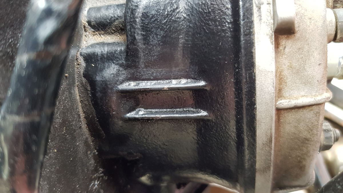

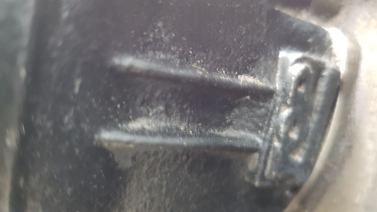

il y a 31 minutes, jimmy@ a dit :
c'est un top noir , un des kit 70 les moins perfo du marché , on est loint du 85 cc anonçé. tu mesure le diametre du piston ,40 mm c'est un 50 cc , 47 mm c'est un 70.
Ok mais si je démonte je suis bon pour un joint de culasse pour rien puisque apparemment, même si c'est un 70, ce n'est pas avec ça que je vais "m'amuser"...:/

il y a 19 minutes, Docteur JEFF a dit :
un 85 cc qui roula 85,faut pas être boubourse au bout d un moment ca aurait du t interpeller
Oui c'est vrais... mais avec un échappement tout pourri, une pipe d admission fissurée, un carburateur qui est fort humide a l exterieur et je pense aussi qque chose de pas juste avec le variateur... j avais cru que en changeant tout ça elle aurait marché mieux..
