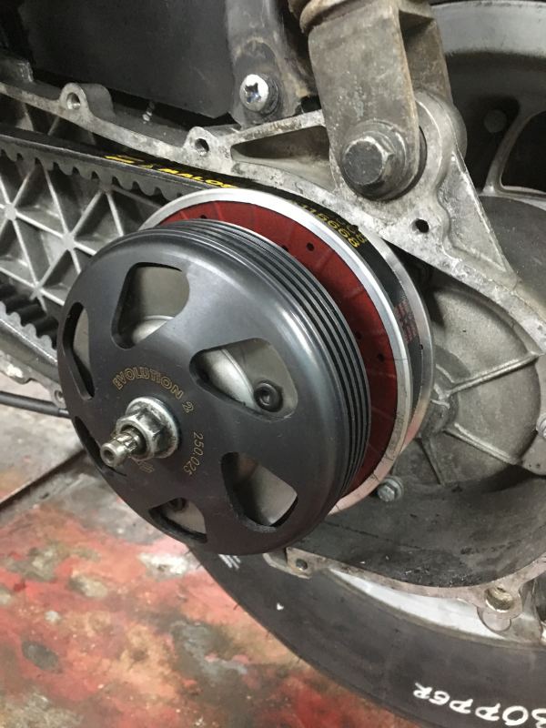

J’ai la totale malossi alu mhr avec carburateur 19 racing d’où les perfs !!
Pour les vis c’est celle devant et celle derrière la cloche embrayage
sur ma photo tu vois que celle avant.
Posté(e) (modifié)
@Lucifer tu parle de l'ecrou qui serre l'ensemble ?
et l'autre tu parle de l'ecrou qui serre le correcteur de couple sur l'embrayage, avec le ressort de poussée comprimé dedans ? le gros écrou pour liberer les mâchoires du correcteur ?
cet ecrou la ? : https://cdn.discordapp.com/attachments/439443917688143872/606545908376535050/20190801_170541.jpg
Modifié par seawave
Posté(e) (modifié)
il y a 1 minute, seawave a dit :
Oui ces deux là à contrôler !!
Regarde aussi que tu es pas du jeu sur la cloche embrayage et si pas voilé car bien que rare ça arrive.

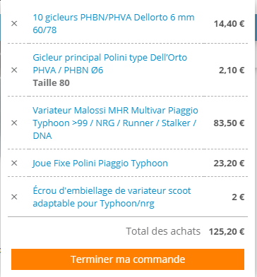

ils avait l'air de serrer correctement, j'ai pas eu de difficulté particulière ...
J'avais commander celui que je t''es montrer en photo, mais la becanerie ce sont planté, c’était pas le bon... beaucoup trop grand ><
En gros si je commande tout ça, ça ne pourra que marcher si je comprends bien ?!
à moins que ça soit le correcteur de couple qui merde ... mais si c'est le cas, c'est un budget encore en plus. ça devra attendre :x
je me trompe pas de référence, vous pensez qu'on réglera le souci avec tous ça ou pas ? :/
Faut que j'envisage de nouveau galets aussi non ? quel poids ? :/
Modifié par seawave
La joie fixe n’est elle pas fourni avec le multicarte car moi c’était le cas.
Pense au ressort violet , bien que lui aussi était avec le variateur ... tu confirme ?
Oui avec ça ça devrait fonctionner ! Et pour ton correcteur j’ai pas pensé mais est il bien graissé là où il doit l’être ?? Car ça peu aussi expliquer la courroie qui remonte pas !
