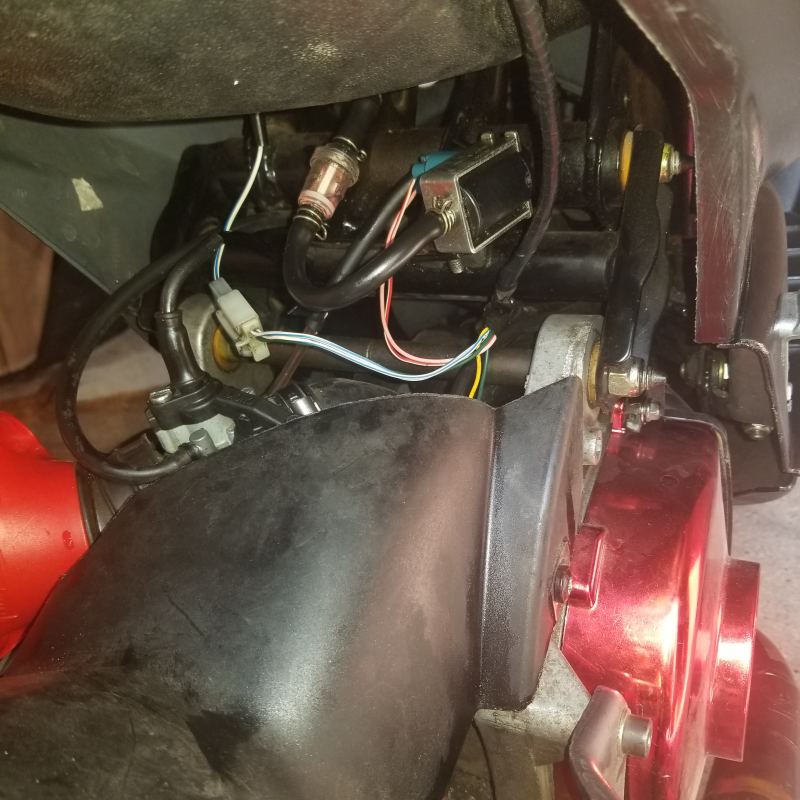

Je pense a un truc.drmonte ton robinet et montre nous des photos.j'en suis pas sur mais....montre des photos. Mon scoot m'a fais ca une periode.
il y a 47 minutes, zabu72 a dit :
et donc si c'est ça ? faudrait que je change quoi selon toi ?
et tu te rappelle de ce que c'était quand ton scoot a fait ça ? je fini mon cawa et je go sur le bolide :p

La tige au dessus du robinet d"essence doré me faisais galeré...
