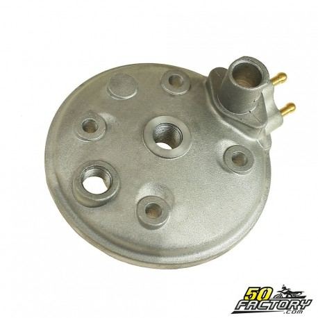

ma culasse et pas comme ça par contre
Il y a 1 heure, ScootMap.fr a dit :
nul part faut le boucher ce trou coté carburateur, c'est pour d'autre scoot qu'un peugeot H et surtout un ludix.

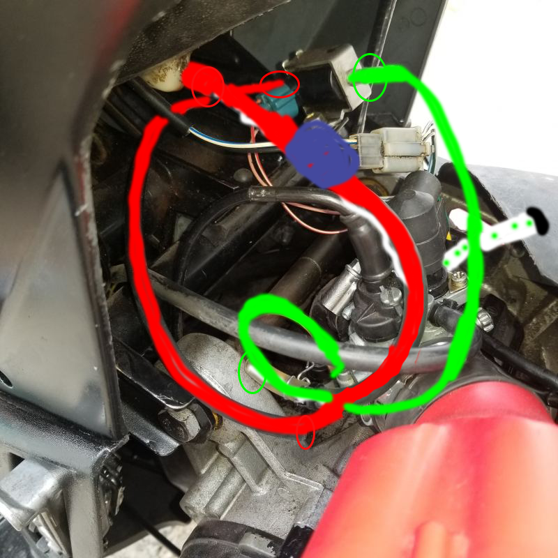

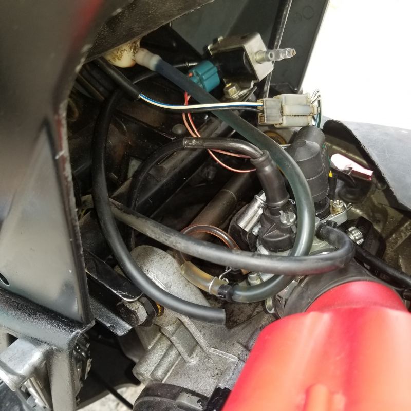

Bon voilà je suis devant le scoot et je comprends plu rien ... xD l'essence et bien branché au carburateur l'huile aussi mais je ne vois pas ou branché la pompe à huile du coup si je condamne l'arrivée d'air...
Le tuyau noir non branché c'est celui qui était branché sur air de la pompe à huile au carburateur et le branchement d'huile je peux pas le couper en deux

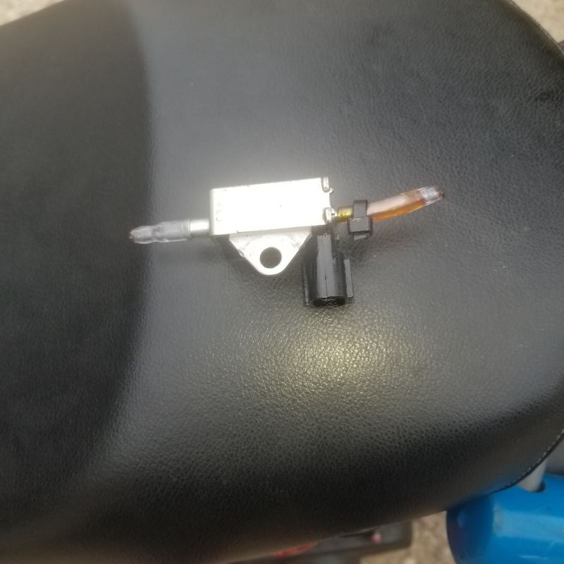

Sinon j'ai trouvé ça a ma cave et la je teste un truc sur le scoot, je vais évidemment condamner l'arrivée d'air au carburateur

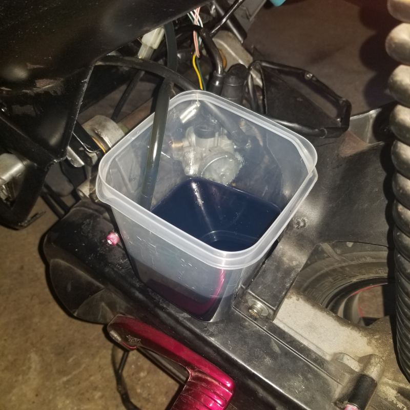

Bon sinon  j'ai fait ma pompe a huile maison ^^
même avec la pompe a huile maison il se coupe quand je freine, comme si il ne tenais pas le ralenti et d'ailleurs je l'ai régler hier, donc je pense bien au démarreur, a voir demain si j'ai mon colis :p

T'arrette de tout casser? ^^

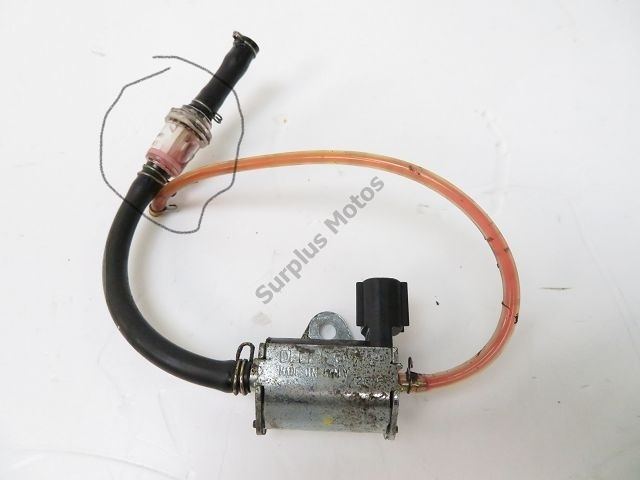

la grosse durite rouge tu branche comme ça, depuis réservoir vers filtre en bleu dégueux(si t'en as pas n'en mets pas), puis vers le derriere de la pompe, la petite durite en vert de la pompe vers le carburateur et la prise d'air le trait blanc avec des points vert, j'ai pas bien reussi à le mettre sur la photo, et fermé hermétiquement par un trait noir dans l'idée, si tu branche directement le réservoir d'huile au carburateur ça risque de serrer car c'est vraiment pas fiable, sinon le tuyau d'essence derriere il est bon ça se branche bien là.
dsl me fallait les traits, a croire que je sais pas lire mdr, bon ben je ferais tout ça des demain alors !! j'en est besoin pour cherché du taff et voir pour quand j'aurais du taff aussi !! je vais vidé l'huile dans un petit récipient tout neuf demain après midi et re faire les raccords des tuyaux proprement comme ton super schéma :p merci beaucoup, bonne soirée et a demain

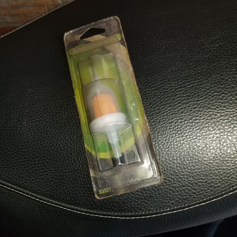

J'ai appelé un mécano vers chez moi et il ma dis qu'il ny a pas de filtre a huile sur les ludix, donc dans le doute et tu sur de se branchement pour l'huile ?
il y a une heure, zabu72 a dit :
up j'ai appeler, il était sur messagerie, j'ai laissé un message vocal ^^ bon ben acheté la pompe et montage cette aprem sinon :p
oui, le filtre sert qu'a filtrer, si tu n'en a pas, tu le mets pas c'est tout, tu branche la grosse durite (en rouge sur le dessin) du réservoir vers la pompe direct.

ce qui t'as induit en erreur c'est le carburateur pas d'origine avec starter, c'est comme pour les carbus "racing" y a une prise d'air pour le systeme de dépression, qui n'est pas sur ludix, le systeme de dépression ça sert à envoyer de l'air dans la pompe à essence quand le réservoir d'essence se trouve plus bas que le carburateur(sinon l'essence coule pas, sur ludix ton réservoir d'essence est en hauteur sous la scelle donc plus haut que le carburateur, l'essence coule toute seul vers le carburateur, pas besoin de dépression.
et pour le starter, sur carburateur dell orto 17.5 mais edition spéciale peugeot, y a 2 contacteur électrique sur le carburateur pour brancher un bout du starter dessus, sinon le starter reste enclenché ;)
Et dernier truc quand la pompe à huile se bloque, ça met en securité le démarrage, pour ça peut être que ça se coupe tout seul, vu que tu n'as pas la pompe à huile bien branché.
Je pense que là tu vas t'en sortir, faut garder ta pompe à huile (n'en rachete pas une) et la brancher bien comme je t'ai dit, virer le starter auto par un manuel et boucher l'arriver d'air en trop du carburateur, après tout ça, tu donnera ton retour on avisera si y a soucis.
