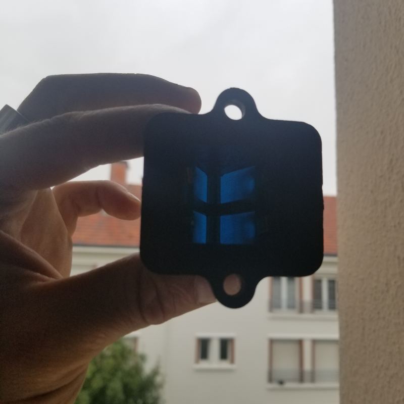

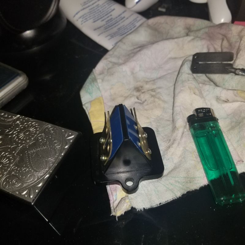

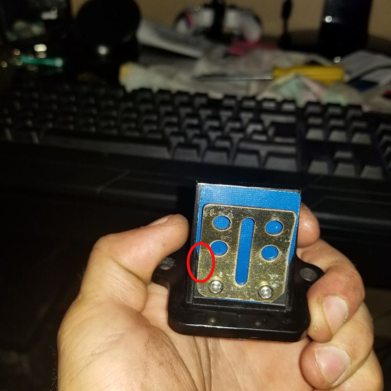

salut tes clapets ont pas l'air de recouvrir comme il faut niveau de la butée, si t'as des soucis aussi ce sera sûrement du à la forme en une lamelle ça demande plus de force pour s'ouvrir...tu devrait regarder les malossi pour boîte vl11 c'est la forme de ceux d'origine.

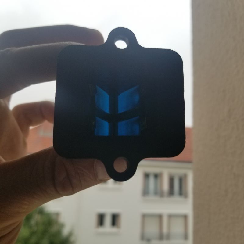

Regarde sous cette angle ?

j'avais mal lu x) bah je vais cherché voir ^^ déjà j'ai plus de jour ^^

trop cher en plus malossi le pack de 6 lamelle 35e chez malossi directement en plus y a 3 épaisseur differente 0.30 0.35 0.40 dans ce pack et quand j'en ai commandé un directement au fabriquant il y avait qu'une paire de valable, le top c'est d'acheter une feuille de clapet polini ou malossi à découper toi même aux ciseaux ça doit couter 20€ les 2 feuilles t'en fait au moins 10 clapets avec ça.

si là y a un petit trou alors t'auras des bugs.

oai mais en bas coté boîte c'est fermé :), fin je ferais le teste quand je reçois ma cale pour mon démarreur parce que la ça accroche pas du tout ... et oui j'ai déjà vu ses fameuses feuille ^^ donc je vais m'en prendre une ^^
faudra je découpe comme les origine ou comme ceux la, a fin de tout recouvrir ?

comme les origines c'est le top, mais si ça te prend trop la tete de decouper 2 petite lamelle par clapet, tu peux quand même faire une forme en une seule qui recouvre tout mais de la même taille que ceux d'origine pas les doppler qui sont pour une boîte a clapet doppler/hebo/artek(ceci dit au passage moins performante qu'une origine sur le 70 mhr que j'ai)
