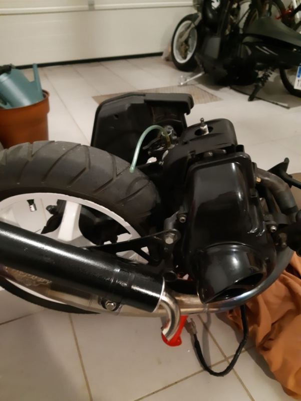

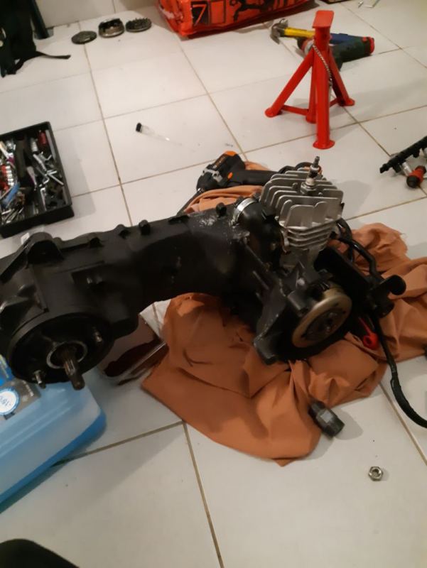

On avance..
657719397_20201231_1527241.jpg.e10f3780f0a11036f4f1bec5eb68b849.jpg972729349_20201231_1602261.jpg.c91391081b636c7c328516bfdb01bc1c.jpg

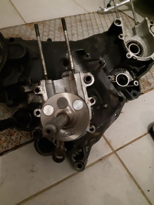

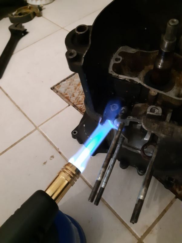

Bon là ça se gâte, les vis m'ont fait galérer plus d'une heure :
Heureusement pour l’instant pas de casse (ou presque..), voici ce qui était monté :
Pas de jeu en particulier, il aurait pu tourner encore mais ne sachant pas ce qui avait été monté dedans en 2004..

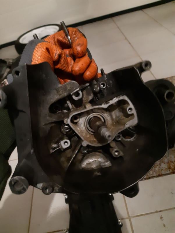

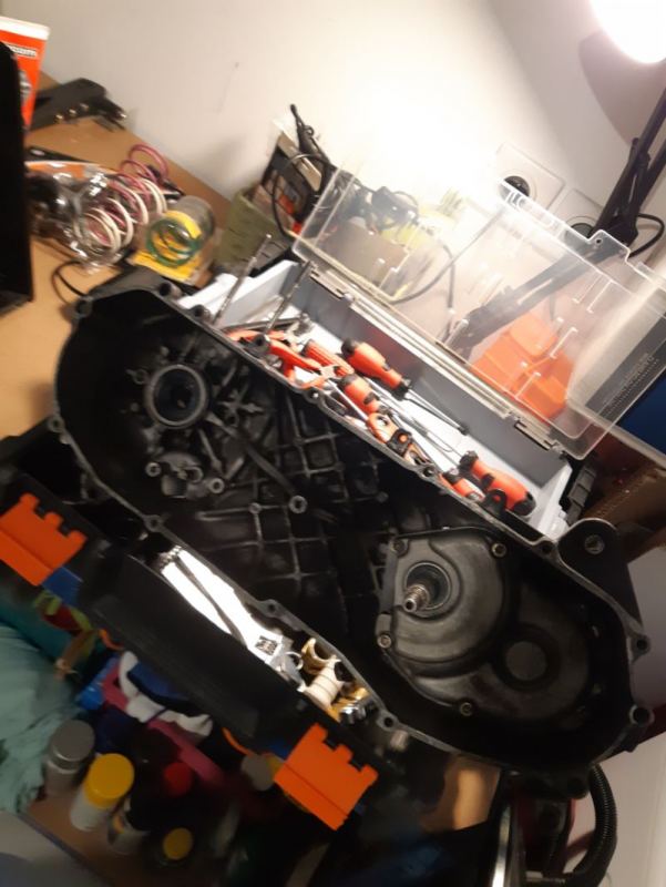

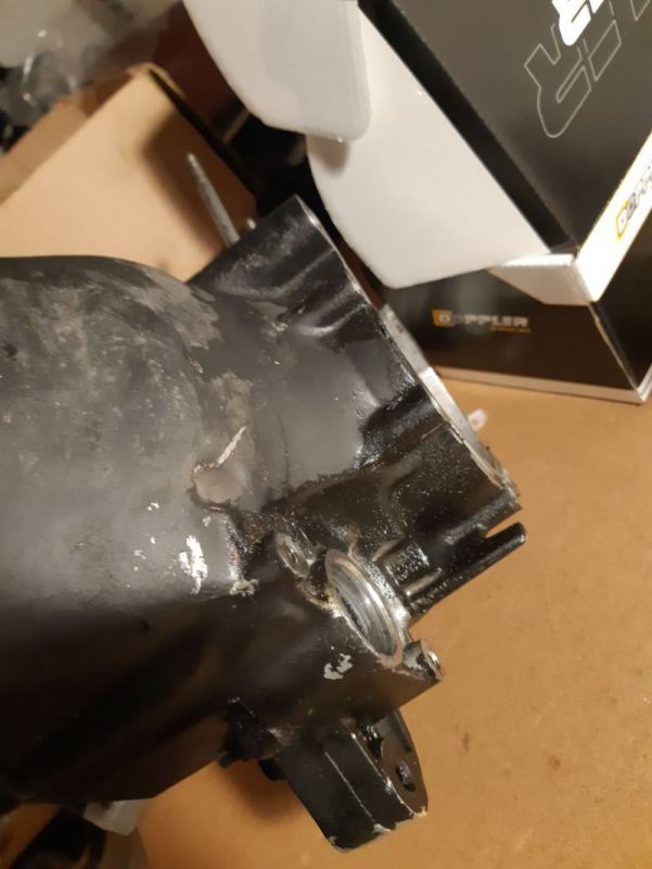

Voici quelques photos de l'état du carter :
Le scoot avait du prendre un sacré serrage, je crois voir la trace des circlips gravés dans l'alu.
Pas étonnant que le scoot pissait l'huile, il n'y avait quasi plus de pâte à joint entre les 2 carters..

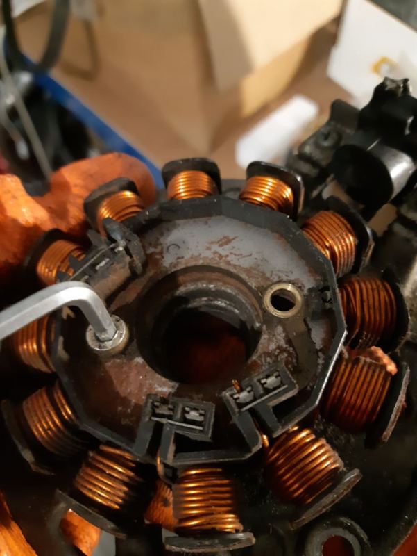

Premièrement, j'ai foiré une vis sur mon allumage, celle ci dessous à droite :
C'est grave docteur ?

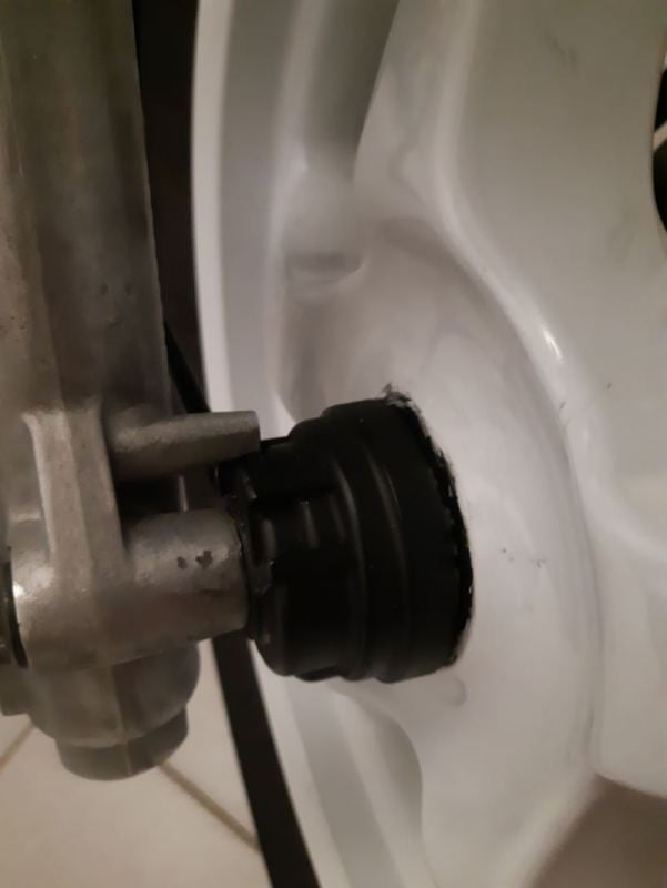

Deuxièmement, j'ai un jeu entre le capteur de vitesse et ma jante de roue avant, ce qui fou e la graisse partout sur la jante, est-ce normal ou bien j'ai mal remis ce capteur ?

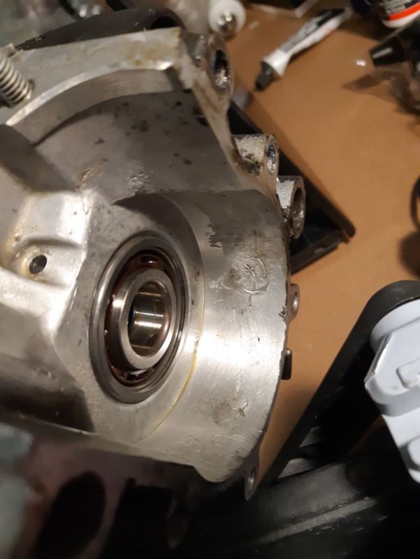

Voilà l'état du dessous des carters lors du démontage, j'ai pas blagué quand je parlais de fuites..
Plus je regarde mon carter et plus je me dit qu'il doit avoir un sacré historique, j'ai l'impression de voir de l'epoxy :

Ensuite j'ai posé une question hier concernant cette vis :655604285_20201231_1639011.jpg.7787ef0123be5f5d9796c2d8a800334f.jpg
Et bien je confirme qu'elle est bien utile car après avoir tout remonté je me suis rendu compte que je n'avais pas d'allumage... J'ai directement pensé à cette vis, j'ai donc taraudé à nouveau et mis une vis un peu plus grosse. Elle doit servir de masse.
