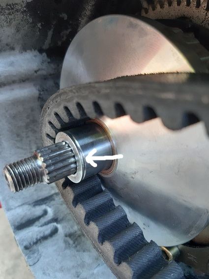

Par contre avec le ressort Polini j'ai ca
kit-ressort-de-poussee-d-embrayage-22kg-minarelli-vertical-et-horizontal-mbk-booster-nitro-polini-evo-slider.jpg.c2035fcf5d1a26fb07cff5aae192bb01.jpg
Comme indiqué sur la photo, j'ai juste placé celle avec la fleche blanche, j'ai fait une connerie ou c'est bon ?
J'ai juste allumé le scooter pas testé encore.
Edit : Je viens de tester le scooter, le départ ça va (gueule un peu), je fais 2 ou 3 km et ensuite  je le lance un peu à partir de 60-70 km/h, il commence à gueuler ca race, mais un truc de fou, ca commencer à trembler et tout sous les pieds, j'ai arrétté, je me suis dis ca sert à rien, ça gueule trop, le moteur va pas tenir.
Est ce que j'ai pas bien monté le ressort de poussee (guides) ?
est ce que les ressort d'embrayage marron sont pas les bons ?
Est ce que mes galets sont trop léger ?(5,9) problème c'est que au dessus j'ai que des 7gr.
Vous en pensez quoi ?

salut,
J'ai que du Polini, celui de poussé bleu (45mm,22kg)et sur la fiche que j'ai apparement les ressorts d'embrayage marrons/gris ce serais les moins dur au dessus il y a les vert (j'ai eu les même avec le variateur avec galet 6.9gr) et ensuite jaune et ensuite bleu
Et le ressort de poussée j'ai pas merdé, fallait mettre juste un guide ou les deux?
Sinon les galets tu croits qu'ils sont trop léger (5,9gr)? ou c'est déjà lourd ?
Merci d'être passé
Modifié par ZekK

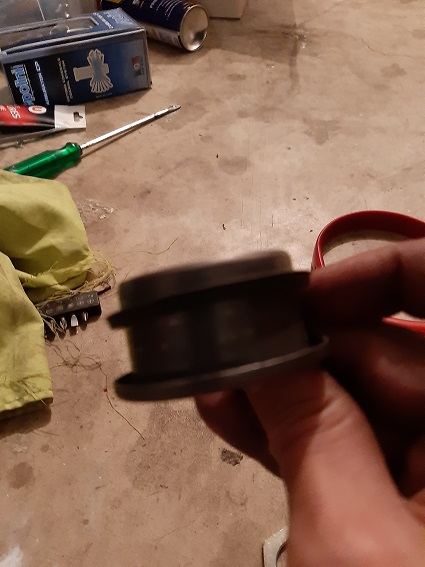

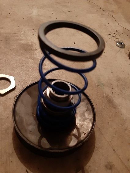

Mais du coup je suis obliger d'enlever la grosse bague sur le correcteur de couple  (d'origine) en alu  ?
Parce que sinon la bague de levo slider ne passe pas
Après je pense que si je force quand même un peu je peux le mettre.
Ou alors je le place sans la bague d'origine ? comme ca ?
Par contre comme ca il y a un peu de jeu entre le correcteur de couple et la bague en caoutchouc
Merci
Modifié par ZekK
Photos
Moi ca rentrait dans la bague.. sinon si elle n'ai pas bloqué et elle va se coincé dans ton ressort...
Met y un peu de graisse pour que ca passe..Après nettoi bien la graisse avant d'y mettre ton ressort.
Modifié par Greg95
