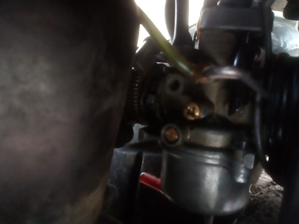

Fred Loulou Posté(e) le 6 septembre 2019 Auteur Signaler Posté(e) le 6 septembre 2019 Ouep, c'est ce que je lis un peu partout mais je crois que c'est l'histoire "côté pipe/côté baa" qui est un peu mystérieux pour moi. Pour ça que j'ai précisé à gauche de ma vis de ralenti... Une photo plutôt qu'un long discours?
Bader Posté(e) le 6 septembre 2019 Signaler Posté(e) le 6 septembre 2019 A oui j'avais pas vu que tu avais préciser, dans ton cas tu enrichit en serrant. 1
fred82000 Posté(e) le 6 septembre 2019 Signaler Posté(e) le 6 septembre 2019 alors pour aider au mieux si ta bougie et neuve elle aura du mal a prendre vite une couleur met ta vis a 1 tour 1/2 et gp de 100 pour commancer après cela suivent comment sa fonctione tu augmente ou baisse le gp 1
Fred Loulou Posté(e) le 7 septembre 2019 Auteur Signaler Posté(e) le 7 septembre 2019 +1 pour Bader si c'est la bonne réponse mais en ce cas... Fred me dit d'augmenter le gicleur alors que j'étais à 3 tours et demi sur celui de 90 (le régime et la bougie me semblait bons à ce moment)... si je dois serrer pour enrichir, c'est que j'étais trop riche avec mes 3 tours et demi, nope? Ok, pour la bougie neuve et la couleur! Si elle a légèrement blanchi à un moment (hier avec le 88 à 1 tour et demi), pour reprendre une couleur chocolat, ça prend longtemps? Et du coup, quand une bougie prend une couleur un peu blanche, est-elle déjà flinguée ou c'est résistant un minimum une bougie? Désolé... Je commence à être opé niveau mécanique mais je commence seulement à m'atteler à l'électrique donc c'est encore un peu nébuleux. Encore merci pour toute votre aide, déjà! Ah oui, aussi! Question non répondue... Une bougie trop chaude peut faire un arrêt moteur?
