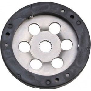

un pote avais eu le même genre se soucis sur une configuration racing , ça vannais de son correcteur de couple , j'ai eu le même genre n c'était la cale derriere le variateur (malossi mhr gp) qui était trop courte d'1.5 mm . ce qui faisait que la courroie n'était pas bien aligné (variateur/correcteur). est que le systeme d'entrainement du démarreur est encore derriere levario ? (tof)
roue-libre-demarreur-scooter-mbk-booster-nitro-yamaha-bws-aerox-top-perf-origine-3501.jpg.791dd4890bc99e3d1531070e87d22699.jpg
