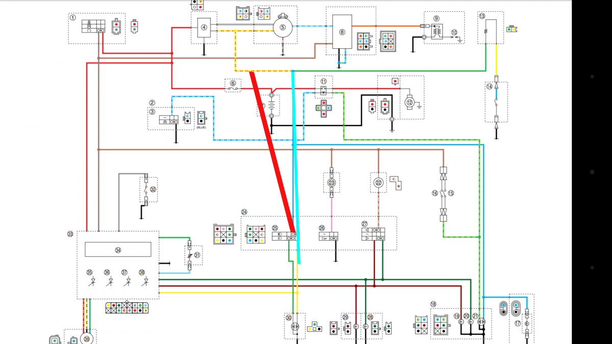

Salut,
la tresse , mets la entre le cadre et le bm, c'est surtout là que ça court-circuite en général, la masse de batterie à bobine tu l'as déjà en plusieurs fois, le bm est relié à la masse par le démarreur seulement; avec tous les silent blocs ça isole si jamais tu n'as pas une bonne masse entre cadre et bm.
Tu reprends tout le branchement, tu prends le jaune et rouge, une câble de 1mm², un domino, et tu esquives l'inverseur, tu branche le jaune et rouge au jaune ou au vert après inverseur (trait turquoise), si ça fonctionne c'est soit ton inverseur, soit le fil bleu qui délire, ensuite tu débranche ça et tu refais en partant du jaune et rouge vers l'inverseur à la place du bleu, débranche le bleu  complétement pour le test( trait rouge), tu n'auras pas le feu arrière pour le test mais ça te dira si c'est inverseur ou câble bleu du faisceau qui délire, et si ça délire malgré ce test, c'est que ça vient de la masse, après faudra trouver laquellle, mais si c'est la masse qui délire, tu devrais avoir toute l'électronique qui délire, genre les jauges etc.

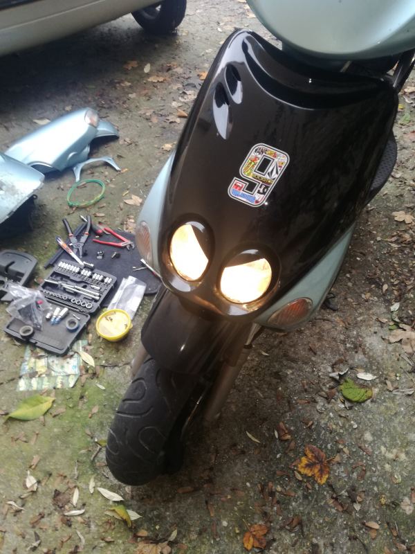

Slt à tous
Bon après avoir changer inverseur code phare, tirer une masse de 6mm du bm au cadre (bobine ht), refait pratiquement toute les cosses, débranché commodo clignotants car hs le mécanisme à ressort, gratter à la toile emerie toute les connexions, douilles, ampoules.
Tout refonctionne (pour l instant), ca a l'air de tenir au ralenti. Pas tester encore sur route avec plus d intensité du à la vitesse.
Comme on dit «pour vu que ca dure».
