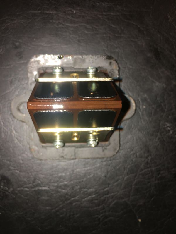

tomtom__42 Posté(e) le 2 décembre 2019 Auteur Signaler Partager Posté(e) le 2 décembre 2019 Bonsoir désoler de vous déranger j'ai fait un réglage carburateur et il le fait toujours un petit peut et je me suis renseigner et on m'a dit que ça pouvait venir de ma boîte a clapet vous voulez une photo de la boîte a clapets ? CORDIALEMENT Lien vers le commentaire Partager sur d’autres sites More sharing options...
beber Posté(e) le 2 décembre 2019 Signaler Partager Posté(e) le 2 décembre 2019 pour moi ça vient pas de la mais montre quand même Lien vers le commentaire Partager sur d’autres sites More sharing options...
tomtom__42 Posté(e) le 4 décembre 2019 Auteur Signaler Partager Posté(e) le 4 décembre 2019 pas de problème je t'envoie ça. D'après toi ça peut venir de la boîte a clapes ou pas merci Lien vers le commentaire Partager sur d’autres sites More sharing options...
beber Posté(e) le 4 décembre 2019 Signaler Partager Posté(e) le 4 décembre 2019 en haut c'est lever non? et en bas a droit? si oui c'est sa Lien vers le commentaire Partager sur d’autres sites More sharing options...
tomtom__42 Posté(e) le 4 décembre 2019 Auteur Signaler Partager Posté(e) le 4 décembre 2019 Ok de toute façon je vais les changer et je te recontact après mes franchement je ne serais pas comment te remercier vraiment merci à toi ❤️ Sinon la boîte à clapet a un sens ? Lien vers le commentaire Partager sur d’autres sites More sharing options...
beber Posté(e) le 4 décembre 2019 Signaler Partager Posté(e) le 4 décembre 2019 (modifié) non pas sens et en remontent fait attention a la prise d air Modifié le 4 décembre 2019 par beber Lien vers le commentaire Partager sur d’autres sites More sharing options...
tomtom__42 Posté(e) le 4 décembre 2019 Auteur Signaler Partager Posté(e) le 4 décembre 2019 De quoi la prise d’air ? Lien vers le commentaire Partager sur d’autres sites More sharing options...
beber Posté(e) le 4 décembre 2019 Signaler Partager Posté(e) le 4 décembre 2019 quand tu vas remonter les clapet en vissent si tu vis plus fort d un cote que l autre la brise d air et la Lien vers le commentaire Partager sur d’autres sites More sharing options...
tomtom__42 Posté(e) le 4 décembre 2019 Auteur Signaler Partager Posté(e) le 4 décembre 2019 Ok mes je suis obliger de changer les lame je peux pas changer le complet ? tu as pas un réseaux social pour discuter ou pas ? Lien vers le commentaire Partager sur d’autres sites More sharing options...
beber Posté(e) le 4 décembre 2019 Signaler Partager Posté(e) le 4 décembre 2019 si si tu peux sans souci mes des lamelle compte moi cher pour le même résultat Lien vers le commentaire Partager sur d’autres sites More sharing options...
