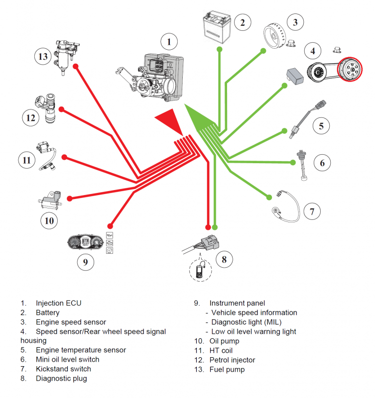

la cloche que j'ai entouré en rouge, il y a des aimants soudés dessus, il faut en limer 1 sur 2, si y en a 4 t'en lime 2 opposés, s'il y en a 6 t'en lime 3 en laissant equilibré 1 sur 2.
