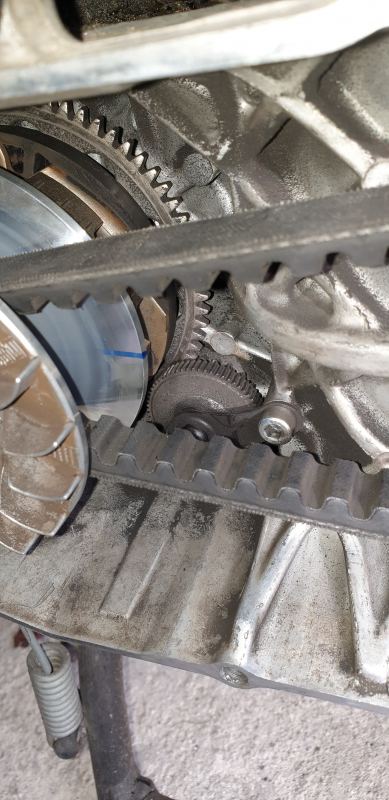

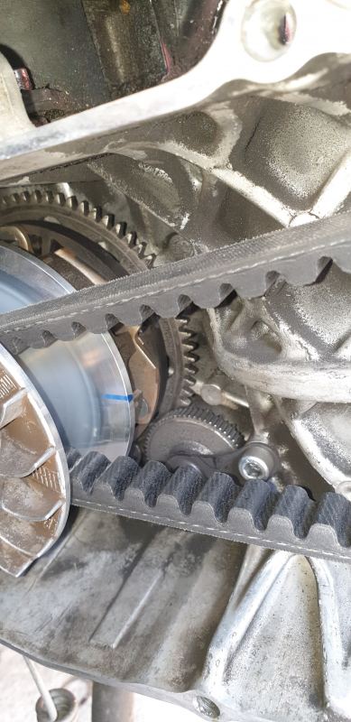

J'ai aussi fait un trait su le variateur et il reste environ 1cm , est la bougie est un peu noir.

 Sa c avec courroie polini le trait est a 1.2 cm
Sa ces avec la courroie stage6 le trait est a 9mm avec de galets de 4.75 g
J'ai mis le même poids pour les 2 courroie
La polini fais 755×16.5×8 avec je fais du 57/58 km/h
Est la stage6 62/63 km/h
J'ai mis des galets de 5.5g le trait est descendu a 6mm

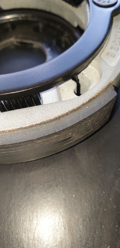

Bon je reviens vers vous car depuis quelques temps scooter vibrer il faisait des drôle de bruit au démarrage donc j'ai décidé de monter pour voir et il embrayage avait un jeu au niveau du correcteur de couple donc mal serré j'ai juste mis un petit coup de de clé pour le resserrer et il a sauté direct.
Est-ce que c'est panne à va dire pouvez m'enlever de la performance ?

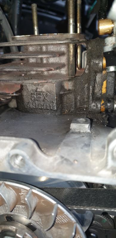

il y a 3 minutes, fred82000 a dit :
tu as un cylindre origine ou adaptable ?
Ba normalement d'origine sur les factures y a pas de cylindre adaptable
Comment on peut le savoir sa ?
il y a une heure, fred82000 a dit :
tu démonte le cache cylindre et tu regarde si il y a le logos mbk ou la marque du cylindre inscrite

Il y a 11 heures, Alan86 a dit :
D'accord est quand tu appelle adaptable quelle qualité ça a ?
C'est un kit ?
pour être bien plus clair en mécanique quand lon dit kit cylindre ces pour designer un ensemble de pièce que tu achète donc un kit cylindre ces un cylindre avec piston culasse joint axe de piston et clips
tu as des adaptable qui son en fait du type origine top perf et le meilleur en qualité après tu as arteck de bien aussi la qualité et suivent la marque si tu prend un c4 ces de la merde sa tien pas dans le temps par exemble
et a savoir un cylindre adaptable se monte avec la culasse origine du moteur de ton scoot donc si tu prend du top perf tu aura juste joint cylindre piston axe clips et ces tout la culasse tu prend celle que tu aura démonter avant,et question perf tu en gagne vraiment que peux et sur certain comme la marque careinzi tu en gagne même pas et en perd même

Ok je regarde sa o plus vite alors car si c pas de la qualité je reviens vous demander conseille
ces surtout que si il a monter un cylindre qui et pas top il peux très bien avoir un jeux a la coupe du segment ou autre de pas bon ce qui fausse les réglage et fait que tu bloque a 65 max
il y a 35 minutes, fred82000 a dit :
Par contre il a fait changer les segment par un pro donc je vais regarder tous sa
Est le faite que le correcteur de couple était mort ça peut i jouer aussi  ?
il y a 18 minutes, fred82000 a dit :
ces le cylindre origine et un correcteur de couple mort si tu la pas changer alors oui sa y joue pour ton souci que tu as de réglage
