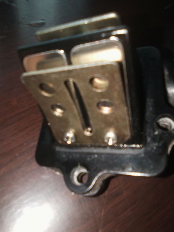

Toto62 Posté(e) le 28 novembre 2019 Signaler Partager Posté(e) le 28 novembre 2019 Re bonjour à tous Suite au changement de vilebrequin , roulement , joint spy , variateur complet , courroie , cylindre piston Polini 50 fonte Le scooter démarre au premier coup de kick le problème impossible de rouler il n'avance pas et cale quand j accélère J'ai donc vérifier le réglage carburateur, contrôlé joint spy variations et allumage Ras, l'étincelle de la bougie ok , embrayage ras, nettoyage carburateur complet fait Je suis sure se problème depuis 1 semaine je ne trouve pas de solution un peu d'aide serait super car débutant Lien vers le commentaire Partager sur d’autres sites More sharing options...

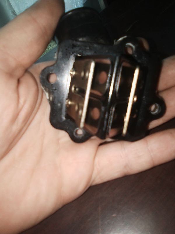

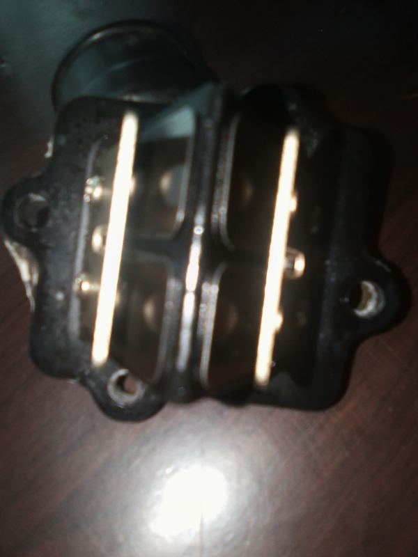

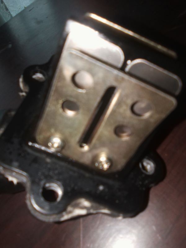

Toto62 Posté(e) le 29 novembre 2019 Auteur Signaler Partager Posté(e) le 29 novembre 2019 Il y a 12 heures, Greg95 a dit : Slt Vérifie tes joints boîte a clapet et pipe admission. Et joint cylindre si tu la démonter et remonter sans mettre de joints neuf. Contrôle au deo effectuer pas de prise d air ont dirais Après le cylindre j'ai pas contrôler encore après les joint sont neuf et il as une très bonne compression Les clapets j'était justement entrain de regardée je vais mettre une photo Désolé qualité photo pas top pour moi les clapets ont l'aire nickel après l'ancien proprio du scoot a collé la pipe avec la boîte a clapets Lien vers le commentaire Partager sur d’autres sites More sharing options...
Greg95 Posté(e) le 29 novembre 2019 Signaler Partager Posté(e) le 29 novembre 2019 Slt On voit mal mais pour contrôler tes clapet il ne faut pas que tu voit de jour entre les lamelles si il n'y en as pas c'est bon. Lien vers le commentaire Partager sur d’autres sites More sharing options...
Toto62 Posté(e) le 29 novembre 2019 Auteur Signaler Partager Posté(e) le 29 novembre 2019 Oui c'est vrai c'est flou lol , donc les clapets sont ok aucun jour entre les lamelle Jui perdu 8 jours que je cherche le problème je ne comprends pas et je me dit sa vien peut être du montage du vilebrequin ? Après le scoot s'allume au premier coup et tien le ralenti c'est sa que je ne comprends pas et des que je touche à la poignée de gaz il bhouuuuu et et cale un truc de fou Lien vers le commentaire Partager sur d’autres sites More sharing options...

beber Posté(e) le 29 novembre 2019 Signaler Partager Posté(e) le 29 novembre 2019 sur la première photo on dirai qu il y a une lamelle de lever non? Lien vers le commentaire Partager sur d’autres sites More sharing options...
Toto62 Posté(e) le 29 novembre 2019 Auteur Signaler Partager Posté(e) le 29 novembre 2019 Il y a 12 heures, beber a dit : sur la première photo on dirai qu il y a une lamelle de lever non? Pareil j'ai eu la même impression mais c'est genre très léger Après dans le doute je pense les changer et tu crois que ça pourrait être à cause de sa qu'il callé des que j accélère ? Car niveau compression etc aucun souci et il démarre premier coup de kick sans souci j'ai contrôlé ( variateur , embrayage, courroie, haut moteur , carburateur, boîte à aire , allumage, joint spy ) aucun problème a ce niveau la Le seul truc anormal c'est que je n'ai plus de phares avant / arrière / clignotant sa fonctionne plus mise à part sa tout et normal à priori Lien vers le commentaire Partager sur d’autres sites More sharing options...
