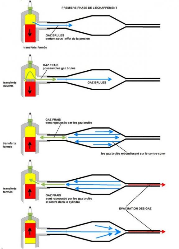

si tu monte un 70cc change de pot , les pot type origine ne donne pas d'allonge , seulement du couple.
fonctionnement d'un pot de détente . et vous comprendré pk ils on cette forme particuliere , c'est pas pour le look . un pot de détente c'est minimum 30% de perfs en plus par rapport aux pot d'origine ou sito , touring , gp ect ...
Le 30/12/2019 à 21:18, jimmy@ a dit :
Très intéressant cette réponse par rapport au configuration de tes potos...
Perso je souhaite pas de pot détente pour 2 raisons :
1/ le bruit (les FDO n'aiment pas ça et moi dans les ruelles étroites ça va vite me prendre la tête)
2/ l'esthétique trop visible qui fait pas d'origine
Par contre ayant un pot sito nettoyé a neuf, et souhaitant toujours gagné de la pointe tout en gardant une certaine "pêche" j'hésite à changer mon sito plus par un GP. Le gain en pointe sera significatif vous pensez ?
