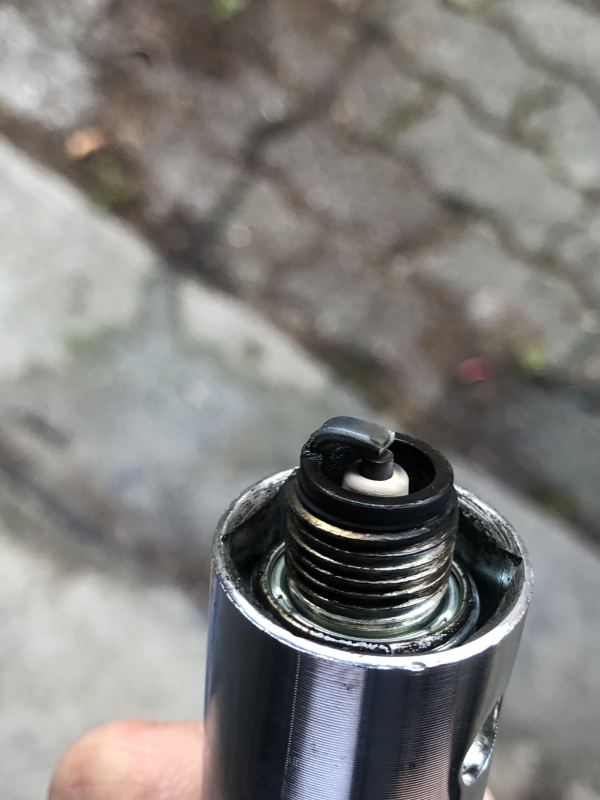

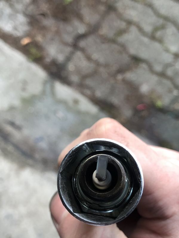

Pixtic Posté(e) le 7 février 2020 Signaler Posté(e) le 7 février 2020 Salut ! J’essaie de régler mon carburateur donc je commence par le gicleur principal, vu la couleur de la bougie c’est bon ou je dois augmenter/baisser ? Merci à vous
0 sesam Posté(e) le 7 février 2020 Signaler Posté(e) le 7 février 2020 (modifié) bonjour, votre bougie est toute neuve,donc difficile de se prononcer.... ( faire 50/100 km ou regarder la couleur de l'ancienne) chocolat is good , noir trop riche, blanc trop pauvre is not good !!! Modifié le 7 février 2020 par sesam
0 Bader Posté(e) le 7 février 2020 Signaler Posté(e) le 7 février 2020 Bonjour il y a 24 minutes, sesam a dit : bonjour, votre bougie est toute neuve,donc difficile de se prononcer.... ( faire 50/100 km ou regarder la couleur de l'ancienne) chocolat is good , noir trop riche, blanc trop pauvre is not good !!! Je suis assez d'accord avec toi même si certains arrive a estimé leurs réglages en tapent une pointe et démonter la bougie a chaud alors que d'autres disent que la lecture n'est pas aussi fiable qu'avant a cause du sans plomb vaste sujet......

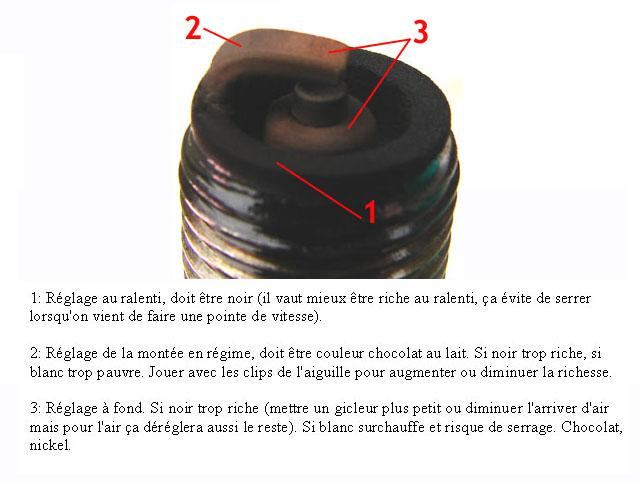

0 sesam Posté(e) le 7 février 2020 Signaler Posté(e) le 7 février 2020 (modifié) il y a une heure, Pixtic a dit : Merci de vos réponses, sinon niveau comportement ça broute un peu a l’arrêt poignée dans l’angle et pis il monte en régime d’un coup, ou quand je roule il galère un peu à reprendre des tours si je lâche l’accélérateur. (Ça reprends des tours au bout de 2secondes) Haha je te vois sur tous mes posts tu dois en avoir ras le bol de mon trekker grrrr trop riche ,beuhhhh trop pauvre...après une bonne variation est importante, un échappement débrider aussi !!! vis de richesse desserrer à 1 tours, avoir un bon ralenti ! puis desserrer 1/4 par 1/4 jusqu'à l'augmentation du ralenti,resserrer 1/8 (moitié d'1/4) pour vérifier, clips d'aiguille dernier cran du bas (voir si t'es trop pauvre) et dernier cran du haut (voir si t'es trop riche). gp +2 à +5(voir +) si t'es trop pauvre, gp -2 à -5(voir encore -) si t'es trop riche..généralement de 5 en 5 . "clips au milieu -2 ou +2 en gp" cela varie +/- la précision reste un bonheur... Modifié le 7 février 2020 par sesam
0 fred82000 Posté(e) le 7 février 2020 Signaler Posté(e) le 7 février 2020 salut tien un tableaux comme sa tu sera si tu es bon ou pas et un conseil roule plus ou monte une bougie déjà utiliser ça se colore plus vite

0 sesam Posté(e) le 7 février 2020 Signaler Posté(e) le 7 février 2020 Il y a 1 heure, Pixtic a dit : Merci à tous ! Pour la vis de richesse je dois acheter un tournevis spécial, dès que je le reçois je m'en occupe ! surtout avant de changer ton gicleur ... !!! pour vérifier, clips d'aiguille dernier cran du bas (voir si t'es trop pauvre) et dernier cran du haut (voir si t'es trop riche). comme ça tu sauras tout de suite,..soit augmenter,soit réduire en gp... allez, bon réglages !!!
0 Pixtic Posté(e) le 8 février 2020 Auteur Signaler Posté(e) le 8 février 2020 Il y a 19 heures, sesam a dit : surtout avant de changer ton gicleur ... !!! pour vérifier, clips d'aiguille dernier cran du bas (voir si t'es trop pauvre) et dernier cran du haut (voir si t'es trop riche). comme ça tu sauras tout de suite,..soit augmenter,soit réduire en gp... allez, bon réglages !!! J'ai pas trop compris la technique avec le clip d'aiguille, je le met tout en haut et je vois si c'est trop riche ?
0 sesam Posté(e) le 8 février 2020 Signaler Posté(e) le 8 février 2020 (modifié) au comportement de ton moteur, tu dis que ça " broute "... essaie au cran du bas si c'est pareille( trop riche), tu fais l'inverse (cran du haut) et si cela marche mieux, il faut que tu baisses ton gicleur de 2 à 5 points aiguille cran du milieu...!!! Le 07/02/2020 à 17:04, Pixtic a dit : Merci de vos réponses, sinon niveau comportement ça broute un peu a l’arrêt poignée dans l’angle et pis il monte en régime d’un coup, ou quand je roule il galère un peu à reprendre des tours si je lâche l’accélérateur. (Ça reprends des tours au bout de 2secondes) Haha je te vois sur tous mes posts tu dois en avoir ras le bol de mon trekker Modifié le 8 février 2020 par sesam
