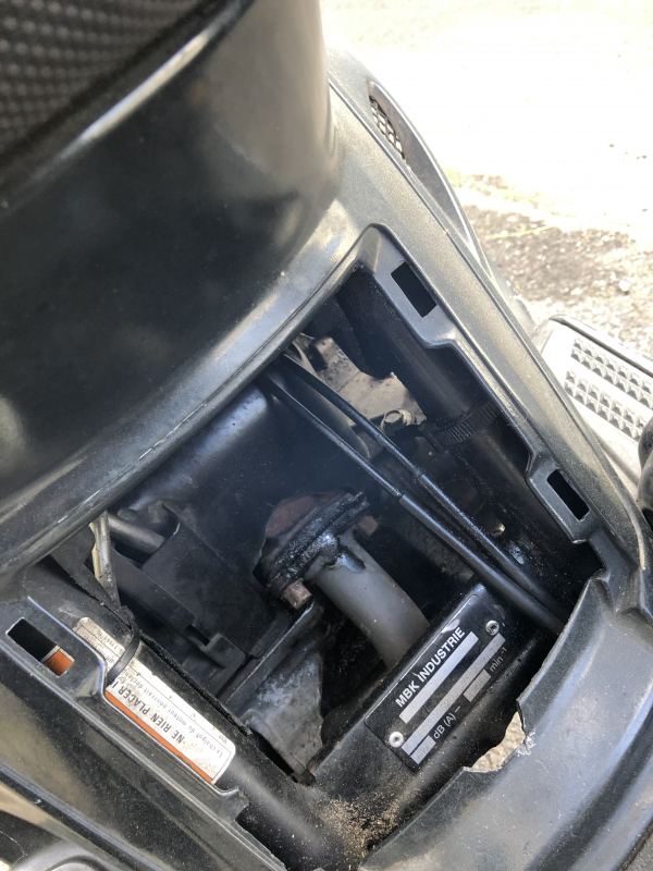

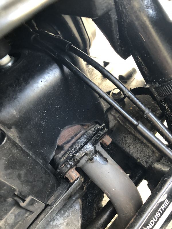

syu3x Posté(e) le 18 février 2020 Signaler Posté(e) le 18 février 2020 (modifié) Salut à tous! Je vous refais le topo de la bête ; un av2004 acheter une bouchée de pain que je compte retaper entièrement, pour le moment le scoot démarre toujours (et roule) au premier coup de kick malgré le fait de dormir dehors et de ne pas l’utiliser depuis 6 mois bientôt. Sauf que, récemment le Monsieur est tomber et depuis j’ai une légère (vraiment légère) fuite sous le scoot, ainsi que de la fumée qui sors par devant (au niveau du cylindre) j’aimerais bien savoir si c’est simplement le joint du pot ou plus grave. Je vous laisse avec quelques photos! Merci à ceux qui répondront ! Modifié le 18 février 2020 par syu3x
Max Blackbird Posté(e) le 18 février 2020 Signaler Posté(e) le 18 février 2020 (modifié) Le joint de pot fait la gueule, sinon c'est rien de grave ça, juste un peu riche, mais ça crache toujours ds le pot c'est un 2t Modifié le 18 février 2020 par Docteur JEFF 1
syu3x Posté(e) le 19 février 2020 Auteur Signaler Posté(e) le 19 février 2020 (modifié) Il y a 12 heures, Docteur JEFF a dit : Le joint de pot fait la gueule, sinon c'est rien de grave ça, juste un peu riche, mais ça crache toujours ds le pot c'est un 2t Re, Un peu riche c’est à dire? Sachant que c’est le scoot qui fais le mélange, l’huile est de trop bonne qualité ? Ou c’est un réglage à revoir? Je vais en avoir besoin pour travailler plus rapidement que prévu, il roule dans l’état mais j’aimerais quand même faire une petite révision histoire qu’il tienne jusqu’à cet été, tu penses que je devrais m’attaquer à quoi? Le moteur dois être dans les 10.000km, peu être un peu moins, le reste aucune idée mais ça dépasse certainement les 30.000km Merci à toi! Modifié le 19 février 2020 par syu3x
Max Blackbird Posté(e) le 19 février 2020 Signaler Posté(e) le 19 février 2020 Une bougie ça c'est sur, peut être une courroie et des galets selon l usure, si ton joint de pot est naze peut être une pochette de joint haut moteur et un joint de clapets ça serait plus sure

Triityz Posté(e) le 20 février 2020 Signaler Posté(e) le 20 février 2020 (modifié) Salut, C'est pour ça que j'aime les boosters.. c'est quasi increvable / toujours réparable Juste le joint, j'avais la même chose et joint neuf + serrage +++ des vis du pot à bien atténué le problème Comme dit au dessus j'opterais pour pochette de joint complète ça c'est sur, et surtout bon nettoyage de chaques pièces dans un premier temps (boîte à clapet / carburateur / variateur). ça te permettra de faire un check direct et de voir si pas besoin de changer des "organes" vitaux" (courroie galet lamelle de clapet) si tu comptes voyager jusqu'au taf sans stress Édit : j'ai vu un autre poste ou tu dis que tu es novice. Ça va te prendre un peu de temps, mais rien d'insurmontable ! Courage ! Modifié le 20 février 2020 par Triityz
