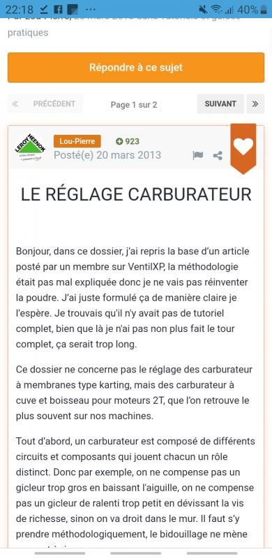

Nitrogène Posté(e) le 18 février 2020 Auteur Signaler Partager Posté(e) le 18 février 2020 Le 18/02/2020 à 21:13, fred82000 a dit : tu as une barre de recherche en haut de page ces plus simple Dérouler C'est celui là ? Lien vers le commentaire Partager sur d’autres sites More sharing options...
fred82000 Posté(e) le 18 février 2020 Signaler Partager Posté(e) le 18 février 2020 oui ces bien sa bon réglage carburateur a toi et aussi bonne lecture Lien vers le commentaire Partager sur d’autres sites More sharing options...
Nitrogène Posté(e) le 18 février 2020 Auteur Signaler Partager Posté(e) le 18 février 2020 Le 18/02/2020 à 21:18, fred82000 a dit : oui ces bien sa bon réglage carburateur a toi et aussi bonne lecture Dérouler Merci , vu l'heure je vais lire sa puis m'y mettre demain merci bien . Lien vers le commentaire Partager sur d’autres sites More sharing options...
fred82000 Posté(e) le 18 février 2020 Signaler Partager Posté(e) le 18 février 2020 alors bonne lecture a toi et demain reviens nous dire si il y a du mieux ou pas Lien vers le commentaire Partager sur d’autres sites More sharing options...
Nitrogène Posté(e) le 18 février 2020 Auteur Signaler Partager Posté(e) le 18 février 2020 Le 18/02/2020 à 21:26, fred82000 a dit : alors bonne lecture a toi et demain reviens nous dire si il y a du mieux ou pas Dérouler Pas de problème 1 Lien vers le commentaire Partager sur d’autres sites More sharing options...
