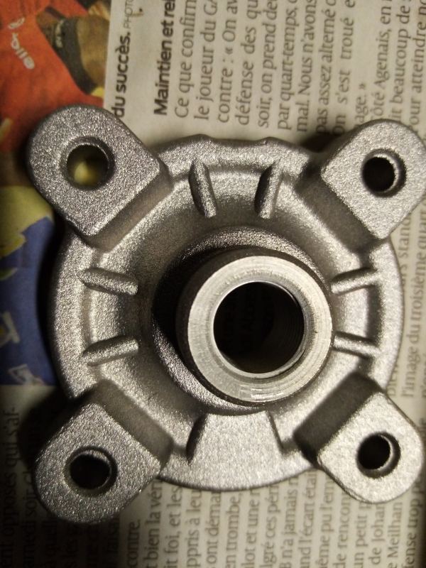

Concernant la culasse en deux parties, sur la petite partie qui s'insére dans l'autre il y a un déport et je ne sais pas dans quel sens le monter..

Desoler je n'avais pas vu ton message, je ne sais pas si tu as solutionné ton problème,  mais concernant la partie qui viens sur la culasse si tu fais bien attention elle n'a qu'un sens de montage (ta bougie rentre d'une façon et pas de l'autre)

@Mystek ces un plot de culasse la pièce que tu parle toi

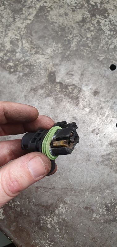

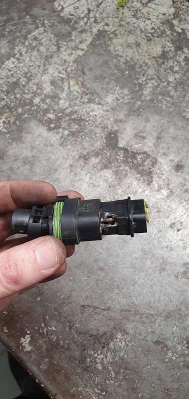

Bon alors je l'ai emmené chez mon "pro" car pas le temps de voir ca j'ai trop de taff.
Il ma annoncé que la prise de allumage avais fondu et qu'il fallait remplacer le faisceau complet soit 1200e pieces et m.o
J'ai récupéré le scoot comme ca et j'ai tiré un file pour rien faire la prise au propre et il démarre niquel.
Par contre je me demande ce qu'il a bien pu niquer la prise comme ca , boîtier cdi malossi ??  Prise trop pret du pot ...
Rien qu'à voir la tronche de la prise, il n'y a qu'une chose qui vient à l'esprit: humidité.
Le boîtier Malossi et le kit n'ont absolument rien à voir (un peu absurde, d'ailleurs)
Depuis que tu as remis une masse, tout refonctionne?
J'ai refait un truc propre mais provisoire avec un domino, recouvert d'une gaine etanche et d'une feuille par chaleur (vu que la prise est au-dessus de l'échappement)
Le scoot na que 7000kms c'est bisard que humidité soit passer la d'origine c'est bien hermétique et de plus mon scoot dort jamais dehors.
Tt fonctionne normalement pour le moment j'ai du cou même récupéré l'éclairage que je n'avais plus.
Il y a 2 heures, Alain a dit :
Pour le cou me suis dit que peut être qur le kit 70 ou bien le cdi  tire trop sur l'allumage et que la prise a pas supporté.
Oui je vais refaire ca au propre avec une prise et toit, faut que je prenne 5mn au taff pour chercher ca, j'essaie juste de comprendre ce qui aurais  pu causer ça pour éviter que ca ne se reproduise, surtout que le scoot ai pas vieux.
