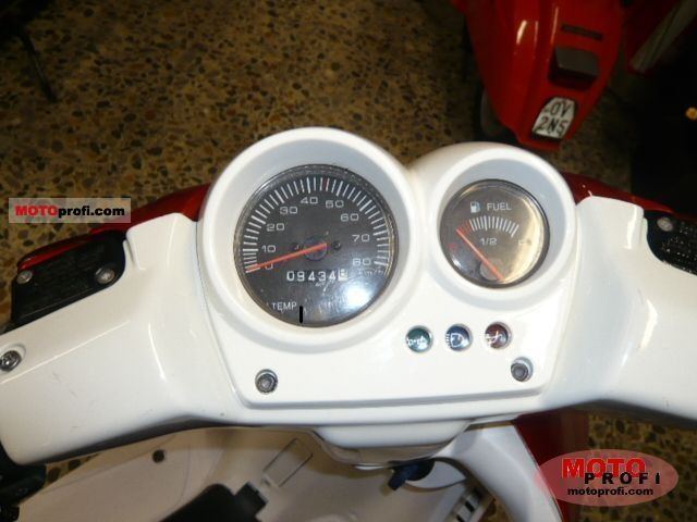

ok donc tu me conseil quoi sincèrement car j'ai encore mon correcteur de couple d'origine j envois une photo  de la vitesse ou le scoot va en ligne droite et sur le plat ou il a le trait noir

il y a 35 minutes, jimmy@ a dit :
arrête de faire une fixation sur le compteur . j'ai une configuration racing , j'ai pas de compteur et je m'en porte pas plus mal.
c'est sur mais ça donne un repère aussi du coup tu me conseil quoi par rapport a la variation car j'ai correcteur de couple d'origine et embrayage malossi  je peux mettre quoi pour le variateur et la courroie ?
