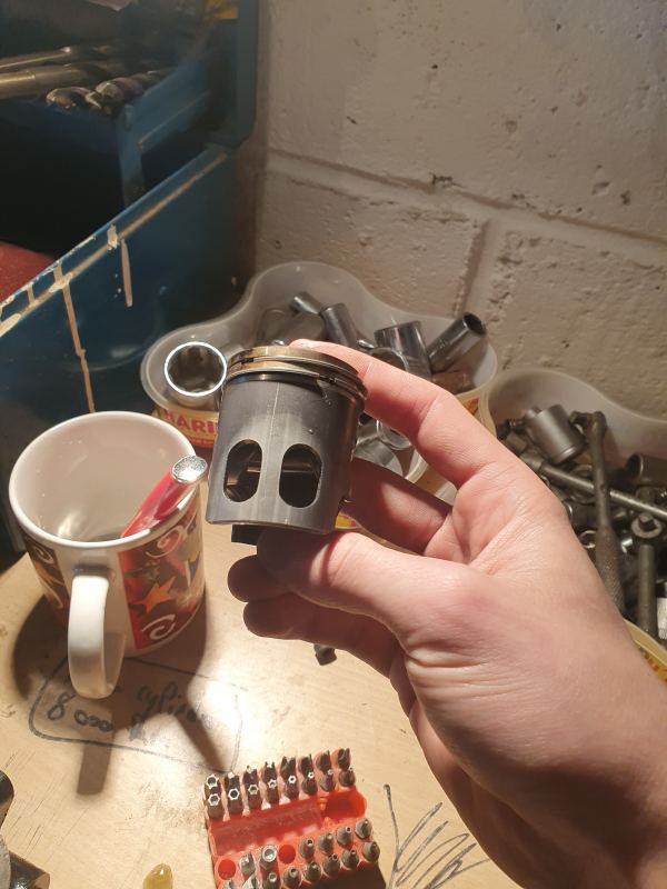

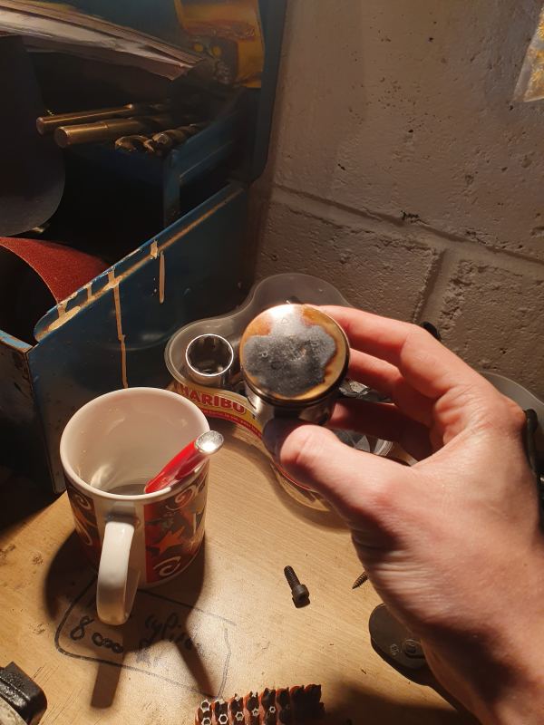

Cvrator Posté(e) le 4 mai 2020 Auteur Signaler Posté(e) le 4 mai 2020 Bon voilà l etat du piston le cylindre n a rien heureusement serait tu me dire a quoi ça pourrait être du merci
Cvrator Posté(e) le 4 mai 2020 Auteur Signaler Posté(e) le 4 mai 2020 il y a 53 minutes, Docteur JEFF a dit : Ben trop pauvre J etais resté à 2% de mélange comme un con c'est à cause du dosage d huile par ce que ma bougie est marron brique
fred82000 Posté(e) le 4 mai 2020 Signaler Posté(e) le 4 mai 2020 salut tu as bien fait une amorce ou du moins tu as une belle trace entre les lumiere dadmission ver le haut monte un piston segment neuf avec cage à aiguilles et joint neuf ça devrais le faire vue que le cylindre a pas une trace
Cvrator Posté(e) le 4 mai 2020 Auteur Signaler Posté(e) le 4 mai 2020 Il y a 1 heure, fred82000 a dit : salut tu as bien fait une amorce ou du moins tu as une belle trace entre les lumiere dadmission ver le haut monte un piston segment neuf avec cage à aiguilles et joint neuf ça devrais le faire vue que le cylindre a pas une trace Ouais mon cylindre a une toute petite trace mais elle se sent même pas à l ongle et ne se voit presque pas et ce qui est qui embêtant c'est juste que le piston ai chauffé parce que sinon aucune rayure ne se sent au doigt
