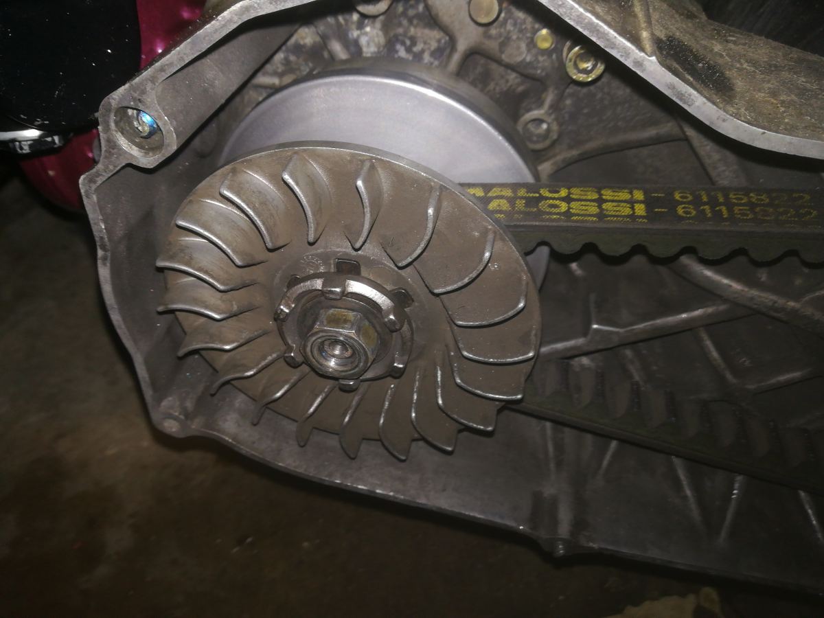

il y a un truc qui est chelou c'est quand je veux mettre la joue fixe malossi mais la cale étoile a visser en appui ne passe pas comme ci l'arbre de vilebrequin était trop court
Il y a 2 heures, Tomcersyl a dit :
Pour corriger ça, tu pinces les joues de ton embrayage pour détendre la courroie et ainsi avoir plus de place pour mettre l étoile de la joue fixe du variateur.
Mais elle sera haute ça veut dire elle touche pas le canon ??

il y a 2 minutes, Tomcersyl a dit :
Justement c'est le but, qu elle ne touche pas, lors du montage. Une fois l ensemble monte, la courroie va se tendre et se mettre à sa place
Ah du coup avec ma joue Stage6 c'est peut être normal que sa déconne je fais sa toute a l'heure
Quand je le monte la rondelle du kick ne passe pas comme ci ma calotte était trop longue bisarre...
Ça me semble correct. Par contre tu utilises un bloque-piston pour serrer comme il faut l écrou de ton variateur ?
si c’est le cas, tu dois le faire une fois la courroie detendue...
Oui elle s'est retenu quand j'ai l'ai démarrer toute a l'heure c'est pour sa.
Mais la niveau carburateur j'ai du mal je fais une vidéo vite fait dans les 2h pour voir ce que t'en pense. Et puis du coup je n'ai pas eu besoin de relever la courroie en remettant la joue fixe comme ci la calotte était trop longue... Et j'en ai une autre qui me paraît plus court donc je sais pas a voir après l'essai. Suivant vos conseils

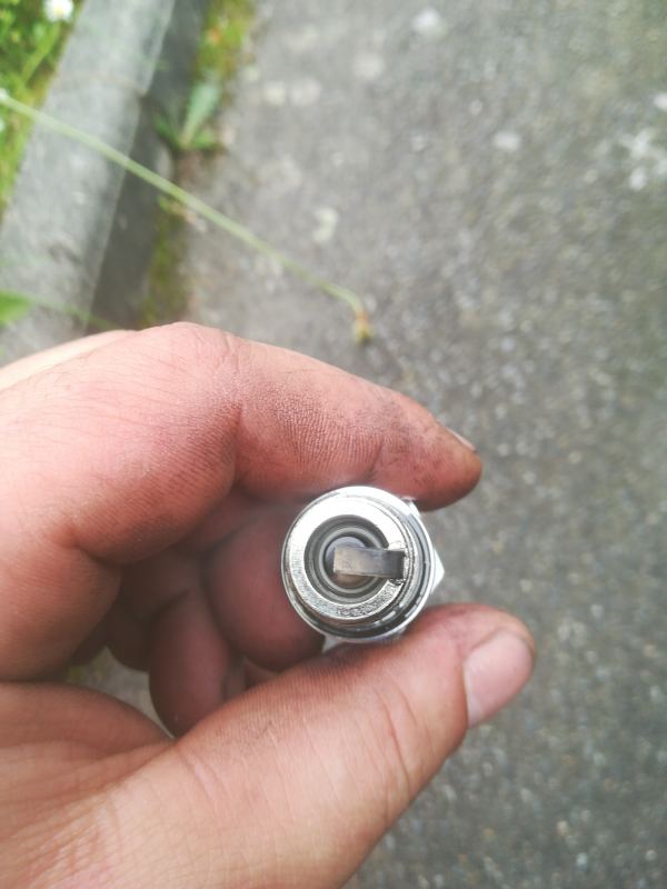

Enfaîte jviens de faire 2 km avec il a l'air de tourner comme une horloge le souci c'est que je suis pauvre même en serrant à moins d'un tour.. Sur bougie neuve sa donne sa
