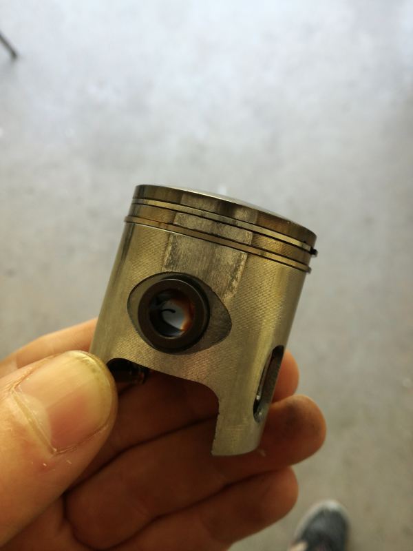

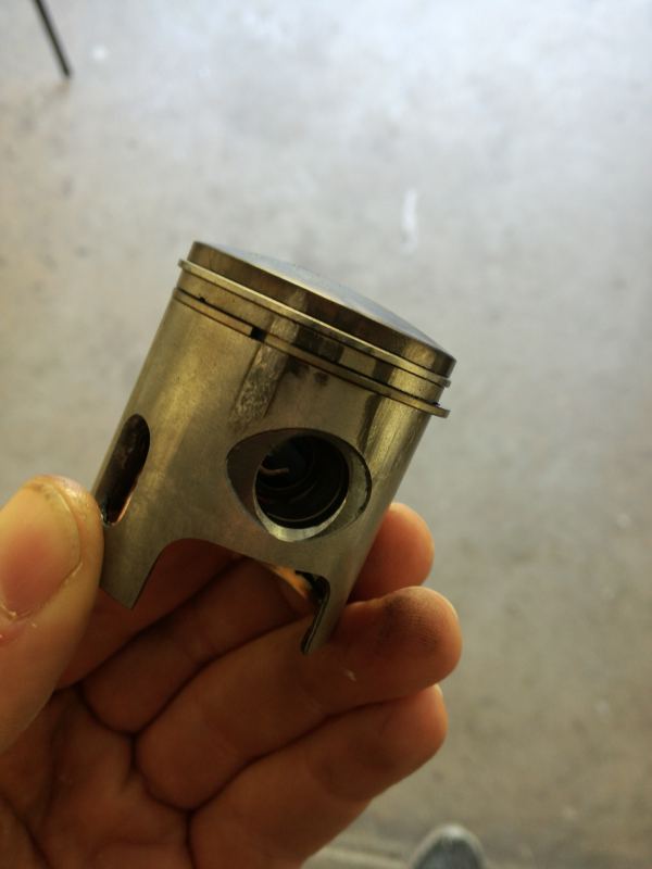

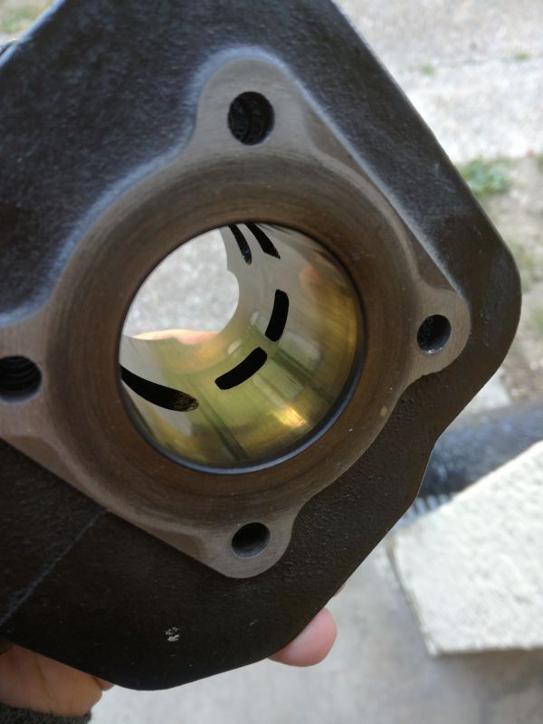

Skoza Posté(e) le 19 mai 2020 Signaler Posté(e) le 19 mai 2020 bonjour à tous voilà mon scoot ma fait un arrêt hier en allant voir un pote , je roulé normalement quand d'un coup il sait mis à ralentir brusquement voir presque s arrêté mais sans blocage de roue je me suis sur le côté le scooter était toujours démarrer au ralenti , j'ai mis de coups de gaz j'ai vue que le scoot pouvait repartir je continue ma route en roulent plus doucement j arrive chez mon pote passe la soirée et repart . Sur le chemin du retour je roule tranquillement sans trop forcé , ce matin je démonte pour voir et là je m aperçois que mon piston et bien rayé et il y des traces dans mon cylindre . ma question est es que je dois changer mon cylindre sachant que quand je passe mon doigt a l intérieur ça n accroche pas ou es que je peux juste changer mon piston refaire un petit rodage . En vous remerciant par avance .
dada65 Posté(e) le 19 mai 2020 Signaler Posté(e) le 19 mai 2020 Salut ton serrage et un serrage dit 4 coins sûrement que ta carburation était mal régler sûrement trop pauvre au gicleur ( y’a un tutoriel sur les différents serrage sur forum si tu veux en savoir plus ) pour ton cylindre si tu ne sent vraiment rien un coup de radoirs ( en vente sur maxisccot Amazon , labecannerie) tu huile un peu le cylindre et tu passe un coup histoire de retirer les trace de chauffe en y allant gentillement ou bien tu prend un papier de verre très fin à l’eau 800ou 1000 et tu y va aussi gentiment

dada65 Posté(e) le 19 mai 2020 Signaler Posté(e) le 19 mai 2020 il y a 1 minute, Skoza a dit : Ok je te remercie j vais voir pour le radoirs mais je reprends quand même un piston neuf . A oui fort obliger de reprendre un piston neuf ,cage à aiguille neuve et pochette de joints neuf tu as quoi comme carburateur? Boîte à air ?

dada65 Posté(e) le 19 mai 2020 Signaler Posté(e) le 19 mai 2020 il y a 10 minutes, Skoza a dit : J'ai un top perf 50 et le pot j'ai un giannelli rekord ou le leovince tt mais là je suis avec le giannelli j'ai un gicleur de 65 voilà ma bougie. bougie tu as la quel Couleur de bougie me parei bonne mais il faut plus trop ce fier à la couleur ton serrage la cause et soit carburation soit tu lui as tartiner à froid et il l’a pas aimée ... attend d’autre avis
Skoza Posté(e) le 19 mai 2020 Auteur Signaler Posté(e) le 19 mai 2020 il y a 3 minutes, dada65 a dit : bougie tu as la quel Couleur de bougie me parei bonne mais il faut plus trop ce fier à la couleur ton serrage la cause et soit carburation soit tu lui as tartiner à froid et il l’a pas aimée ... attend d’autre avis Bougie br8hs , a t'on avis j vais reprendre piston neuf et tout ce qui va avec si j augmente mon gicleur genre 68 ,70 refaire réglages carburateur es que ça pourrait le faire .
dada65 Posté(e) le 19 mai 2020 Signaler Posté(e) le 19 mai 2020 il y a 2 minutes, Skoza a dit : Bougie br8hs , a t'on avis j vais reprendre piston neuf et tout ce qui va avec si j augmente mon gicleur genre 68 ,70 refaire réglages carburateur es que ça pourrait le faire . Prend une bougie br9hs elles sont plus froide pour l’es réglage oui et surtout pour le rodage mieux tourner riche En gicleur et après le rodage si tu voudra diminuer un peu tu pourra mais là je parle comme dans un livre hi

fred82000 Posté(e) le 19 mai 2020 Signaler Posté(e) le 19 mai 2020 salut ton serrage et due au deux souci cité par dada réglage carburation ou bien tu y a tiré a froid donc le premier peux probable vue que tu es bien régler en carburation donc pour moi tu as trop tiré a froid pour ce qui et bougie tu aurais du la commander avec le piston que norauto son des voleur il vende sa 6e par chez moi pour la question du pot que tu monte lun ou mautre après tout changement de piston ou pièce moteur tel que un pot ou cylindre complet tu dois re faire tout ton réglage carburation complet
cedric62 Posté(e) le 19 mai 2020 Signaler Posté(e) le 19 mai 2020 (modifié) bonjour , Je rejoins ce que dit fred82000 serrage 4 coins , souvent , c'est que tu tire dedans a froid. Ta bougie est ok très bonne couleur. tu mets quoi en huile? As tu essuyer ton cylindre pour prendre la photo? il y a l'air fort sec. Modifié le 19 mai 2020 par cedric62
Skoza Posté(e) le 19 mai 2020 Auteur Signaler Posté(e) le 19 mai 2020 il y a une heure, cedric62 a dit : bonjour , Je rejoins ce que dit fred82000 serrage 4 coins , souvent , c'est que tu tire dedans a froid. Ta bougie est ok très bonne couleur. tu mets quoi en huile? As tu essuyer ton cylindre pour prendre la photo? il y a l'air fort sec. Bonsoir Oui j'ai essuyer mon cylindre pour la photo mon huile c'est l ipone synthetic moteur 2t .
