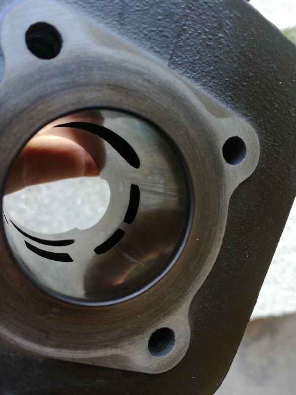

Skoza Posté(e) le 21 mai 2020 Auteur Signaler Posté(e) le 21 mai 2020 Le 20/05/2020 à 10:26, fred82000 a dit : alors moi par securité je verrifie toujours que il ni a rien dans le bs moteur quan je serre pour bien me securisé et me dire que il ni a pas de souci que je peux tout re monter a neuf si une fois tout ça fait tu peux nous faire un redour comme cédric dit sa serais bien Bonjour Oui bien sûr je vous ferai un retour là j'ai nettoyer le bm avec essence coups de kick tourné manuellement aussi il y a quelques légère particule qui sont sortis mais rien de limaille où autre , la j attend le le piston il arrive demain j'ai passé l intérieur du cylindre au papier de verre a l eau de 1000 il reste des marques mais comme ça gratter pas sous l ongle je pense que ca sera bon , un fois tout remonté je vous ferai un retour.

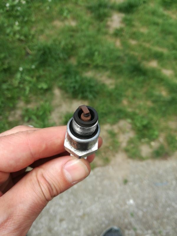

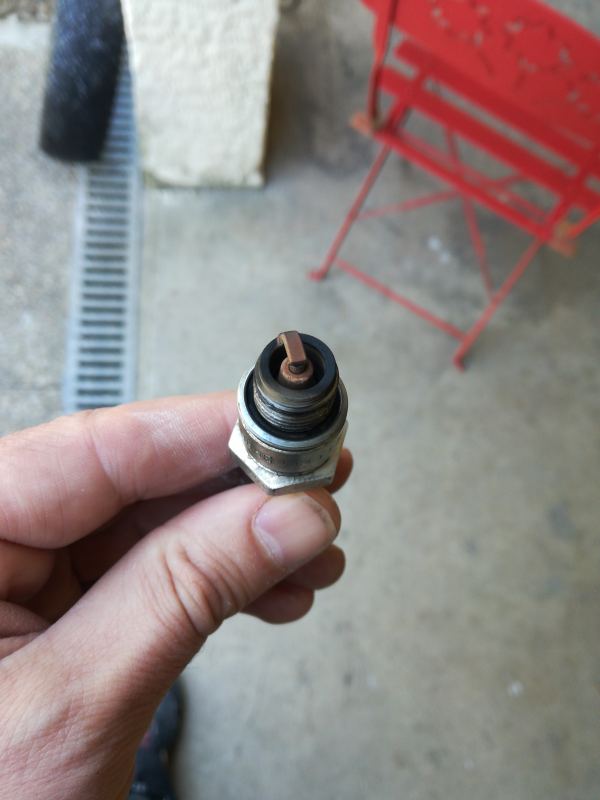

Skoza Posté(e) le 22 mai 2020 Auteur Signaler Posté(e) le 22 mai 2020 Le 21/05/2020 à 15:44, fred82000 a dit : pas de souci on attend ton retour bonjour à tous @fred82000 @cedric62 @dada65 et les autres . Alors piston arrivé aujourd'hui remontage du hm puis test , du coup j'ai remis mon TT avec galets 7g et gicleur 62 j'ai pas tirés dedans je suis monté à 50 voire 60klm pas plus voici ma bougie pour plus de précaution j'ai rajouté 2 bouchon d huile dans mon réservoir le scoot part plutôt bien sauf que je viens de remarquer que de temps en temps j'ai comme l impression qu'il reste accélérer , mon câble d accélérateur et neuf .

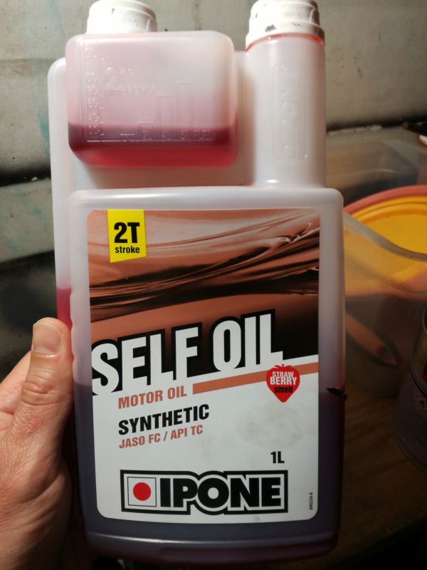

fred82000 Posté(e) le 22 mai 2020 Signaler Posté(e) le 22 mai 2020 alors pas besoin de mettre de lhuile si tu roule en pompe a huile que tu vas fausser plus tes réglage que autre chose pour moi donc la tu serais pas mal mais si quand tu lâche les gaz sa reste un peu haut déjà a voir que seul sans que le moteur tourne ton boisseaux coulisse bien et que tout revienne bien si tel et le cas alors tu et bon pour régler ton carburateur
Skoza Posté(e) le 22 mai 2020 Auteur Signaler Posté(e) le 22 mai 2020 il y a une heure, fred82000 a dit : alors pas besoin de mettre de lhuile si tu roule en pompe a huile que tu vas fausser plus tes réglage que autre chose pour moi donc la tu serais pas mal mais si quand tu lâche les gaz sa reste un peu haut déjà a voir que seul sans que le moteur tourne ton boisseaux coulisse bien et que tout revienne bien si tel et le cas alors tu et bon pour régler ton carburateur Désolé pour la réponse tardive oui la poignée reviens bien a l arrêt et le boisseau monte et descend bien , les 2 bouchons c'était juste parce que j avais une bulle d'air dans ma durite d huile j vais revoir mon réglages carburateur . Merci encore pour les conseils car j'ai pu refaire mon cylindre sans le changer maintenant j vais bien faire mais temps de chauffe et éviter de taper dedans .
cedric62 Posté(e) le 22 mai 2020 Signaler Posté(e) le 22 mai 2020 Excellent , ta bougie , desserre de 3/4 de tour ta vis de richesse et ton problème de ralentis sera résolu....
Skoza Posté(e) le 22 mai 2020 Auteur Signaler Posté(e) le 22 mai 2020 il y a 2 minutes, cedric62 a dit : Excellent , ta bougie , desserre de 3/4 de tour ta vis de richesse et ton problème de ralentis sera résolu.... Ok et encore merci com d'hab toujours op le forum .
