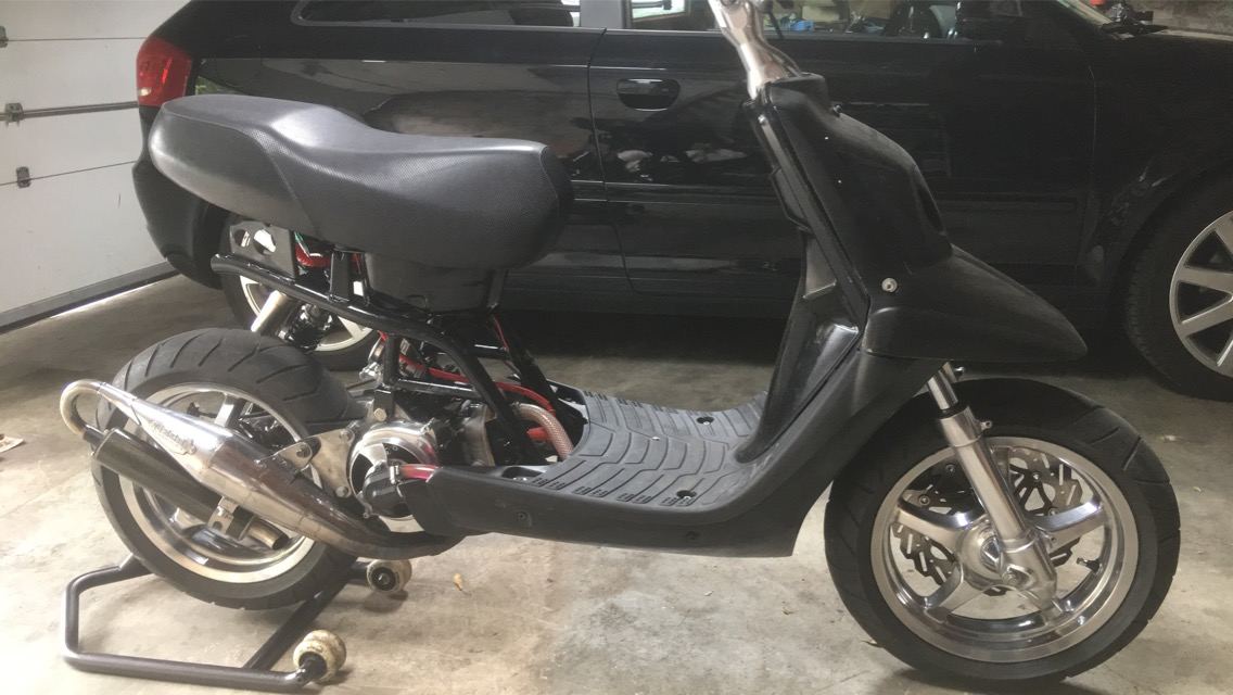

Une prépa du cylindre pour vraiment faire les choses au max et ça sera très bien. (Bas moteur aligné au transfert fait)
Voilâ le scoot qui m’faisait réver y’a 10ans
image.jpeg.7dac5fe692e8155f58eea8f54f6dceb4.jpegE452FBCA-984D-4E81-A1F7-2A2CA0B6376C.jpeg.35277e6eefd208d7c3783b837fec3bf5.jpeg9999C711-9205-408A-B939-55C038424156.jpeg.727ddbf6a45c97fb088da5acf2abee89.jpeg
Une fois le moteur finis j’moccupererais des finition esthétique  (peinture ,coque full sl tech ..)
