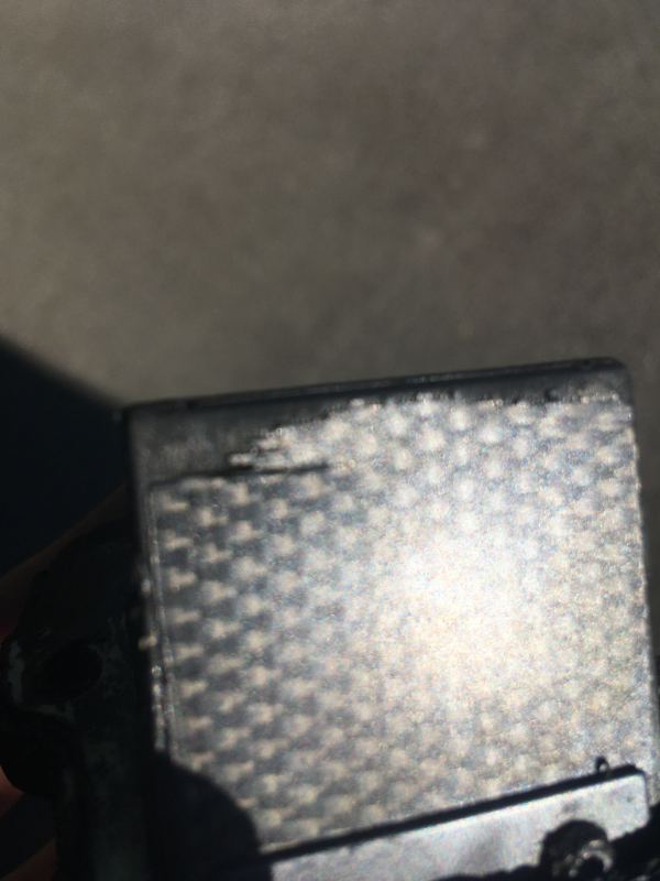

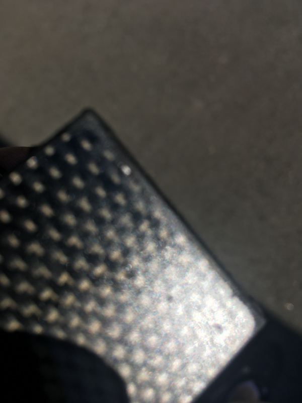

J’ai démonté mes clapet vl 14 et ils sont hs trou en haut du clapet et le clapet s’effrite , l’autre coté il commence aussi à s’efrité...
 D’ou le fait que le scoot ne tenais plus le ralentis , j’ai remonté mon ancien carburateur ils tourne niquel , un poil riche en gicleur de 100 .
Dès que j’ai un moment je remontrerais le pwk swr à voir .
La bac est resté plusieurs années sans roulé , serait ce du à sa ? Aucune idées ,
