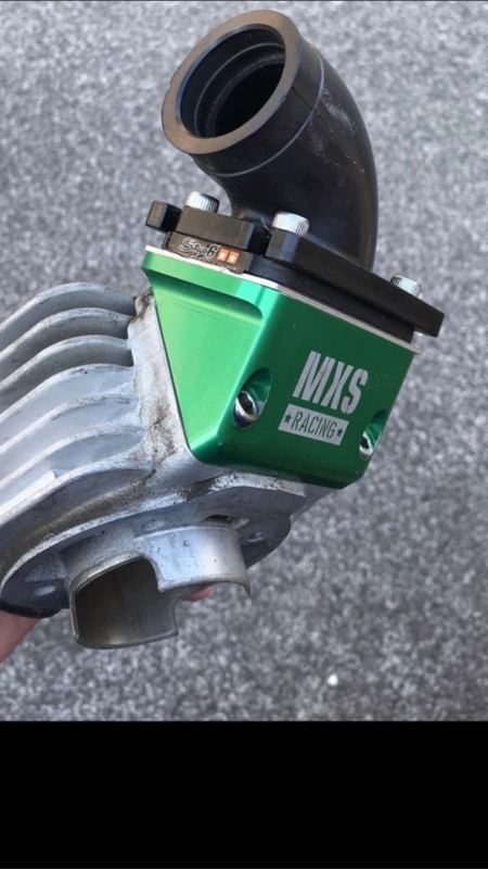

SpiritSystem Posté(e) le 1 juillet 2020 Signaler Posté(e) le 1 juillet 2020 (modifié) bonjour à tous je peux avoir une bigvalve mxs pour 70 euro vous en pensez quoi Modifié le 1 juillet 2020 par SpiritSystem

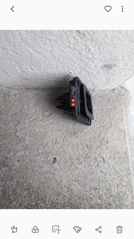

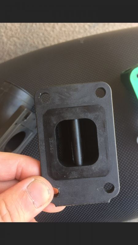

0 SpiritSystem Posté(e) le 2 juillet 2020 Auteur Signaler Posté(e) le 2 juillet 2020 Le gars me dit qu'il y a un petit peu de jour entre certaine lamelle , quesque je dois faire pour changer les lamelles sur se type de clapet ? Je pensé acheger une feuille polini en 0.30 pour refaire les lamelle.. Merci a vous ,
0 fred82000 Posté(e) le 2 juillet 2020 Signaler Posté(e) le 2 juillet 2020 salut oui tu peux acheter une feuille pour le re faire pour ce qui et des perf ou autre @jimmy@ sera mieux que moi ce que sa vos et si sa vos le coup de le prendre que moi j'ai jamais tester 1
0 SpiritSystem Posté(e) le 2 juillet 2020 Auteur Signaler Posté(e) le 2 juillet 2020 Si ça vaut le coup je prend une feuille polini 0.30 pour refaire les lamelles
0 fred82000 Posté(e) le 2 juillet 2020 Signaler Posté(e) le 2 juillet 2020 ces mieux que de prendre les lamelle toute faite et puis tu en a pour en faire plusieur fois
0 SpiritSystem Posté(e) le 2 juillet 2020 Auteur Signaler Posté(e) le 2 juillet 2020 Ok , Vous pensez que avec une feuille de 110x110 ça suffira pour faire 8 lamelles ?
0 jimmy@ Posté(e) le 2 juillet 2020 Signaler Posté(e) le 2 juillet 2020 (modifié) Il y a 2 heures, SpiritSystem a dit : Ok , Vous pensez que avec une feuille de 110x110 ça suffira pour faire 8 lamelles ? salut , je pense que ça ira mais dessine sur une feuille de papier un carré de 110x110 et tu vois avec une de tes lamelle si ça suffit. monte du 0.25 avec les v force. ou tu mets les ancienne dans l'autre sens , y aurra plus de jours. Modifié le 2 juillet 2020 par jimmy@ 1
0 SpiritSystem Posté(e) le 2 juillet 2020 Auteur Signaler Posté(e) le 2 juillet 2020 (modifié) Super donc je vais la prendre et faire comme tu dit dessiner les lamelles voir si j'en est assez avec la feuille de 110x110 et je note je prend du 0.25 en plus il en font chez polini. Au top merci ! Ah et pour couper la feuille de carbone je fais avec quoi ? Pasque ça m'a l'air assez solide et fragile.. Modifié le 2 juillet 2020 par SpiritSystem

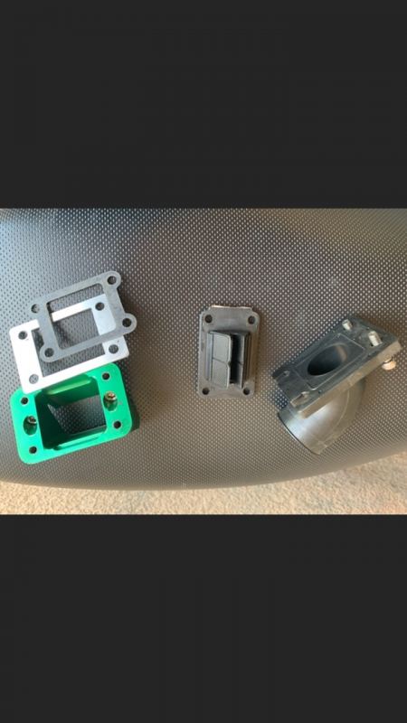

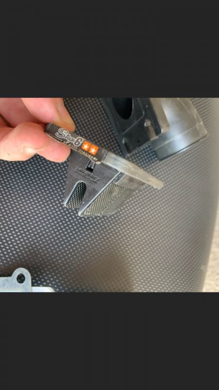

0 SpiritSystem Posté(e) le 24 août 2020 Auteur Signaler Posté(e) le 24 août 2020 Salut , j'ai reçu mon kit big valve mxs neuf la pièce en alu verte est super propre du bon taf et les clapet motto tassinari pas mal aussi juste faut que je lime le truc en plastic ou il y a marqué stage dessus Je voulais savoir si il faut laisser le truc qui dépasse sur la photo des clapet car quand je le met et que je pose la pipe dessus sa dépasse un peu la je lai sorti un peu sur la photo pour vous montrer mais sinon quand je lenfonce il dépasse d'un demi millimètre Merci

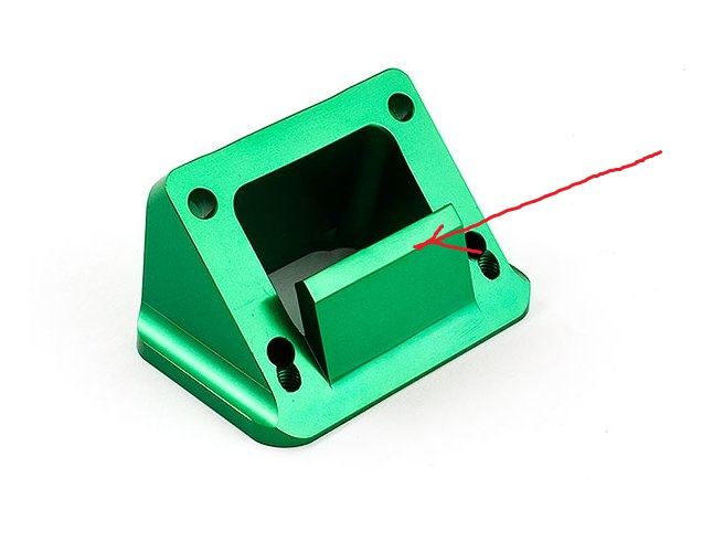

0 jimmy@ Posté(e) le 24 août 2020 Signaler Posté(e) le 24 août 2020 salut , c'est le venturie de la bac , pas grave que ça dépase . ça doit pas être de beaucoup. ne sert pas la pipe comme un malade c'est un coup a la déformé , tu la sert normal sans trop forcé . y a aussi la petite languette (en rouge) qui redirige les gaz peut touché le font du cylindre sans que le plant de joints soit bien etanche , sur certain kit il faut la racourcire de quelque mm ou monter un fine cale ou un 2em joints. , le 70 polini evo par exemple n'accepte pas cette bac sans modif , sur les bidalot , most , mxs ça passe nickel .
0 SpiritSystem Posté(e) le 24 août 2020 Auteur Signaler Posté(e) le 24 août 2020 il y a 6 minutes, jimmy@ a dit : salut , c'est le venturie de la bac , pas grave que ça dépase . ça doit pas être de beaucoup. ne sert pas la pipe comme un malade c'est un coup a la déformé , tu la sert normal sans trop forcé . y a aussi la petite languette (en rouge) qui redirige les gaz peut touché le font du cylindre sans que le plant de joints soit bien etanche , sur certain kit il faut la racourcire de quelque mm ou monter un fine cale ou un 2em joints. , le 70 polini evo par exemple n'accepte pas cette bac sans modif , sur les bidalot , most , mxs ça passe nickel . Salut, Sur le mhr racing ça passe sans modif. j'ai juste une prise d'air entre les clapet et la pipe même avec de la pate a joint
0 jimmy@ Posté(e) le 24 août 2020 Signaler Posté(e) le 24 août 2020 cette bac est éfficace mais le montage ressemble à un millefeuille , y a pas mal de truc à empilé , sur la cale en alu la plus fine de la patte a joints de chaque coté . si tu la sert trop la pipe a tendance à ce vouté aux centre , verifit sur quelque chose de bien plat qu'il n'y a pas de jours , faut pas être radin sur la pate à joints.(un bout de marbre ou une vitre pour verif si c'est plat) .

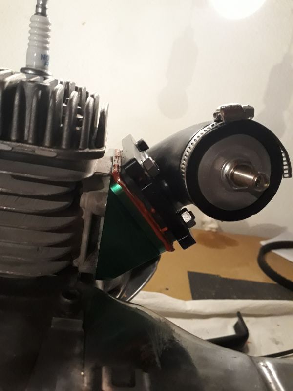

0 SpiritSystem Posté(e) le 24 août 2020 Auteur Signaler Posté(e) le 24 août 2020 Je referais demain de mettre plus de pate a joint entre la bac et la pipe. voici une photo de mon montage mais la il y a une prise dair
0 jimmy@ Posté(e) le 24 août 2020 Signaler Posté(e) le 24 août 2020 bien le manchon avec la valve , la pate a joints faut la laissé seché .
0 SpiritSystem Posté(e) le 26 août 2020 Auteur Signaler Posté(e) le 26 août 2020 Salut, bonne nouvelle le block est etanche montage de la big valve ok Plus qu'a tout remonter pour voir les perf Resumé des nouvelle pièce ajouté a la configuration : allumage mvt dd big valve mxs pack overrange complet merci a vous 1
