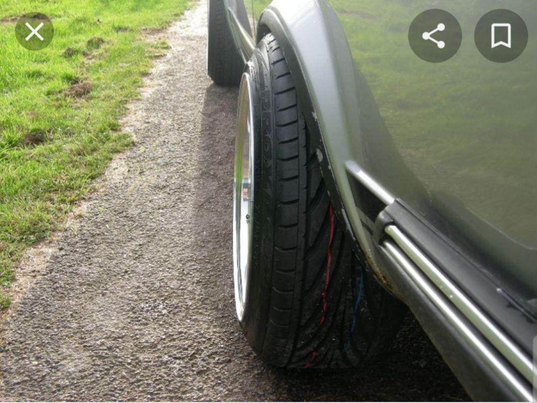

Moi l arcade je l ai ouverte avec un démonte pneu en montant un flan étiré
lol je comprends les flan tiré c'est la merde a monté
il y a 41 minutes, Docteur JEFF a dit :
il y a 16 minutes, noux a dit :
Flan tiré comment ?
