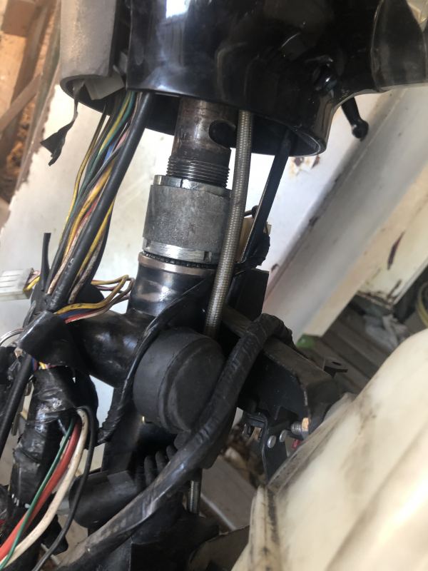

Contre écrou déjà fait c’était pour les test, et oui il faudrait que j’en trouve un de zip sp , sinon j’arrive pas à brancher mon régulateur de tension si vous pouvez m’aider s'il vous plaît :/
il y a 27 minutes, Yannou.v2 a dit :
Toujours pareil c'est de l inconnu, photo !

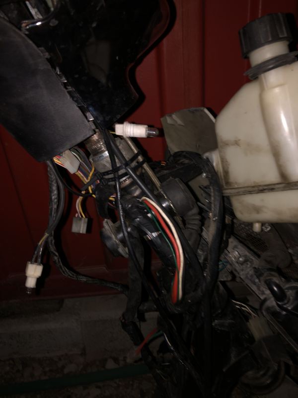

Le 11/09/2020 à 23:25, Docteur JEFF a dit :
Pouah c'est qquoi ce tas de câble

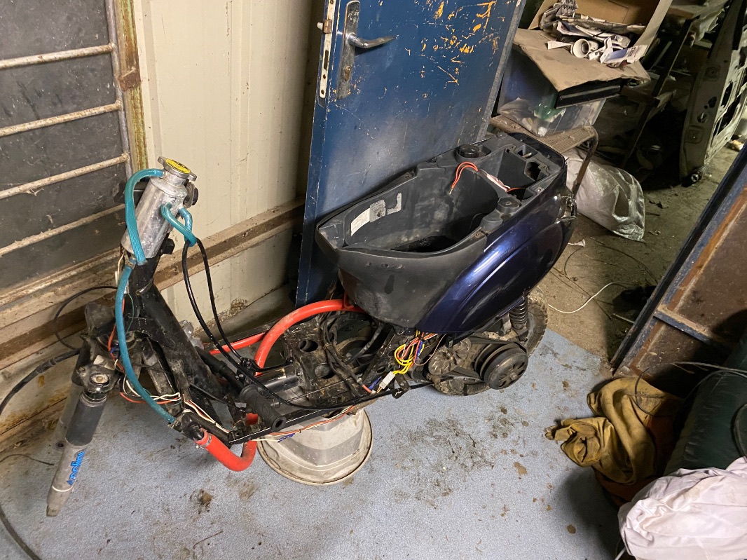

Se son les câbles qui doivent se brancher au relais de démarreur, il en faut quatre normalement mais je ne sais pas ni lesquels prendre ni où les brancher

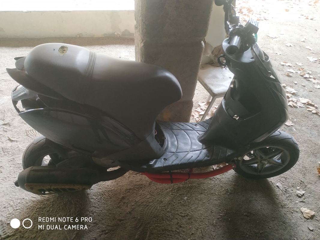

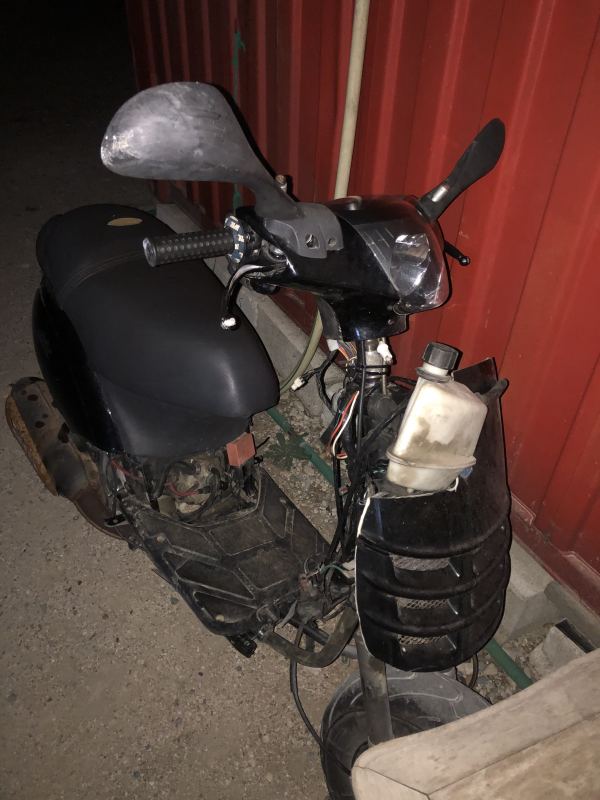

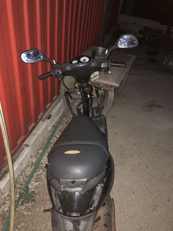

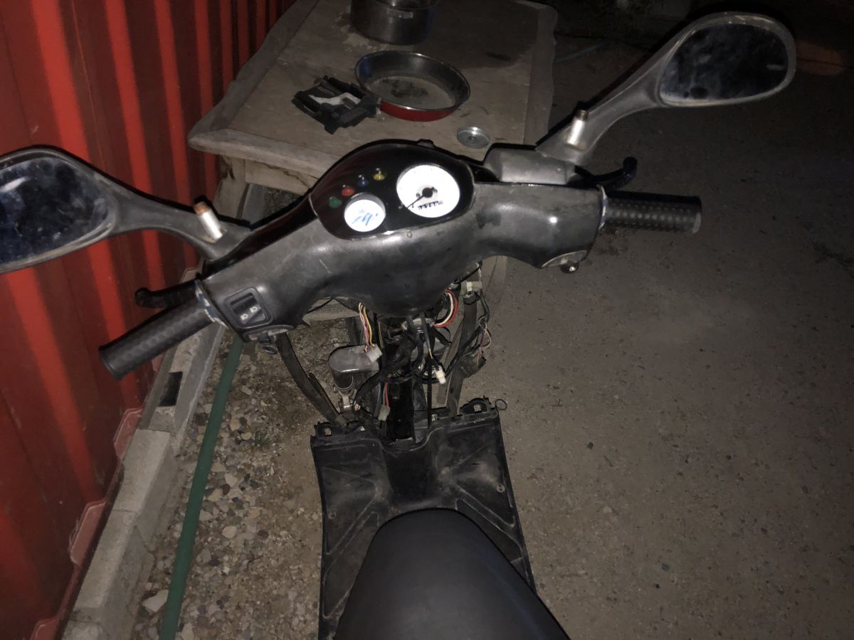

IMG_20201102_003113_039.jpg.a3e20e1caeb486e6132278128411abfc.jpgCOUCOU ! J'espère que tout le monde vas bien ,je reviens pour montrer un peu l'avancement du projet ,pour commencer je n'avais pas les sous pour acheter une fourche vespa et2, donc j'ai adapté celle de l'hexagone avec une cale du même style que j'avais fait pour la fourche du typhoon,mais quand même bien plus grande, ensuite je ne voulais pas avoir un guidon style Harley super haut donc j'ai oublié le guidon de zip pour un de typhoone bien mois haut ... ensuite j'ai remis la suspension arrière du 125 car j'avais trop relevé l'avant avec la fourche,ça fait que j'ai une garde au sol énorme (1.80m et je suis sur la pointe des pieds a l'arrêt a l'avant de la sella)mais se n'ai pas gênant,au contraire ça m'a même sauvé plus d'une fois en course poursuite,et sa facilité les roue arrière du fait que le scoot sois moins long...j'ai aussi mit de joli carénages bleu nuit et j'ai finalement décidé de mettre le radiateur du 125 au niveau du passage de roue avant grace a ma garde au sol pour laisser la place au radia du runner dans la face avant quand je l'aurai commandait avec le 180 gilardoni (premier double radia que je fais d'ailleurs) carburateur 26 gicleur 135(un poil riche je crois) . j'aimerais savoir si quelqu'un a des conseils pour complètement dégager les 2 taquet block direction dans le tube du cadre qui tien la fourche, merci d'avance
PS: la durite d'eau ne passe plus sur le marché pied comme sur la photo Snapchat-1882062742.jpg.63d53d49aba0ce6363f2f4e3979f62dc.jpgIMG_20201102_003113_040.jpg.047bf999a1ada582bb64141aef2f6e09.jpgIMG_20201101_141627.jpg.b4cc4c54a216e1e164981e1218035b6e.jpg

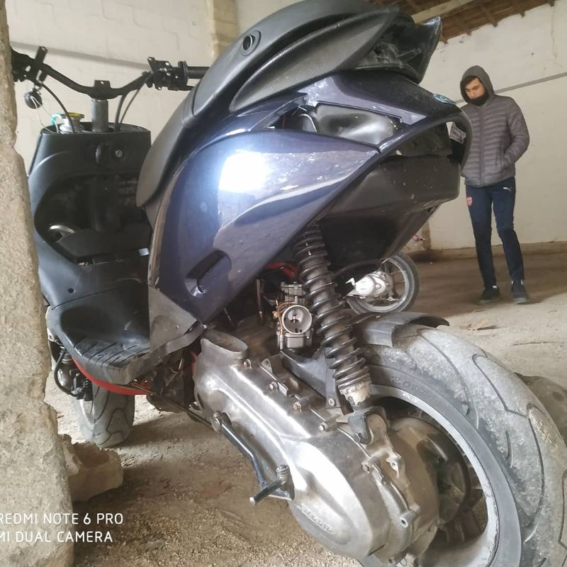

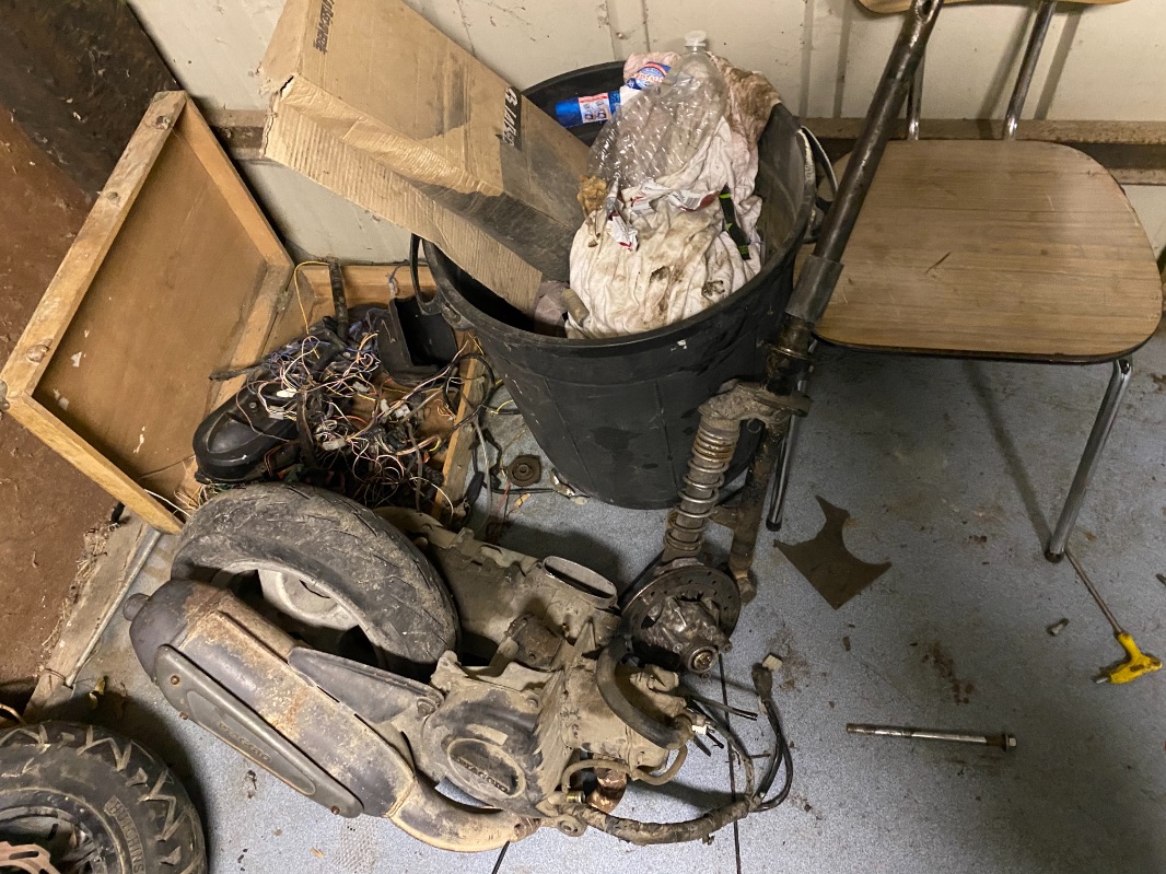

Alors voilà globalement à quoi le scoot ressemble aujourd’hui,il rouler encore y a une semaine mais le radiateur est percé c’était pas intéressant d’en dire plus car il n’y a que le guidon qui a changé, j’ai retiré la fourche de l’hexagone car le scoot été trop haut , et la suspension arrière vas pas tarder non plus ,en vrai j’ai beaucoup aimé cette sensation de hauteur donc j’abandonne rien en fait je vais me re faire un zip toute aussi haut avec les mêmes pieces mais sur un cadre pas en règle,dans tous les cas avec cette hauteur je fesait plus de cross que de route avec mdr mais c’est trop casse geule sur le bitume,mais du coup j’ai re acheté un moteur 125 mais cette fois avec un roue 10pcs , et je vais me le mètre sur le cadre en regle avec toute les suspensions ,frein d’origine et la carburation d’origine aussi,et je me garde l’acien moteur et les roue 11pc pour un futur projet en 180 cc pour faire le con dans les run,..voilà voilà
Modifié par Yannou.v2
salut , il faudrais que tu rabaisse le moteur aux niveaux du balancier , c'est de la que c'est trop haut , refaire un balancier plus long . decoupe le font du coffre ça laisseras de la place aux carburateur niveaux debatement , tu disque la grosse bosse sur l'avant haut du carter de ckick , tu mets une grille avec 2/3 rivet , tu gane encore 1 cm. tu es aux bon stade pour revoir ces détails .
Il y a 16 heures, jimmy@ a dit :
