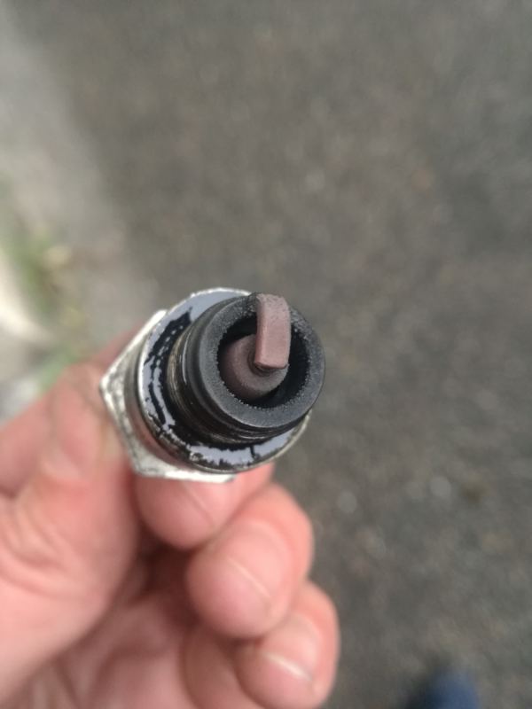

il y a 18 minutes, Bader a dit :
Comme tu dit mieux vaut tard que jamais c'est quoi ton carburateur ?
62 ça me paraît juste pour nourrir un 70cc quand-même.
Si ta boîte a air et d'origine elle n'alimente pas suffisamment d'où la bougie bien noire.
Mon carburateur c'est un dell 17,5 phva ed , boîte à air origine mais j'ai enlevé le manchon a l'intérieur et agrandi l entrée , sinon  je part sur un 70 et 2 tour de sur ma visse de toute façon je compte te faire une vidéo de la volute mais j attend de recevoir ma commande .
Le 10/12/2020 à 17:14, Bader a dit :
Bonsoir tout le monde et très bonne année à vous surtout la santé .
Désolé pour ce retour tardif @Baderet @ScootMap.fr de problème en problème cache toujours un problème je passe les détails bref , bon j'ai remonté le TP70 pas avec le REKORD car je casser ma cartouche il faut que j'en recommande une ou que je ressoude , j'ai mis le Touring galets de 7,5gr , aiguilles de boisseau au 3 cran en partant du haut , j'ai retravaillé un peu le piston  je vous ai fait une vidéo , je vous mais une photo là je suis en GP de 70 .
A vous de me dire s'il tourne plutôt bien et si je n'ai plus le symptôme du piston ta peur .
Je suis parti lui mettre de l'essence et il l avance bien j'ai pas taper dedans je suis monté à 50 pas plus .
Je vous remercie de vos réponses par avance et une très Bonne année à tous les gens du forum merci.IMG_20210105_155043.jpg.0f1da5bbecd7816270c5e5557711d815.jpg
