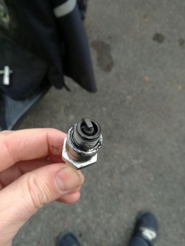

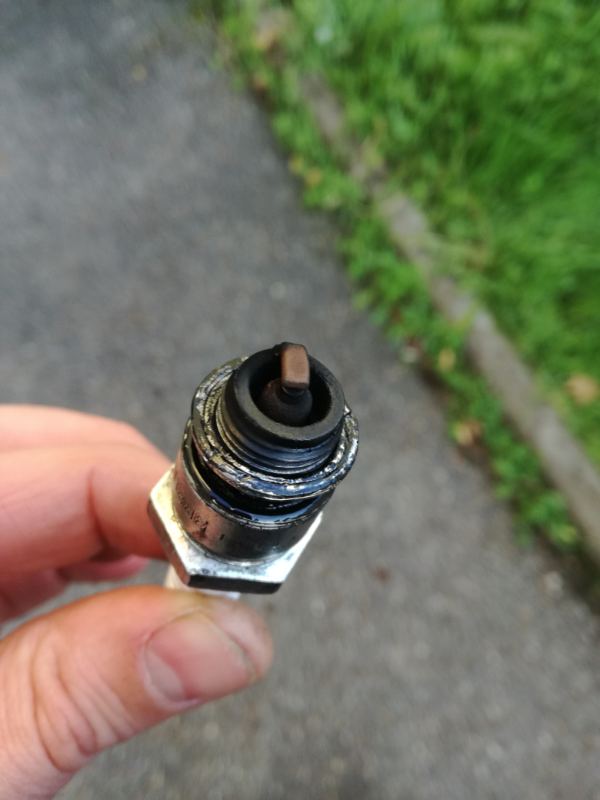

Une bougie aussi humide et noire, ça ressemble à un souci de faux contact(allumage, masse, faisceau dénudé à un endroit) ou de joint spi morts( roulement de vilebrequin, etc)... Surtout qu'il y a les symptômes de trop riche à la carburation quoique tu mettes comme GP... Et comme t'as dit @Bader, y a possibilité de jeu aux roulements.
Ce que tu défini en toc toc pour moi vient du pot , un bruit de roulement serai dans les aigus.
La bougie huileuse bah faudrait peut-être donner plus d'ouverture à la boîte à air en augmenter le débit le passage d'air donc .

Pour le toc toc toc j avais remarqué des trace aux dessus du piston niveau bougie du coup j'ai rajouté une rondelle et plus de toc toc toc .
Niveau réglages j'ai monté un gp 62 avec un petit peu plus d 1 tour 1/2 voir photo , mais comme on a rien sans rien bah le poissard que je suis à crevé donc arrêt des test , j'ai commandé un pneu il devrait arriver la semaine prochaine si tout va bien.
Je reprendrai les test en augmentant un peu au niveau de ma visse d'air et je ferais une vidéo aussi côté volute pour que tu puisses quand même me rassurer a ce niveaux là .
Merci encore de votre aide.IMG_20201208_151251.jpg.3509d61ee44d8c9185edd13ffe10c9b3.jpg
Comme tu dit mieux vaut tard que jamais c'est quoi ton carburateur ?
62 ça me paraît juste pour nourrir un 70cc quand-même.
Si ta boîte a air et d'origine elle n'alimente pas suffisamment d'où la bougie bien noire.
