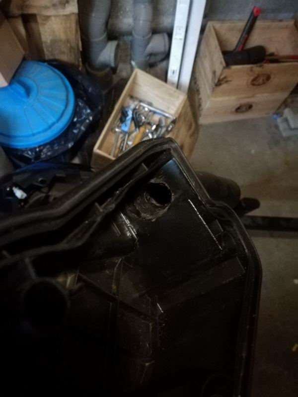

Voilà j'ai a qui un 70 top perf pour mon kisbee je l'ai monté aurore là je n arrive pas du tout à le régler .
Dessus il y a un baa origine avec agrandissement du trou manchon enlever a l intérieur et raccourci ce lui qui et relié au carburateur don c'est un 17,5 del phva ED , pot giannelli rekord , boîte à clapets doppler s2r , galets en 6g , ressort de poussée origine mais j'ai le stage6 hard aussi et les 3 p'tits ressort d embrayage vert polini mais j'ai une boîte avec les 3 différentes dureté en stage6 , avec le kit j'ai pris une bougie br9hs .
Quand je démarre le scoot il démarre mais ne tient plus le ralenti vue que c'est un 70cc j'ai mis un GP de 80 même en jouent avec le visse de richesse j'ai beau la mettre a 2 tour ou 2 tour 1/2 même plus bas rien n'y fait et quand j accélère mon scoot a du mal à partir mon aiguille de boisseau et au 3 cran en partant du haut , pourtant je n'ai aucun problème avec le kit que j avais avant qui était le top perf mais en 50cc .

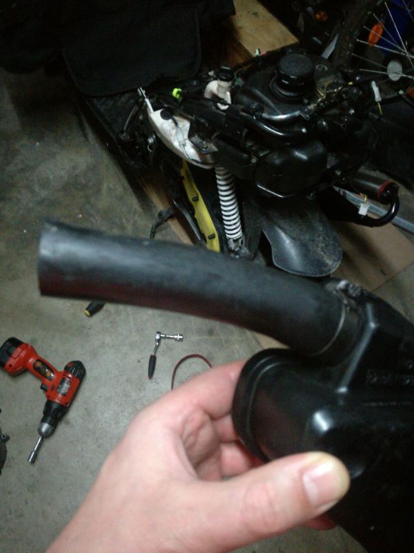

Bonsoir ,
J'ai enlève tous simplement le manchon de la boîte agrandi l entrée d'air et j'ai aussi coupé un peu le manchon qui est relié au carburateur .
il y a 2 minutes, ScootMap.fr a dit :
Essayes de démarrer sans baa pour voir, sans accélérer , juste voir s'il se comporte pas mieux.
 tu as gardé le tube en plastique à l'entrée?
Ok je ferais ça demain parce que  vue l'heure mais voisins risque de pas trop apprécié le manchon qui est relié a l'entrée non je l'ai raccourci j'ai gardé un p'tit bout tiens regarde.16069417610731113204369.jpg.d9902a533e4e8aa2b560ff0acef2fd66.jpg
il y a 1 minute, ScootMap.fr a dit :
C'est pour aller prendre l'air plus loin au sec, pas bête de le garder quand même, mais ça me parait petit l'ouverture, à voir aussi si ton starter automatique fait pas des siennes, tiens nous au courant.
Oui bien sûr je vous ferais un retour demain après avoir fait le test sans la baa .

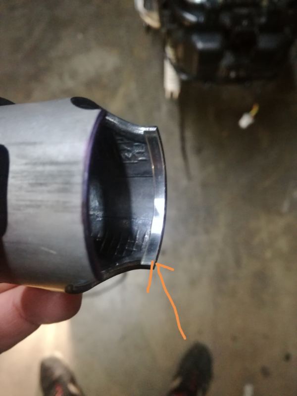

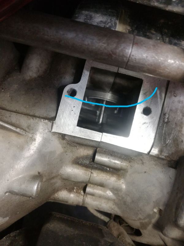

Non il pas bloqué mai j'ai l impression qui tape légèrement dans mon carter quand je kick j'ai de la compression , dis moi c'est normal que mon cu de cylindre dépasse sur mon entrée d admission voir photo.IMG_20201203_134652.jpg.62baee2ee2fd64b58a18b34afdfc644d.jpg
il y a 2 minutes, Skoza a dit :
Je connais pas le top perf, mais ce n'est pas choquant que la jupe du cylindre dépasse, l'essentiel c'est que ton cylindre soit bien aligné dans son emplacement, j'ai vu sur un post quelqu'un pour qui cette grande jupe du tp70 empêchait carrément de fixer le cylindre sur le bm, y avait un décalage de 5mm au joint d'embase.
Bon, si tu sens que ça tape, ne démarre même plus, j'en ai cassé du joli cylindre à très cher avant de comprendre le souci des bm peugeot, rachètes la pochette de joint du kit, des circlips, et un joint de pot, car tu vas devoir ouvrir ton cylindre et le plus simple, si tu ne veux pas complétement ouvrir le carter moteur, ça va être de limer un peu le piston et raccourcir légèrement la jupe, on a l'habitude de voir ce soucis et de plus en plus.On t'indiquera plus en détail.

une lime plate c'est très bien, pas besoin de plus, peut être un bout de papier à poncer en 400 ou 200, un truc basique pour ébavurer les coins que ça aura fait avec la lime, mais rien de plus. Si tu as une table en marbre ou un bon morceau de marbre avec du papier à poncer, il y a une autre technique, plus propre mais plus longue aussi.
ce soucis n'est pas rare, j'ai 3 moteur de ce type, ils ont tous un rebord plus grand dans le carter, à partir de 2014 ça devient fréquent ;)
Et du coup c'est bien possible que ça fasse une prise d'air quelque part, mais à partir du moment où tu auras fait ta modif on pourra mieux identifier la panne si elle existe toujours.
il y a 52 minutes, ScootMap.fr a dit :
Bon j'ai plus qu'à aller acheter du papier de verre et non je n'ai pas de table ou de morceaux de marbre , il me semble qu'il faut pas enlevé beaucoup de matière genre 2mm.
Je l'ai prend en bas du piston je trasse un trait et je rabote avec la lime honnêtement je ferais une photo et je te l enverrais pour pas faire n'importe quoi j vais faire ça tranquillement pour éviter tout erreurs .

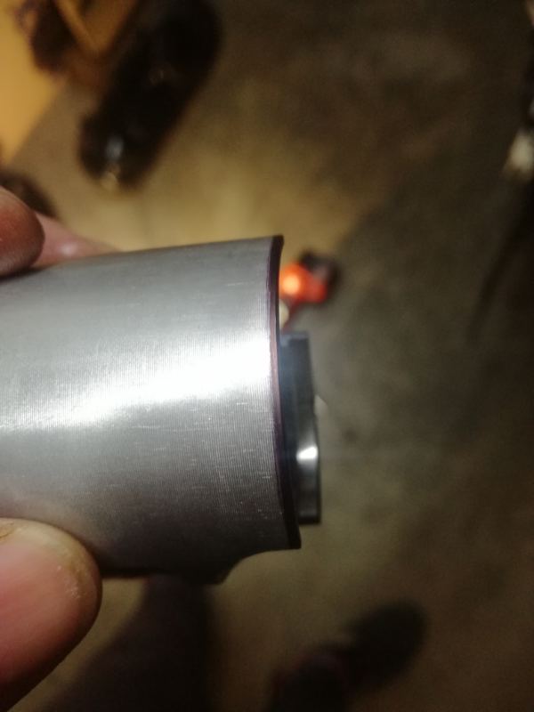

Salut à toi @ScootMap.fr,
Alors voilà je vais me lancer a limer le piston j'ai fais un test sur un vieux qui traînait effectivement a la lime la matière sens vas après faut rester bien droit , j vais être franc j'ai pris 1mm pour voir voir photo .
Ce qui m'en bête c'est que si je foire mon piston je peux un recommander 1 mais si en le remontent je raye mon cylindre ça pas contre ça me fait bien chier enfin bon faut bien se lancer .

Désolé j'ai complètement oublié de te demander je lime que le côté échappement ou bien le 2 côté du piston. Merci

Salut,
Alors c'est bien ça, pense à équilibrer le piston, ce que tu lime d'un coté faut aussi l'enlever de l'autre.
Enleve les segments si ce n'est pas déjà fait, ça évitera les particules métalique de se mettre dedans.
TU peux limer jusqu'à 1mm du bord de la partie où le métal devient plus épais à l'intérieur du piston, tu vois de quelle partie je parle? sur la photo on la voit cette partie. en gros ça te fait limer sur 2/3mm, reste bien droit comme tu as bien vu, et au final pour pas rayer le cylindre justement, un bon coup de soufflette , ou de pompe à vélo pour virer le métal, puis le papier a poncer pour adoucir les bords. 3 gouttes d'huile sur le piton et sur la chemise avant remontage et tu serras bon.
euh d'abord le papier à poncer puis soufflette ;) désolé.

Ok donc de l intérieur mais es que j enlève jusqu'au trait je viens de le mesurer et ça fait 3mm donc si oui , autant que je vois ça avec mon beauf il est plombier il doit bien avoir une meuleuse je la fais tourné je pose le piston dessus jusqu'au trait ensuite comme tu dis un petit coup de papier ponce soufflette huile remontage et test .IMG_20201204_142004.jpg.5605537a865636fb004581634bd17190.jpg
il y a 12 minutes, Skoza a dit :
garde 1mm de cette partie quand même comme ça tu enlève 2mm pile. et en rodage tu peux ajouter 1% d'huile au réservoir en attendant que ça se face bien, je dis ça par rapport aux quelques rayures sur ton piston, ça vient sûrement d'un manque d'huile, mais à voir si c'était pas une prise d'air, du coup au remontage mets un gp 70 direct avec ta baa. tu descendra ensuite.
