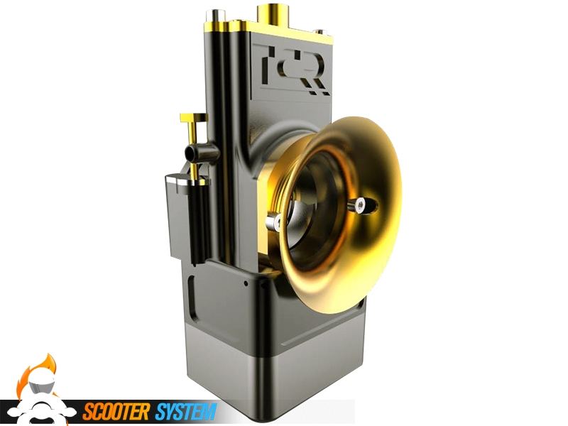

moi j'en ai jamais vue , les plus petit était monté sur les 80 cr et sons des 28 , ne pas confondre avec le keihin PE  qui était monter sur les 80 cr et rm des année 80. lui est dispo en 24 (boisseaux rond) . prens un 24 (ou plus) Dell'Orto vhst  , facile a reglé et peut sensible au climat (monter de serie sur le 125 aprilia rs 125 2 temps , becane qui marche fort) sur les ancienne c'était un phbh28 boisseaux rond , le dernière vhst28 boisseaux plat. aucun pwk n'as été monter en serie sur une moto de route. trop capricieux. le power jet fou la merde pour les réglage surtout a haut régime , le mieux est de reglé le carburateur en désactivant le power jet (tu débranche simplement la durit) tu regle ton carburateur et tu paufine avec le power rebranché mais ce n'est pas toujours gagné). les Dell'Orto vhst on un power jet en option , mais 200 eu (juste le system power jet sans le carburateur). en terme de perfs avant j'avais un 28 phbh , je n'ai vus aucune differance de perfs par rapport à un pwk , sans avoir les avantage d'un Dell'Orto. si j'avais connue les perfs des differant carburateur que j'ai eu ,  j'aurrais pris de suite un 28 vhst , et j'aurrais pas changé de carburateur sans arrêt pour testé .christofolini fait des carburateur de 28 taillé masse cnc . tu pourrais le mettre en vitrine et le faire passé pour le l'art moderne. je connais pas le prix et je veux pas savoir !
Wow Cristofolini mon rêve c'est vrai qu'il est putain de beau ce carburateur.
Je vais pas me prendre la tête avec un carburateur chiant à régler, j'ai survolé le sujet mais un vhst est à peu près la même chose qu'un PWK c'est l'aiguille qui est fixée différemment mais si c'était sur Aprilia RS 125 c'est une valeur sûre du coup j'achète.
Et le Power Jet à pas l'air si galère que ça c'est juste un surplus de mélange si je comprends bien (après ça doit être un peu plus technique que ça) mais déjà que mon PHBN 12 fait des siennes quand je lui met une pipe neuve et un cornet au lieu d'une pipe fendue et juste un manchon je vais pas m'aventurer sur ces conneries donc plus c'est simple mieux ce sera.
