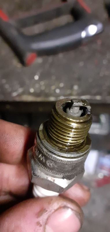

bonjour à tous, je viens de changer mon haut moteur, et du coup je me suis mit au mélanges(huile minérale 4%) j'ai juste un pot leovince et carburateur 17.5 phva dell orto
Je suis en gicleur de 90, et le scoot broute un peu mais roule bien, le problème c'est que la bougie est très blanche, et que si je place un gicleur de 95 le scoot broute complètement et ne marche pas. Je ne comprend cet incohérence je vous remercie déjà de votre retour. j'ai quand même peur de serrer.

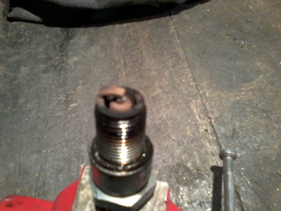

salut , moi je la voit noir (ce n'est pas le fillletage qu'il faut regardé)  , 90 c'est gros pour un 17.5 pas etonant que ça broute , monte un 80 . tu descend en gicleur j'usqu'elle soit marron clair .  la bougie se regarde moteur bien chaud , plus elle refroidit plus elle s'assombri.

Il y a 1 heure, jimmy@ a dit :
16082106622111833917958546326233.jpg.9cacb58c3268a194229c5b4cdbe9e333.jpg.5eae4d9c35a29967b93159556644f110.jpg
Ta boue est clairement marron comparer à la mienne, jarrive pas avoir cet couleur mais bon, je vais essayer un plus petit gicleur mais je trouve ça bisare ca mfait peur de baisser de gicleur sachant qu'avec le 90 il roule bien
Bon j'ai essayé un gicleur de 85 le scooter marche beaucoup mieux, il broute que a froid quelque seconde mais marche, mais bon ma bougie reste de la même couleur, je dois encore baisser de gicleur ou je risque la casse ?
La couleur de la bougie est pour moi faussée à cause du pourcentage d'huile dans l'essence.

Oui exact mais du coup j'ai essayé gicleur de 80 et 1,5t. pour la vis de richesse avec ça le scooter répond bien mieux a chaque accélération je vais le laisser durant le rodage après j'essaie le 75 merci Alain pour ton aide je penser que la couleur de ma bougie était du a un réglage trop pauvre mais non, et que veux tu dire par ED ?

Mais du coup vue que ma bougie est déjà blanche, comment je sait quand je suis trop pauvre ?
Pour moi, ta bougie est grise à cause d'un mélange trop riche en huile. Si ton scooter a un bon comportement, et aucun trou quand tu mets la poignée dans l'angle, il n'y a pas de soucis à se faire.
