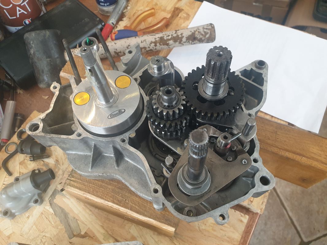

J'ai tout reçu et je commence le remontage.
1: j'ai changé tous les roulements (histoire de pas avoir de surprises)
2: j'ai un souci avec le vilebrequin conti, il ne rentre pas dans les roulements (coté embrayage et volant magnétique) alors que le vilebrequin que j'ai démonté est libre dans ces mêmes roulements.
J'ai mesuré les deux et le conti est a peine plus gros en diamètre de quelques centièmes, mais ca suffit pour passer d'un montage libre a serré.
Faut il le toiler legèrement pour le monter?
Modifié par tooffy
Ok, mais dans ce cas ca rentre au maillet ?
Dans la revue technique il est indiqué que l'embiellage est monté libre dans le carter droit (page 15)
http://infotech.peugeot-motocycles.fr/doc/sav/753755fr.pdf
et de ce que je connais de la conception de montage avec roulements, c'est qu'un roulement ne peut pas être monté serré sur ses 2 bagues, car cela rend l'assemblage très complexe)
ca avance.
La marque rouge c'est pour me souvenir qu'il manque une vis de friction, j'ai du la perdre entre le démontage, les nettoyages, etc... J'en aurai une lundi et je pourrai refermer.
Modifié par tooffy
