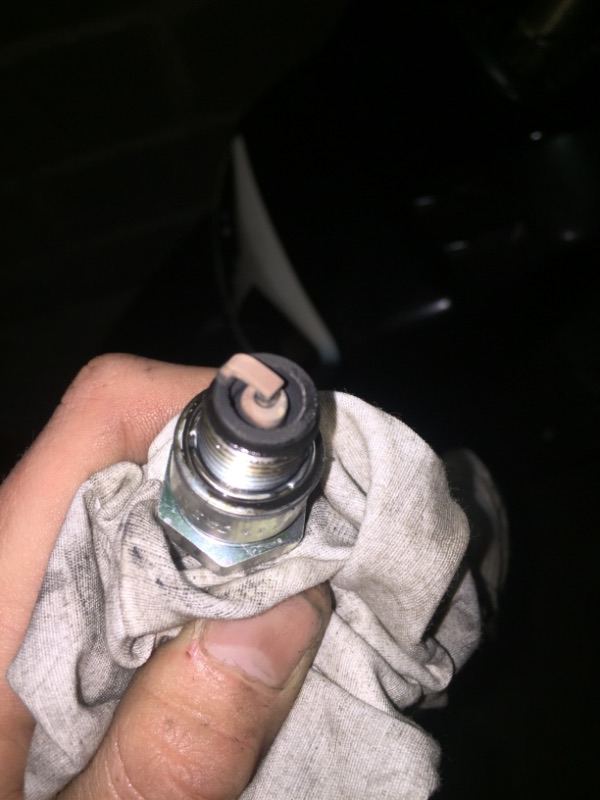

Antny37 Posté(e) le 23 décembre 2020 Auteur Signaler Posté(e) le 23 décembre 2020 Il y a 3 heures, Max Blackbird a dit : Trop pauvre Ou embrayage lisse ou courroie en fin de vie Trop pauvre je sais pas car ma bougie est nickel couleur brique le réglage m’as l’air bon ensuite l’embrayage les garnitures sont quasi neuve et la courroie pareil Il y a 7 heures, Alain a dit : Si ton variateur est le k2 evo, je te conseillerai de rajouter une rondelle supplémentaire derrière la joue fixe, afin de faire descendre la courroie plus bas. Tes galets sont peu être trop lourd égalment. Si j’allège mes galets il gueulera trop au démarrage c’est sur donc faudra je change les ressort d’embrayages ?
Lorne Malvo Posté(e) le 23 décembre 2020 Signaler Posté(e) le 23 décembre 2020 Salut Antny. Pour moi trop riche du coup quand ça chauffe tu devient encore plus riche et ça met du temps à se lancer après je peux me planter, regarde ta bougie après une pointe ça reste un bon indicateur malgré que t'ai plus de plomb dans l'essence et que le % d'huile influe aussi. Moi qui étais bien trop pauvre j'avançais à 20 en montée et bougie blanche. Pour moi si c'était la variation (galets) à chaud ou à froid le souci serait le même, courroie rincée c'est possible. Ressorts de poussée plutôt ceux d'embrayages ça va rien changer Bon courage.
Antny37 Posté(e) le 23 décembre 2020 Auteur Signaler Posté(e) le 23 décembre 2020 Il y a 1 heure, Lorne Malvo a dit : Salut Antny. Pour moi trop riche du coup quand ça chauffe tu devient encore plus riche et ça met du temps à se lancer après je peux me planter, regarde ta bougie après une pointe ça reste un bon indicateur malgré que t'ai plus de plomb dans l'essence et que le % d'huile influe aussi. Moi qui étais bien trop pauvre j'avançais à 20 en montée et bougie blanche. Pour moi si c'était la variation (galets) à chaud ou à froid le souci serait le même, courroie rincée c'est possible. Ressorts de poussée plutôt ceux d'embrayages ça va rien changer Bon courage. Merci pour votre réponse, là je suis en gicleur de 88 ma bougie est marron
Lorne Malvo Posté(e) le 23 décembre 2020 Signaler Posté(e) le 23 décembre 2020 essaie un poil plus petit en gicleur (mais fait gaffe quand même ça serait con de serrer à cause de moi) ma théorie c'est qu'à chaud l'air est moins dense donc tu deviens plus riche après est-ce-que l'air à réellement le temps de chauffer énormément entre son entrée dans le carburateur et son arrivée dans le moteur je pourrai pas trop le dire. Je sais que sur une voiture (à chaud) le plenum d'admission réchauffe légèrement l'air entre son entrée à l'admission et son arrivée dans le moteur mais c'est négligeable (sauf si t'as un moteur de F1), sur un 2 temps j'en ai pas la certitude et je sais pas si ça pourrait t'occasionner des montées en régime si ralenties. Et désolé j'avais pas vu que t'avais une courroie neuve donc ce n'est pas ça en tous cas le souci est bien lié à un élément qui chauffe (peut-être le condensateur d'allumage sait-on jamais).

Antny37 Posté(e) le 23 décembre 2020 Auteur Signaler Posté(e) le 23 décembre 2020 Il y a 4 heures, Lorne Malvo a dit : essaie un poil plus petit en gicleur (mais fait gaffe quand même ça serait con de serrer à cause de moi) ma théorie c'est qu'à chaud l'air est moins dense donc tu deviens plus riche après est-ce-que l'air à réellement le temps de chauffer énormément entre son entrée dans le carburateur et son arrivée dans le moteur je pourrai pas trop le dire. Je sais que sur une voiture (à chaud) le plenum d'admission réchauffe légèrement l'air entre son entrée à l'admission et son arrivée dans le moteur mais c'est négligeable (sauf si t'as un moteur de F1), sur un 2 temps j'en ai pas la certitude et je sais pas si ça pourrait t'occasionner des montées en régime si ralenties. Et désolé j'avais pas vu que t'avais une courroie neuve donc ce n'est pas ça en tous cas le souci est bien lié à un élément qui chauffe (peut-être le condensateur d'allumage sait-on jamais). J’étais en en gicleur de 88 j’ai essayer un 85 et je vais quand même essayer un 90 2 point au dessus du 88 car on m’as dis aussi que je pourrais être trop pauvre Il y a 4 heures, Lorne Malvo a dit : essaie un poil plus petit en gicleur (mais fait gaffe quand même ça serait con de serrer à cause de moi) ma théorie c'est qu'à chaud l'air est moins dense donc tu deviens plus riche après est-ce-que l'air à réellement le temps de chauffer énormément entre son entrée dans le carburateur et son arrivée dans le moteur je pourrai pas trop le dire. Je sais que sur une voiture (à chaud) le plenum d'admission réchauffe légèrement l'air entre son entrée à l'admission et son arrivée dans le moteur mais c'est négligeable (sauf si t'as un moteur de F1), sur un 2 temps j'en ai pas la certitude et je sais pas si ça pourrait t'occasionner des montées en régime si ralenties. Et désolé j'avais pas vu que t'avais une courroie neuve donc ce n'est pas ça en tous cas le souci est bien lié à un élément qui chauffe (peut-être le condensateur d'allumage sait-on jamais).
Lorne Malvo Posté(e) le 23 décembre 2020 Signaler Posté(e) le 23 décembre 2020 Ah yes c'est un poil clair mais rien de grave pour moi et c'est là que ça marchera le mieux (quand c'est un peu pauvre même si le moteur aime moins). Après comme je te disais le bougie c'est un bon indicateur mais moins que dans le temps ou y'avait du plomb dans l'essence et l'huile joue aussi en plus mais là ça m'a l'air bien réglé comme tu disais. Au pire il y a de l'additif au plomb mais ton problème doit bien être la transmission. Du coup ça sert à rien de descendre le gicleur, essaie la technique d'Alain de toute façon ça peut pas faire de mal et ton ressort de poussée est peut-être un peu tendre ou fatigué si t'as l'occasion d'en mettre un neuf hésites pas. Je dirai bien que c'est ça si je devais parier Si ce n'est pas ça je vois pas ce qui t'arrive désolé (peut-être condensateur d'allumage mais je pense pas). Bon courage.

Lorne Malvo Posté(e) le 28 décembre 2020 Signaler Posté(e) le 28 décembre 2020 Cherche pas Antny vu ta bougie t'es très bien réglé (un poil pauvre à la limite mais rien de grave). Par contre des galets usés on normalement un côté plat mais bon tant mieux pour toi si ça marche nickel. Et oui tout chauffe dans la variation si je te dis pas de conneries on met un peu trop lourd en galets pour que à chaud ça marche nickel (prends pas trop cette info en compte mais il me semble qu'en compét il font comme ça pour avoir une bonne fin de course).
Antny37 Posté(e) le 28 décembre 2020 Auteur Signaler Posté(e) le 28 décembre 2020 Il y a 4 heures, Lorne Malvo a dit : Cherche pas Antny vu ta bougie t'es très bien réglé (un poil pauvre à la limite mais rien de grave). Par contre des galets usés on normalement un côté plat mais bon tant mieux pour toi si ça marche nickel. Et oui tout chauffe dans la variation si je te dis pas de conneries on met un peu trop lourd en galets pour que à chaud ça marche nickel (prends pas trop cette info en compte mais il me semble qu'en compét il font comme ça pour avoir une bonne fin de course). D’accord merci, après j’ai 2 3 ptits réglages a affiner bien sur mais dans l’ensemble il fonctionne nickel je n’ai plus ce souci de reprise donc c’est surtout ce qui me derangeais
