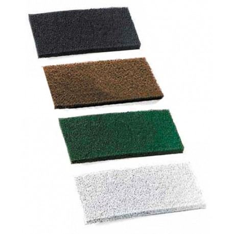

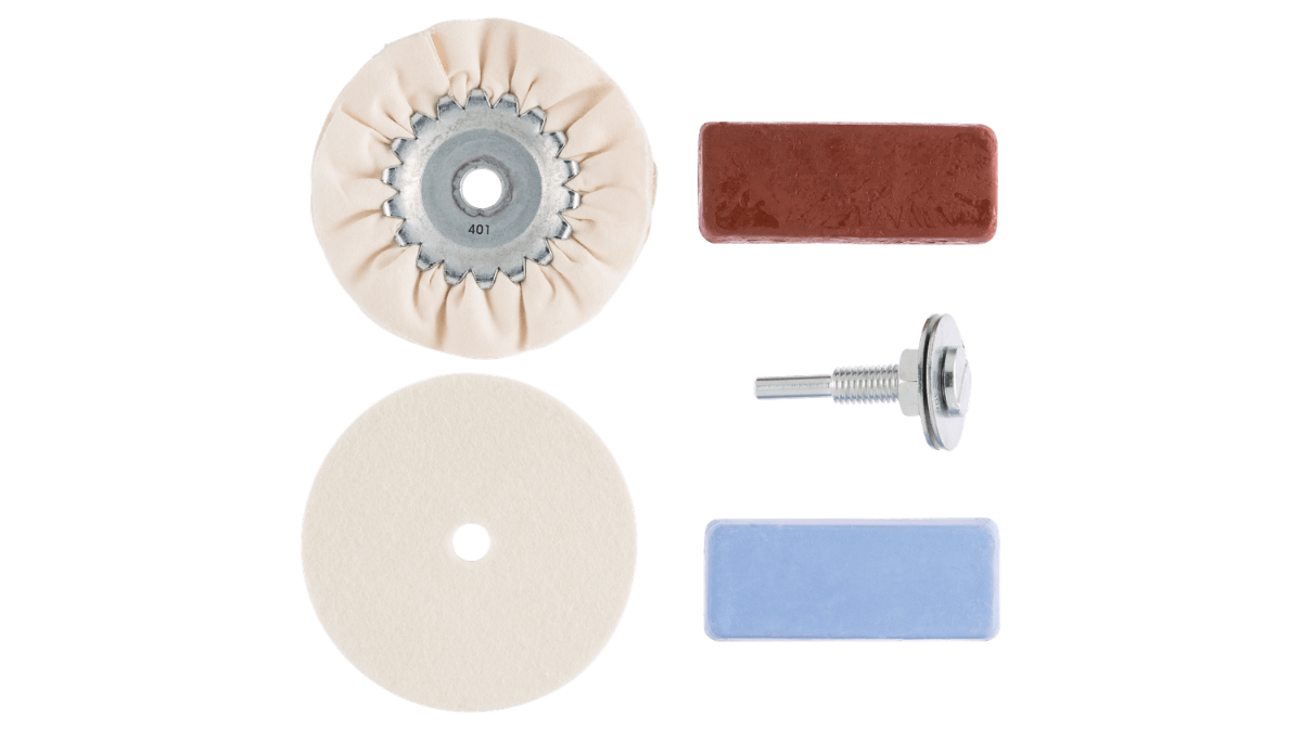

Noux je viens de voir ton carter poli main sur un sujet Stage6, bordel comment t arrives à un tel résultat moi j'ai juste essayé avec le carter de kick la j'en suis au papier 600 et c'est dégueulasse, faut dire que j'ai commencé avec du 40 donc j'ai pas mal de rayures à rattraper. Et comment tu fais les recoins même à la dremel j'arrive pas à passer partout ?
j'ai commencé au 120 et fini au 3000 pour les recoin je scotché du papier a poncé sur des baguétte en bois
